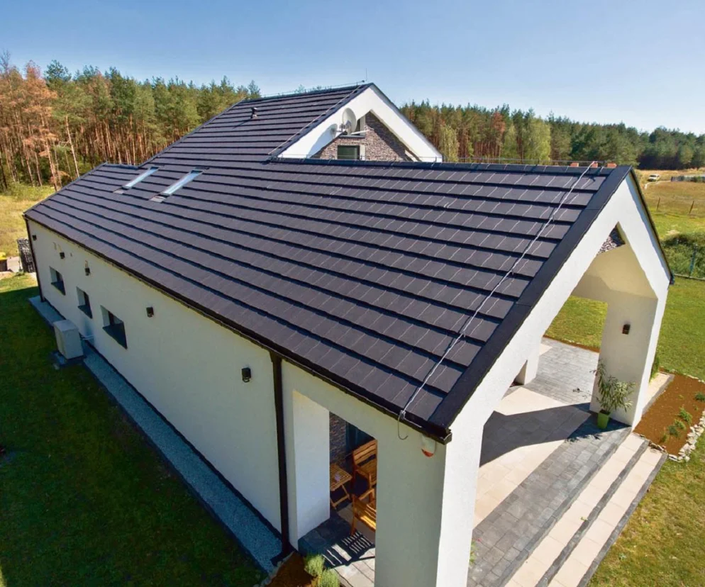

Nowoczesny dom z dachem z ciemnych, płaskich dachówek wielkoformatowych. O modnych dachach przeczytasz na Muratordom.
Autor: Wienerberger/ Materiały prasowe Dachówka wielkoformatowa w dodatku płaska to współczesny hit na nieskomplikowane połacie dachowe a nawet na ściany
