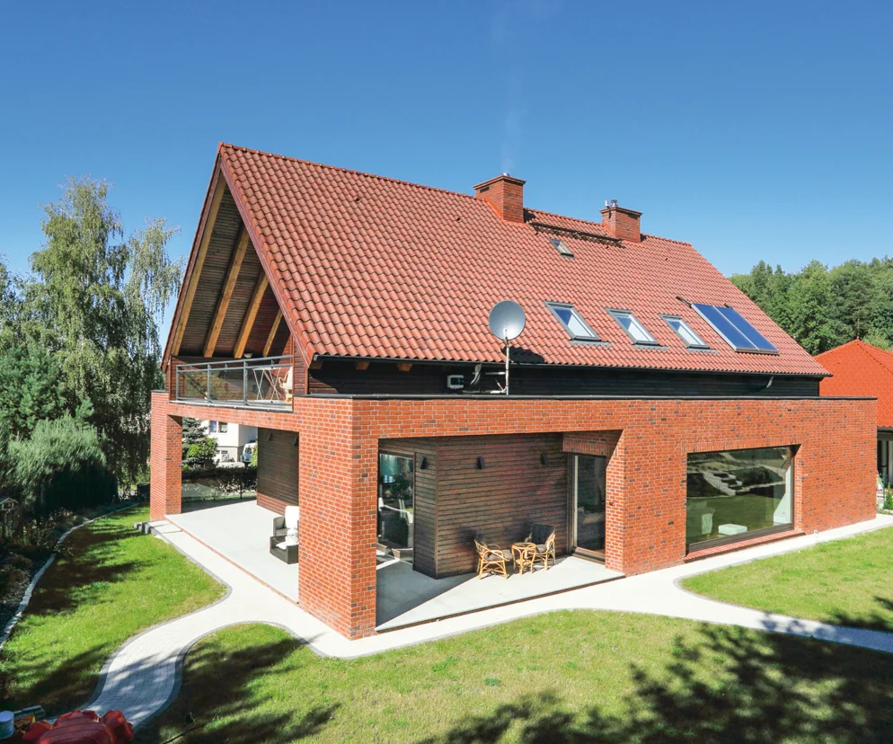

Autor: Piotr Mastalerz, projekt: Damian Cyryl Kotwicki/DCK Tradycyjny dach wykończony dachówką falistą może być dopełnieniem nowoczesnej bryły domu. Ceramiczne pokrycie pięknie się komponuje z klinkierem i drewnem na elewacji
Dach dwuspadowy to pokrycie często występujące na naszych domach. Ładnie wykończony stanowi piątą elewację. Warto postawić na dach o prostych dużych połaciach, bo to pozwoli zdecydowanie zmniejszyć jego koszt. Zużyjemy mniej materiału, tańsza będzie również więźba.
Jeśli w dachu dodamy lukarny, liczne okna, zwłaszcza w zespoleniu, jego koszt będzie zdecydowanie wyższy. Istotnym czynnikiem jest także rodzaj materiału pokryciowego. Zobaczmy, ile kosztuje dach dwuspadowy oraz sama robocizna.
