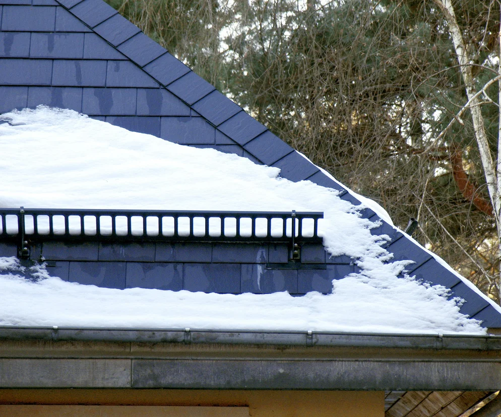

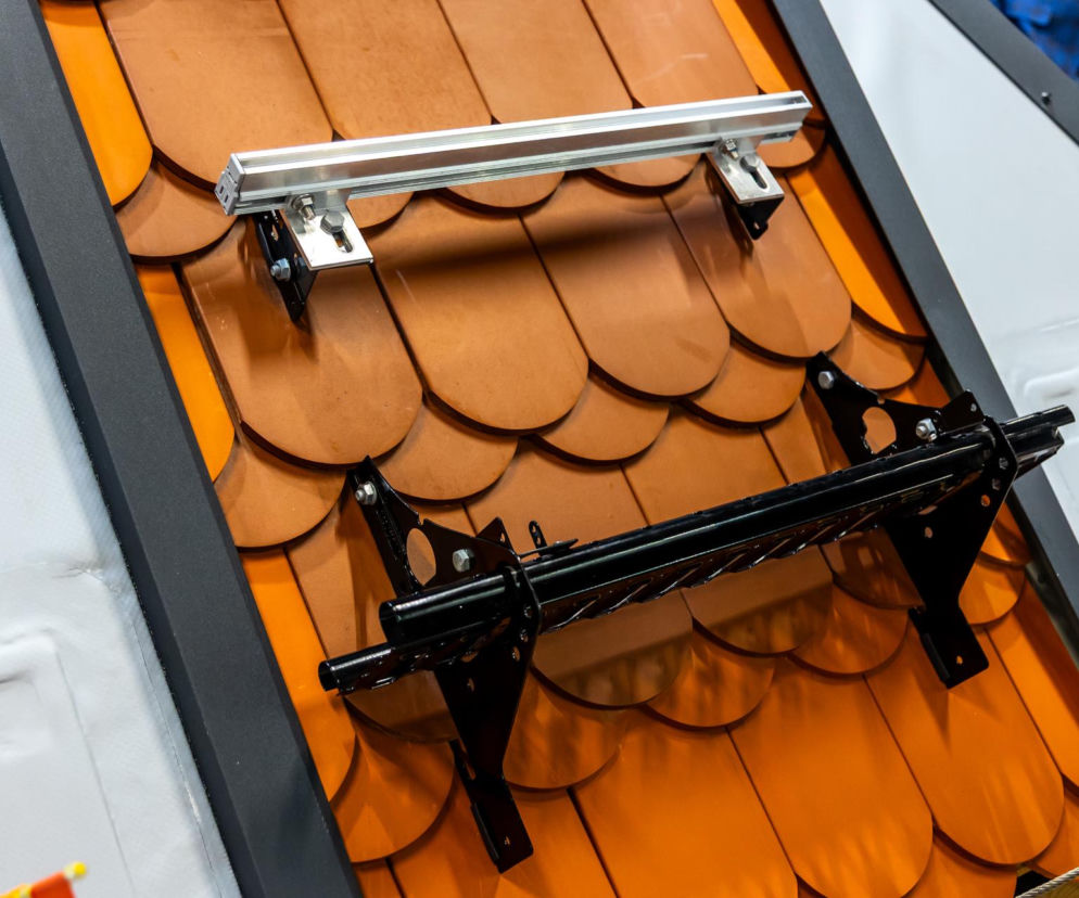

Popularne są metalowe płotki przeciwśniegowe, przypominające położoną na boku drabinkę i bariery z dwóch rurek, przeważnie stalowych, osadzonych we wspornikach.

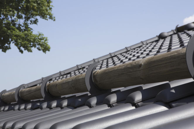

Na terenach, gdzie śniegu pada więcej, a dachy mają większy spadek, na przykład w górach, barierami przeciwśnieżnymi mogą być drewniane bale osadzone w specjalnych uchwytach. Mocuje się je zwykle do elementów więźby, a najlepszym miejscem do ich montażu jest linia podparcia krokwi przez murłatę.

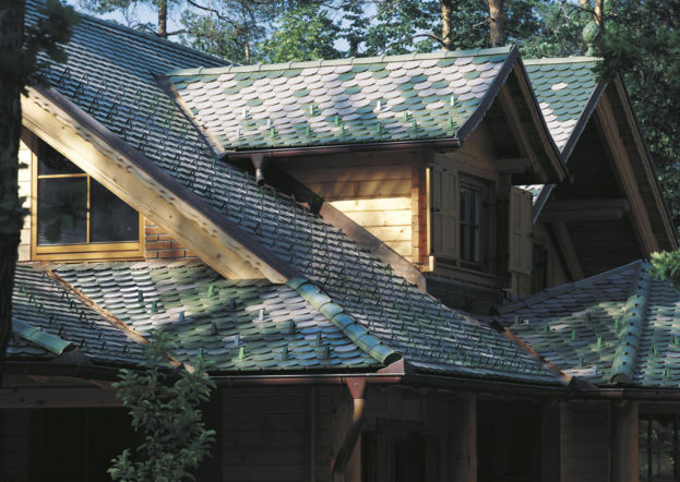

Niektórzy zakładają na dachach także stopery (rozpruwacze, rozbijacze) śniegowe. To pojedyncze elementy montowane w przynajmniej dwóch rzędach w szachownicę, które rozcinają zsuwający się śnieg na mniejsze bryły.
Bariery przeciwśnieżne
Autor: swissporTON/ Materiały prasowe Bariera przeciwśnieżna z drewnianego bala
Autor: swissporTON/ Materiały prasowe Rozpruwacze rozcinają śnieg zsuwający się z dachu

Kluczowe jest dopasowanie barier przeciwśniegowych do rodzaju pokrycia i kąta nachylenia dachu. Inne dobiera się do dachów krytych dachówką, inne na te z blachy. Każdy producent pokryć dachowych oferuje akcesoria spójne z własnymi materiałami pokryciowymi i tworzące z nimi tak zwany system dachowy.
Najlepiej kupować akcesoria systemowe – nie tylko pasują wizualnie do pokrycia, mają też optymalnie dobrany sposób montażu. Bariery przeciwśnieżne mocowane są przeważnie do elementów więźby, te przeznaczone na dachy kryte blachą na rąbek także do pokrycia – ich wsporniki zaciska się na stojącym rąbku.
