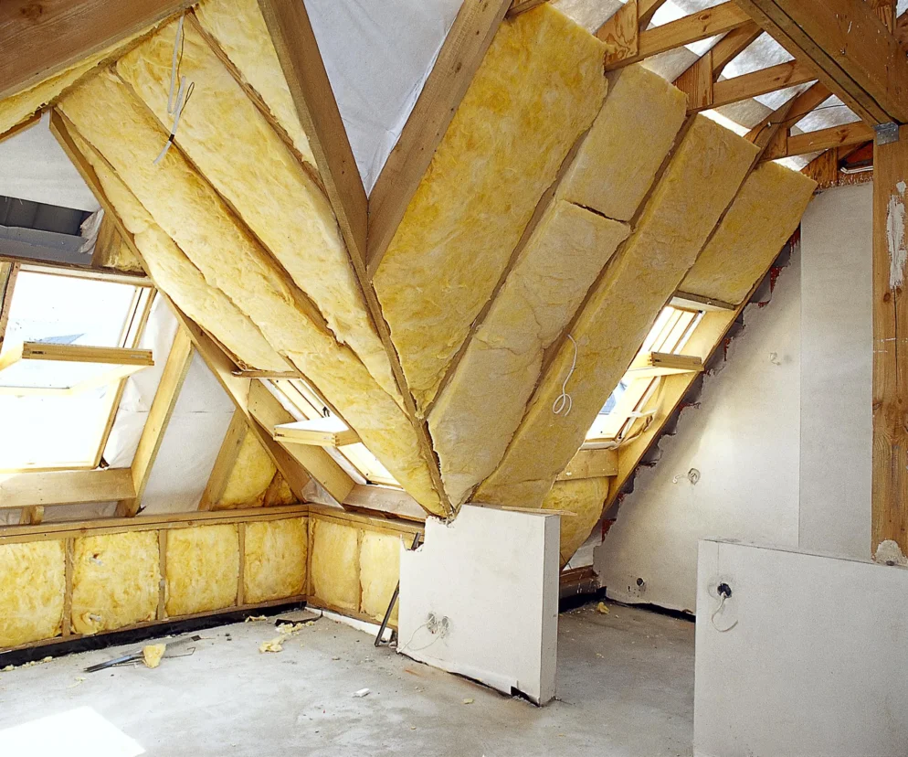

Poddasze ocieplenie wełna mineralna

Ocieplenie poddasza wełną mineralną – koszty materiału i robocizny
Tradycyjne ocieplenie poddasza wełną mineralną to sprawdzona metoda, która nadal cieszy się dużą popularnością. Średnie ceny w 2026 roku zaczynają się zazwyczaj od ok. 190 do 280 zł/m² za wykonanie z materiałem. Trzeba też pamiętać, że jest bardzo duża różnica kosztów ułożenia ocieplenia. Znajdziemy ekipy, które potrafią wyceniać swoją pracę nawet na 100 i więcej zł/m².
Wełna mineralna charakteryzuje się bardzo dobrą odpornością ogniową i dobrą izolacją akustyczną, ale jej montaż jest bardziej czasochłonny, co podnosi koszt robocizny w porównaniu z pianką PUR.
