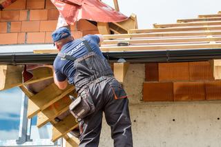

Mocowanie haków
Podczas tych robót należy pamiętać o tym, że rynny nie mogą być zamontowane ponad poziomem płaszczyzny przedłużenia połaci dachowej. Przykręcając uchwyty do deski okapowej, krokwi, łat, ściany czy specjalnej szyny, trzeba więc dopasować je tak, aby były wysunięte na 1/2 lub 2/3 swojej szerokości. Hak mocowany najwyżej powinien znajdować się daleko od wlotu do rury spustowej, zaś ten, który ma być umieszczony najniżej, jest mocowany zaraz przy leju. W montażu przyda się także żyłka, która pomaga w uzyskaniu niezbędnego spadku w kierunku rury spustowej – należy ją rozciągnąć między skrajnymi hakami. To ułatwi zainstalowanie reszty haków, te powinny znaleźć się mniej więcej 10–15 cm od narożników, końca okapu oraz miejsca, gdzie znajdzie się rura spustowa i łączniki. Montuje się je na poziomie wyznaczonym przez żyłkę.

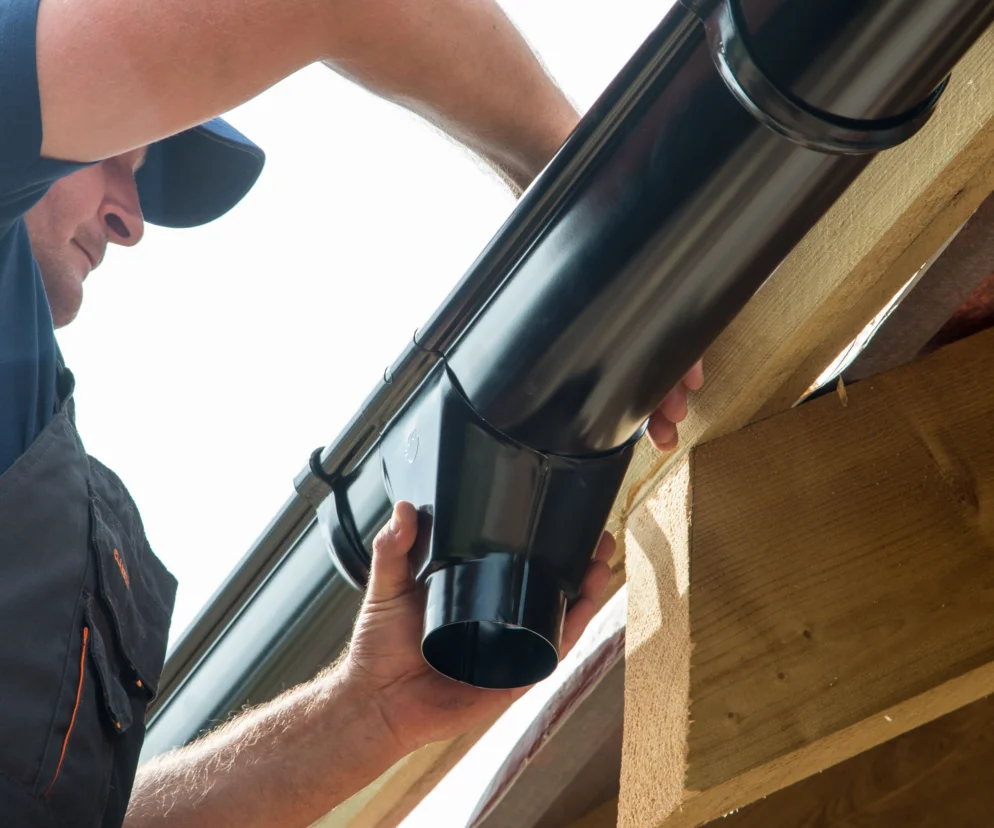

Montaż rur spustowych
Aby solidnie przymocować rurę spustową, przydatne będą obejmy oraz kolanka o różnym kącie załamania, które pozwalają zmienić jej kierunek. Obejmy montuje się pod dolnym kolanem odsadzki, w odstępach maksymalnie 2 m. Powinny one znajdować się także pod punktami łączenia rur. Przed instalacją rur spustowych należy dokładnie zmierzyć odległość między ścianą a rynną, od tego wymiaru zależy bowiem pionowe ustawienie pierwszej obejmy rury spustowej. Najbezpieczniej jest przymocować rurę z obydwu stron, aby mieć pewność, że fragment ten nie zostanie uszkodzony przez lód lub śnieg. Wylot powinien znajdować się ok. 30 cm nad gruntem.

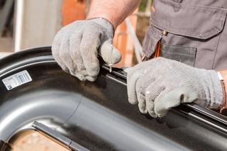

Montaż rynny GALECO
Autor: GALECO/ Materiały prasowe Dogięcie zaczepów narożnika o zawinięcie rynny

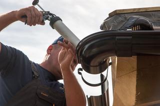

Montaż rynny GALECO
Autor: GALECO/ Materiały prasowe Zastosowanie uszczelniacza dekarskiego na uszczelkę narożnika w celu lepszej szczelności przy połączeniu z rynną
