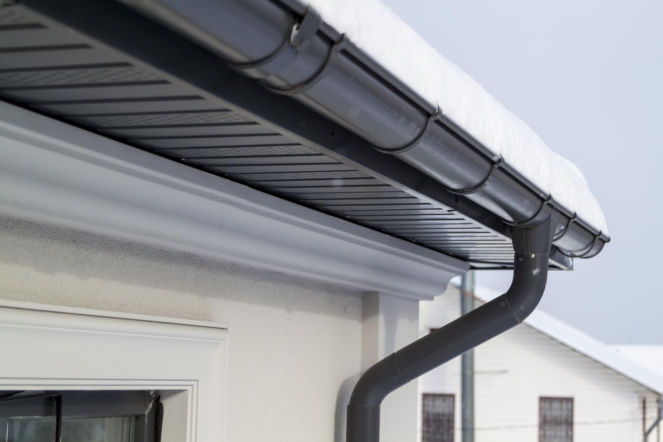

Autor: sergei scherbak/ Getty Images System rynnowy musi zapewniać szczelne przechwytywanie i odprowadzanie wody opadowej z połaci dachowej. Odpowiednio dobrana rynna oraz właściwe rozmieszczenie rur spustowych ograniczają ryzyko zawilgocenia elewacji i fundamentów budynku

Autor: sommersby/ Getty Images Trwałość rynny i całego systemu rynnowego zależy m.in. od materiału wykonania, odporności na korozję, promieniowanie UV oraz zmian temperatury, które powodują rozszerzalność cieplną elementów orynnowania

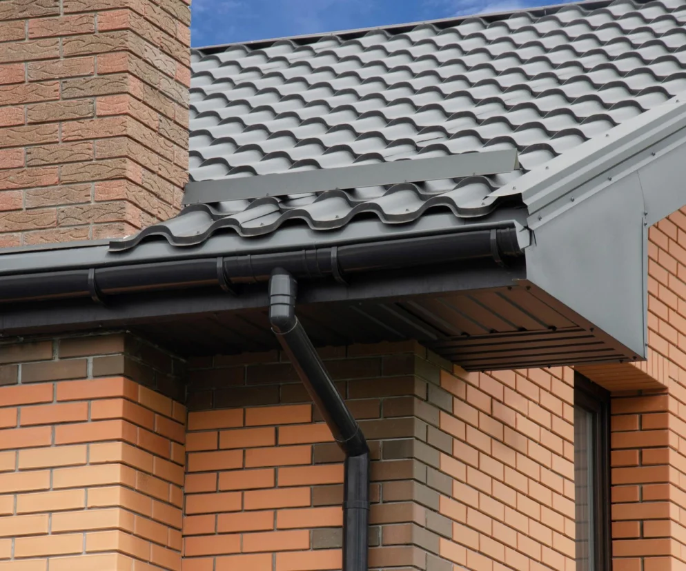

Podstawowymi elementami systemów rynnowych są rynny i rury spustowe. Rynny odbierają wodę z połaci dachu, która spływa następnie do rur spustowych. Mocuje się je wzdłuż linii okapu, z zachowaniem 2,5-3-centymetrowego spadku na każde 10 m długości (przy dłuższych rynnach spadek powinien być dwukierunkowy). Mają one zwykle długość 2, 3 lub 4 m (6-metrowe wykonuje się na zamówienie) oraz kształt półokrągły lub eliptyczny. Na rynku znajdziemy także rynny prostokątne.
Najlepiej, jeżeli rynny mają brzegi wywinięte do wewnątrz – zapobiegnie to przelaniu się wody podczas obfitych opadów. W zależności od kształtu i przekroju są w stanie odprowadzić mniej lub więcej wody. Rynny półkoliste i półeliptyczne mają większy przekrój niż prostokątne (kwadratowe) – czyli ich wydajność jest większa. Średnica rynien może wynosić 70, 75, 90, 100, 105, 125, 127, 130, 150, 153,190 lub 192 mm, prostokątnych – 100, 150 i 190 mm. Standardowe rynny średnicy 125 mm mają głębokość 62 mm. Najgłębsze dostępne na rynku mają 78 mm. Głębokość rynien wpływa na ich pojemność, ale także decyduje o tym, czy spływająca nimi woda nie będzie się wychlapywała na zewnątrz.
Złączki do rynien służą do wykonywania połączeń poszczególnych elementów. Ich krawędzie są wyprofilowane w taki sposób, aby pasowały do kształtu rynien, nie ma więc większego problemu z ich montażem. W niektórych systemach złączki mogą być wyposażone w klamry, które gwarantują stabilne połączenie elementów. Inne mają uszczelki – np. złączki w systemach z PCW oraz ze stali powlekanej.
Oparciem dla rynien są haki (rynhaki). Mają one różną długość i w zależności od sposobu mocowania różnią się budową. Do deski czołowej mocuje się krótkie haki doczołowe. Do krokwi, sztywnego deskowania lub do skrajnej łaty – płaskie i długie haki odginane. Haki uniwersalne można z kolei zamocować zarówno do deski czołowej, jak i do krokwi.
Połączenie rynien ustawionych pod kątem umożliwiają narożniki. Mogą być one wewnętrzne lub zewnętrzne. Typowe mają kąt rozwarcia 90 i 135˚. Zaślepki (dekle) służą z kolei do zamykania końców rynien, dzięki czemu zapobiegają wylewaniu się z nich wody.
Woda jest odprowadzana z rynien za pomocą elementów pionowych nazwanych rurami spustowymi. Najczęściej są one okrągłe, jednak do rynien prostokątnych przeznaczone są rury o takim samym przekroju. Średnice rur spustowych są mniejsze niż rynien i wynoszą 50, 63, 70, 75, 80, 87, 90, 100, 110 i 120 mm. Jeden z końców rury jest zwężony, co umożliwia ich łączenie na wcisk. Do połączenia sztukowanych odcinków rur, które nie mają zwężonych końców, służą mufy. Wśród nich wyróżnia się mufy redukcyjne, którymi łączy się rury o różnych średnicach. W miejscach, w których trzeba odejść od pionu, do łączenia rur spustowych stosuje się kolana, których kąt zakrzywienia może wynosić 60 lub 70˚. Rurę spustową łączy się z rynną za pomocą kształtki zwanej sztucerem. Natomiast rury do ścian mocuje się obejmami. W zależności od systemu mogą one mieć różną budowę. Rodzaj obejmy powinien być dostosowany do typu ściany. Inne obejmy stosuje się do ścian murowanych, a inne do tych wykonanych z drewna, które nieustannie pracuje.
Elementem umożliwiającym odprowadzanie wody do jednej rury spustowej z dwóch rynien ustawionych pod kątem 70˚jest trójnik. Ostatni odcinek rury spustowej znajdujący się nad ziemią (jeśli nie odprowadzamy wody do kanalizacji deszczowej) to z kolei wylewka. Jej dolny koniec jest uformowany w sposób umożliwiający wylewanie się wody z rury bez jej rozchlapywania. Wylewkę montuje się około 20 cm nad ziemią.

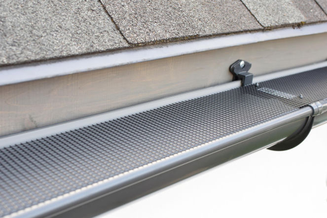

Autor: inga/ Getty Images Osłona rynny (siatka lub kratka) służy przede wszystkim do zabezpieczenia systemu rynnowego przed zanieczyszczeniami, takimi jak liście, gałęzie, igliwie czy mech

Przy wyłapywaniu i usuwaniu zanieczyszczeń (liści, piasku, kamieni), które wpadają najpierw do rynny, a później do rury spustowej, pomocny okaże się czyszczak. Aby uniknąć zatykania się rur spustowych liśćmi, szyszkami czy fragmentami gałęzi w miejscu połączenia rynny z rurą spustową, we wpuście warto zamontować koszyczek, który będzie wyłapywał większe zanieczyszczenia. Zamiast koszyczka umieszczonego we wpuście rury spustowej można zastosować specjalną siatkę ochronną, która zapobiega dostawaniu się do rynien liści czy gałęzi nawianych przez wiatr. Dzięki niej woda opadowa będzie sprawnie przepływać przez orynnowanie. Decyzję o montażu siatki ochronnej warto podjąć przed wyborem rynien, gdyż montaż osłony wymaga zastosowania rynien o nieco większym przekroju.
