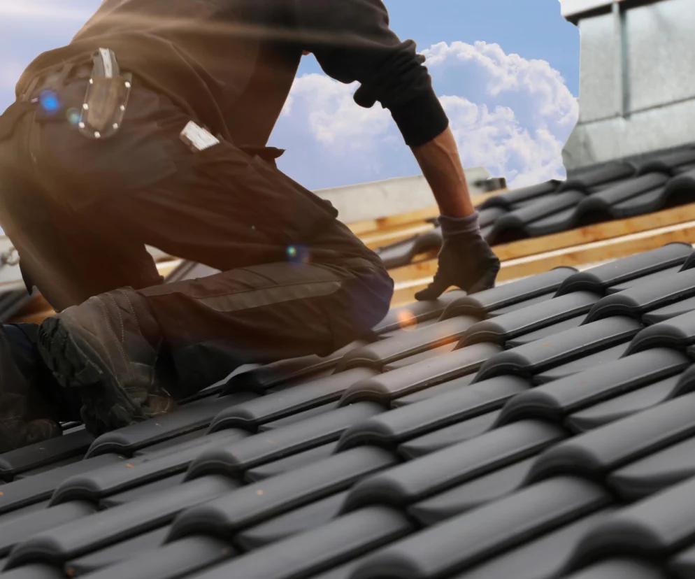

Rodzaj pokrycia dachowego decyduje o przebiegu prac dekarskich, sposobie przygotowania konstrukcji oraz metodzie układania. Na dachach o bardziej skomplikowanej geometrii najłatwiej stosować małe elementy, takie jak dachówki, płytki dachowe, a także gonty bitumiczne lub blachę płaską. Natomiast największe trudności sprawia układanie dużych arkuszy, czyli tradycyjnej blachodachówki, blachy trapezowej lub płyt falistych.

Każdą dachówkę zahacza się o łatę, w czym pomaga nosek na jej spodniej stronie. Niekiedy trzeba też dachówki łączyć z łatami, przykręcając je do nich lub mocując specjalnymi klamrami. Tak robi się na przykład z dachówkami sąsiadującymi z okapem, bokiem połaci, kalenicą, kominem, oknem połaciowym. Mechanicznie mocuje się każdą dachówkę, gdy kąt nachylenia połaci przekracza 60°, a jeśli mieści się on w przedziale 40-60°, przytwierdzana jest co trzecia dachówka. Mocuj poza tym wszystkie dachówki płaskie – bez zamków bocznych – oraz dachówki typu mnich-mniszka. Środkową część połaci wykańcza się dachówkami podstawowymi. Boki kryje się skrajnymi. W kalenicach mocuje się gąsiory, czyli podłużne elementy rynienkowego kształtu. Gąsiory mocuje się klamrami do tak zwanej łaty kalenicowej, czyli deski biegnącej wzdłuż kalenicy. Pod gąsiorami powinna się znaleźć taśma wentylacyjno-uszczelniająca. Gąsiorami wykańcza się także zewnętrzne naroża dachu. Początek lub koniec kalenicy wieńczą gąsiory początkowe lub zatyczki zwane denkami, którymi zaślepia się skrajne gąsiory. Gdy kryjesz dach ceramicznymi dachówkami zakładkowymi, poszczególne ich rzędy możesz rozsunąć względem siebie nawet o 8 cm. Na tyle pozwalają górne i dolne zamki. Nie uda się to w przypadku dachówek betonowych, bo one mają jedynie zamki boczne.
