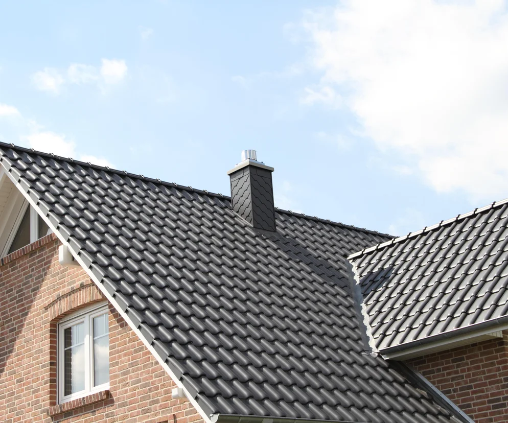

Autor: maho/ Getty Images Swobodny przepływ powietrza między pokryciem a izolacją ogranicza nagrzewanie połaci i chroni termoizolację przed zawilgoceniem. Odpowiednio zaprojektowane otwory wlotowe i wylotowe zwiększają trwałość dachu i efektywność izolacji
