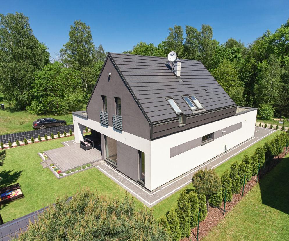

Autor: Piotr Mastalerz, projekt: Damian Cyryl Kotwicki/DCK Tradycyjny dach wykończony dachówką falistą może być dopełnieniem nowoczesnej bryły domu. Ceramiczne pokrycie pięknie się komponuje z klinkierem i drewnem na elewacji

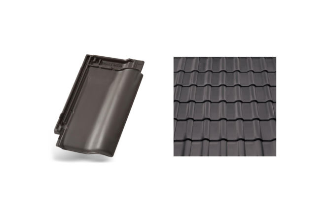

Dachówki BRAAS
Autor: BRAAS/ Materiały prasowe Dachówka ceramiczna Rubin 9V, kolor antracytowy

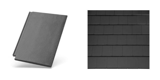

Dachówka ceramiczna V9
Autor: Wienerberger/ Materiały prasowe
