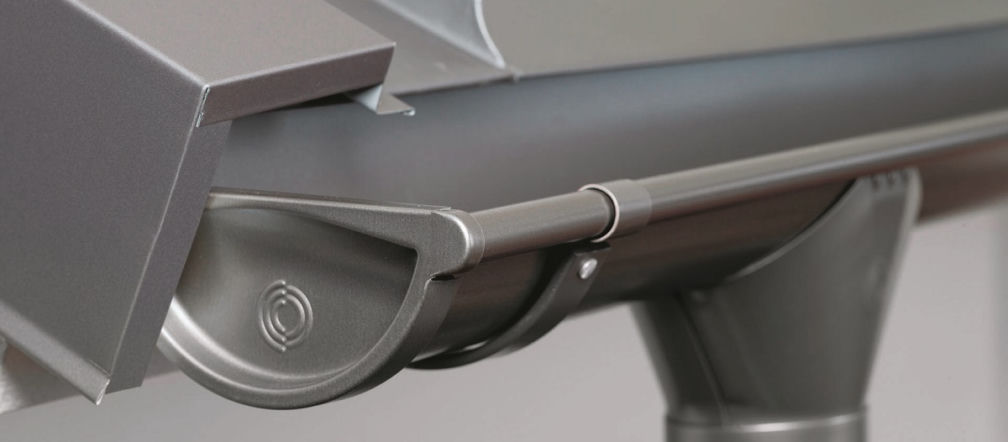

System rynnowy - z czego się składa?
Cały system odwodnienia składa się z wielu elementów. Wodę opadową z połaci dachowych zbierają zawieszone pod okapami lub na ich krawędzi rynny (są też systemy z rynnami wyprofilowanymi na połaciach przy krawędziach). Tradycyjnie mają one kształt półokrągłych korytek, ale spotykamy także rynny trapezowe, kwadratowe, prostokątne o nieregularnych profilach czy też przypominające gzyms.
Woda z rynien jest odprowadzana rurami spustowymi zakończonymi przy ziemi kolanem wylotowym, które odprowadza wodę z dala od ścian budynku. W przypadku odprowadzania do kanalizacji, rura spustowa połączona jest z wlotem do sieci kanalizacyjnej.
Do systemów rynnowych wchodzą także inne elementy takie jak: łączniki, mufy (łączniki odcinków rur spustowych), denka - zakończenia rynien, narożniki, kolana, trójniki. Te podstawowe elementy uzupełniają akcesoria, np. kosz i kratka na wlocie do rury spustowej, które zatrzymują śmiecie, liście niesione razem z wodą. Do mocowania rynien służą uchwyty (haki, rynajzy).
