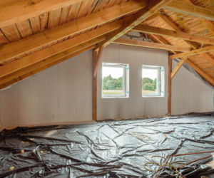

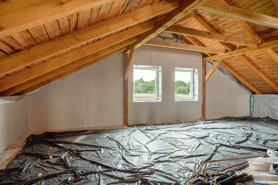

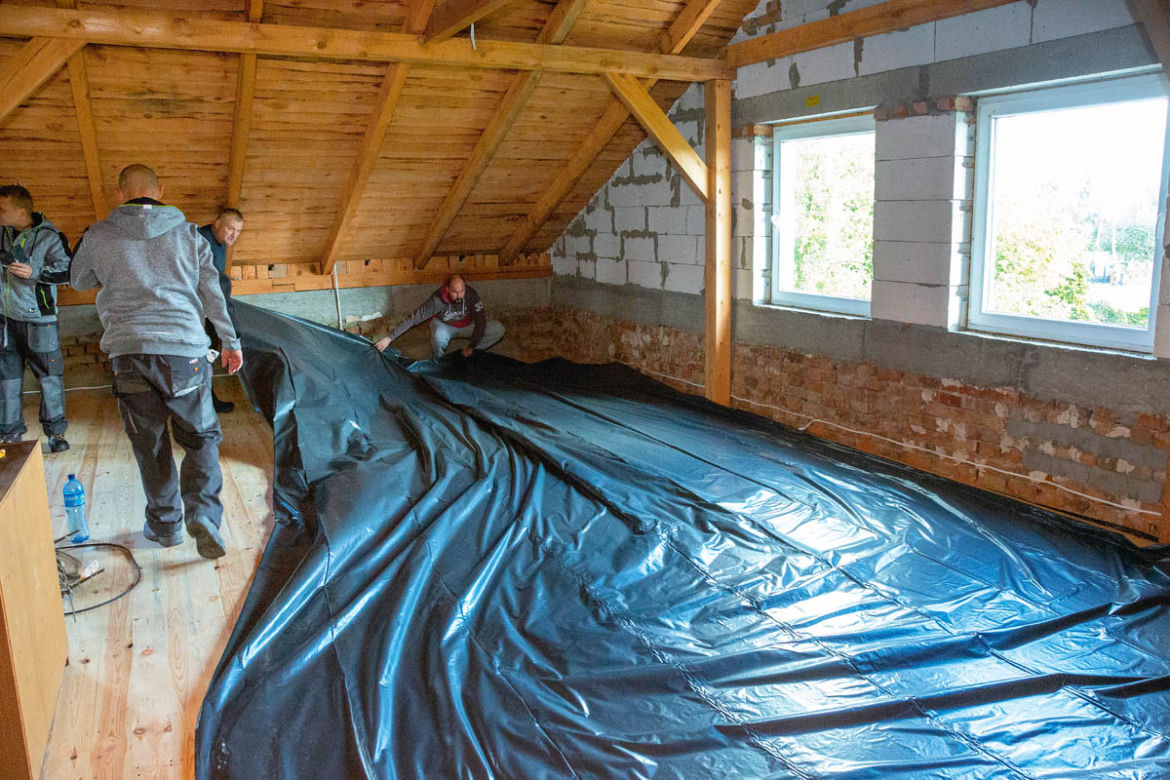

Przygotowanie poddasza
Grubą folią budowlaną zabezpieczono nowo ułożone i polakierowane deski, żeby nie zniszczyły się podczas prac wykończeniowych
Autor: Piotr Mastalerz

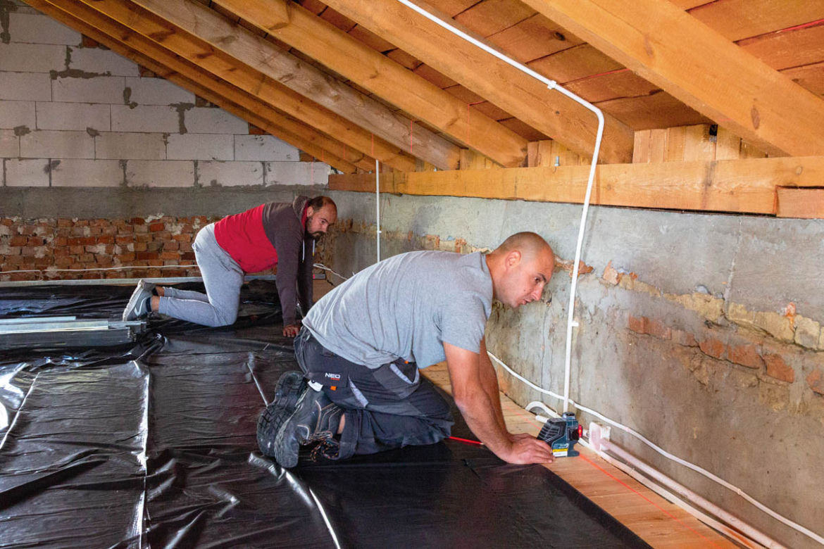

Wytyczanie płaszczyzny okładziny
Za pomocą lasera ekipa wyznaczyła na podłodze, ścianach i skosach linie, wzdłuż których mocowane będą profile rusztu stalowego, stanowiącego konstrukcję nośną okładziny z płyt g-k

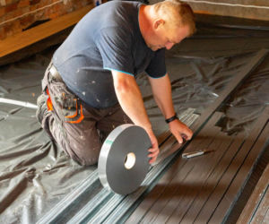

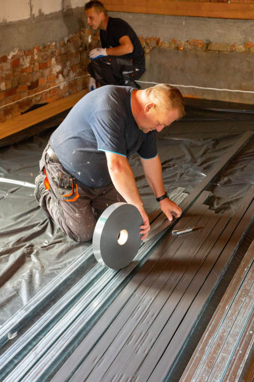

Użycie taśmy akustycznej
Profile UW, czyli te, które będą przykręcane do przegród, podklejono samoprzylepną taśmą akustyczną

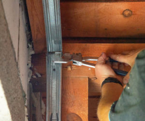

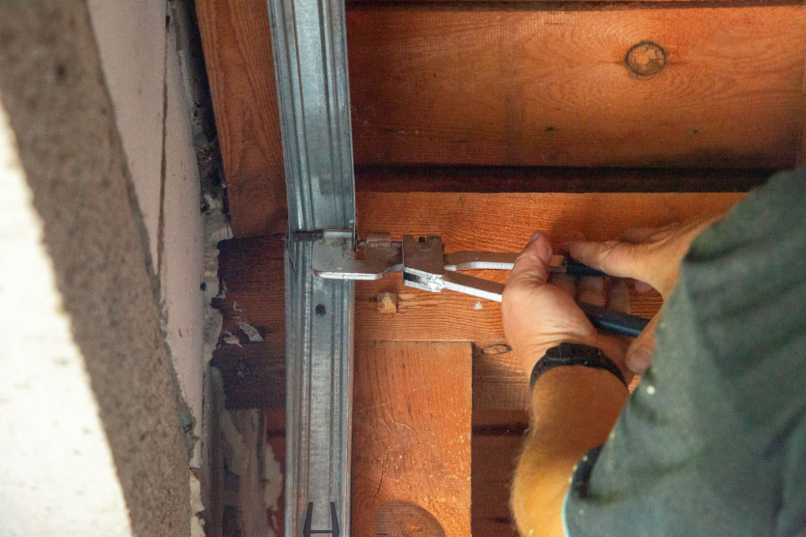

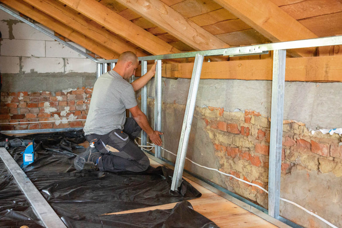

Łączenie profili
Łączenie profili
Profile przykręcano do ścian, używając wkrętów i kołków rozporowych, a wzajemnie łączono je nitami

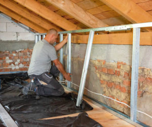

Montaż profili CW
Montaż profili CW
W profile UW wstawiono później profile pionowe CW i połączono je nitami

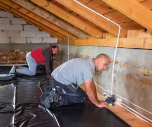

Zabudowa ścian
Zabudowa ścian
Ponieważ dom jest dobrze ocieplony od zewnątrz, między profilami nie umieszczano wełny. Ułożono tylko folię paroizolacyjną

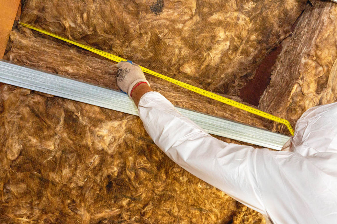

Szczelina wentylacyjna
Ponieważ na więźbie jest deskowanie, między nim a wełną trzeba pozostawić odstęp, stanowiący szczelinę wentylacyjną. Uzyskano to dzięki rozpięciu między krokwiami sznurka

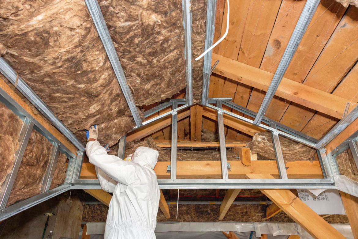

Pierwsza warstwa wełny
Po zbudowaniu rusztu nośnego z profili CW między belkami ułożono pierwszą warstwę wełny mineralnej. Jest ona na tyle sprężysta, że sama utrzymuje się między krokwiami

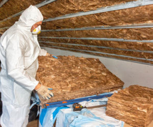

Druga warstwa wełny
Druga warstwa wełny
Dodatkowa warstwa wełny, osłaniająca też krokwie, żeby nie stały się mostkami termicznymi, umieszczana była między profilami rusztu

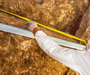

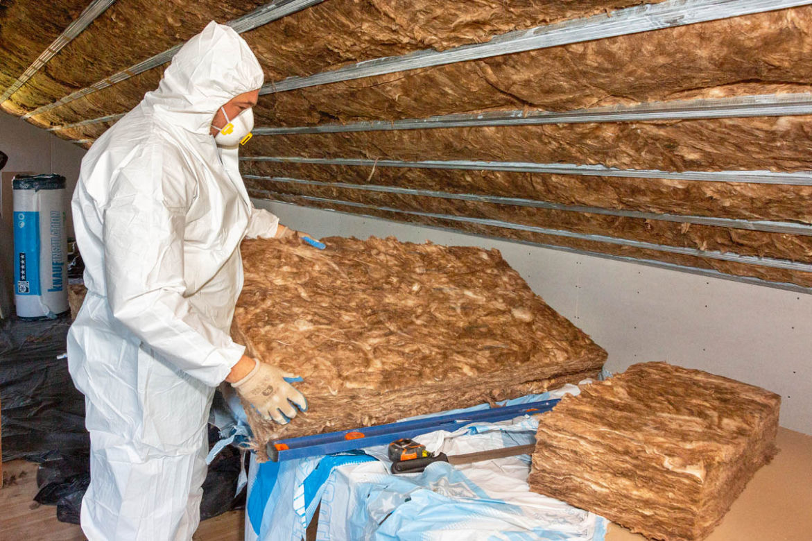

Cięcie wełnianej maty
Wełnianą matę cięto na odcinki nożem. Pasy musiały być o około 3 cm szersze od rozstawu elementów nośnych, żeby dobrze mogły się między nimi zakleszczyć

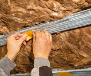

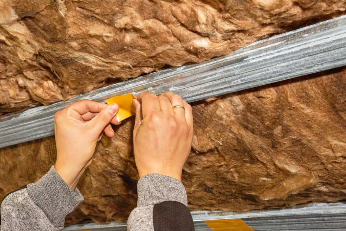

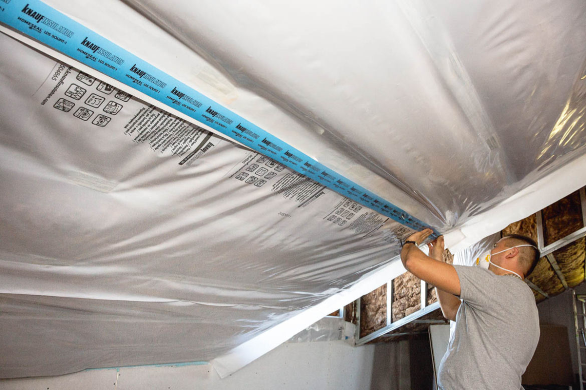

Przyklejanie taśmy
Przyklejanie taśmy
Mocowanie folii do profili CW możliwe jest dzięki zastosowaniu taśmy dwustronnie przylepnej

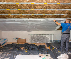

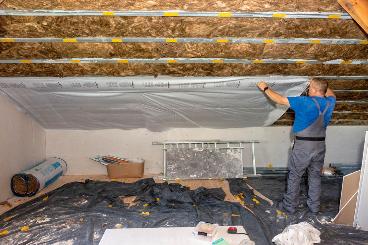

Doklejanie folii
Doklejanie folii
Po zerwaniu z taśmy papieru ochronnego można do niej mocować folię, zaczynając od dołu skosów. Pas umieszczony wyżej musi zachodzić na niższy, tworząc zakład o około 15 cm

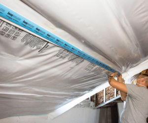

Uszczelnianie pasów
Uszczelnianie pasów
Jeden pas folii musi być też sklejony z drugim. Używa się do tego samoprzylepnej taśmy uszczelniającej

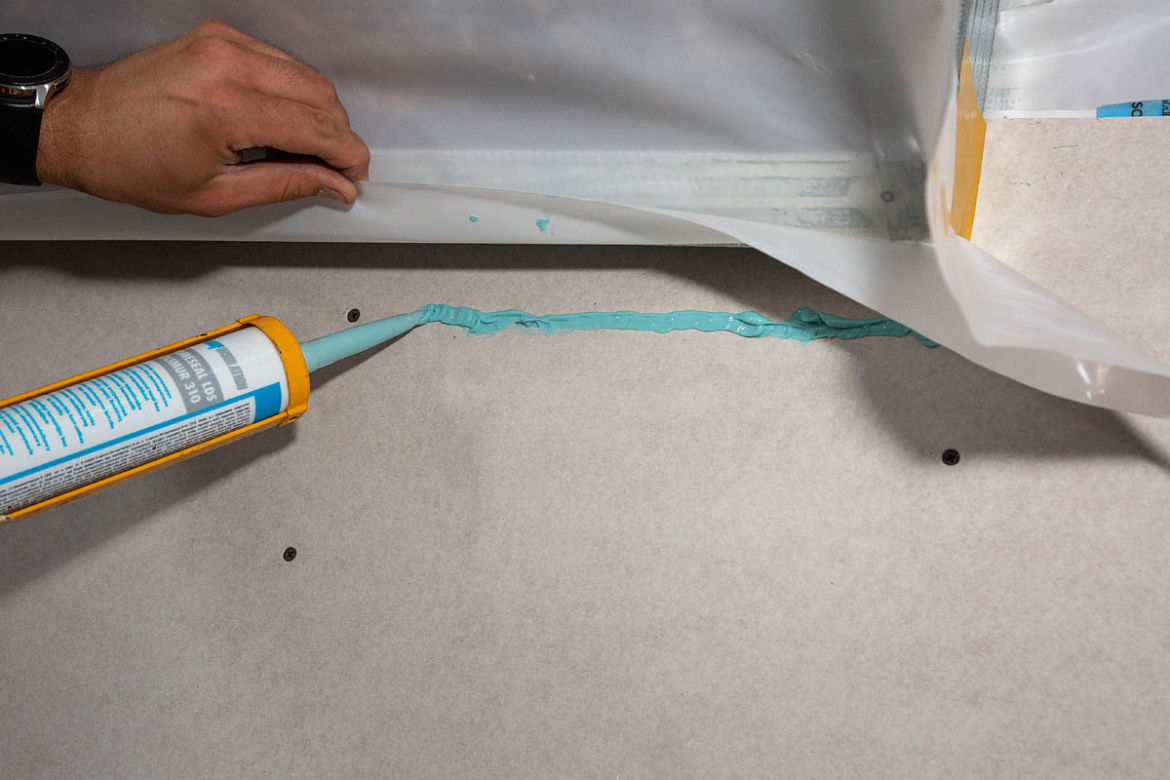

Łączenie folii ze ścianami
Folię zachodzącą na ściany klei się z nimi systemową masą polimerową

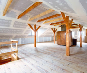

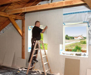

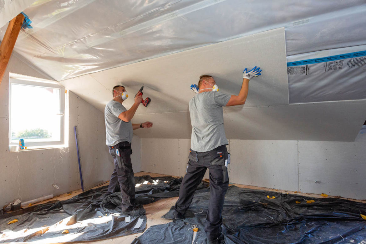

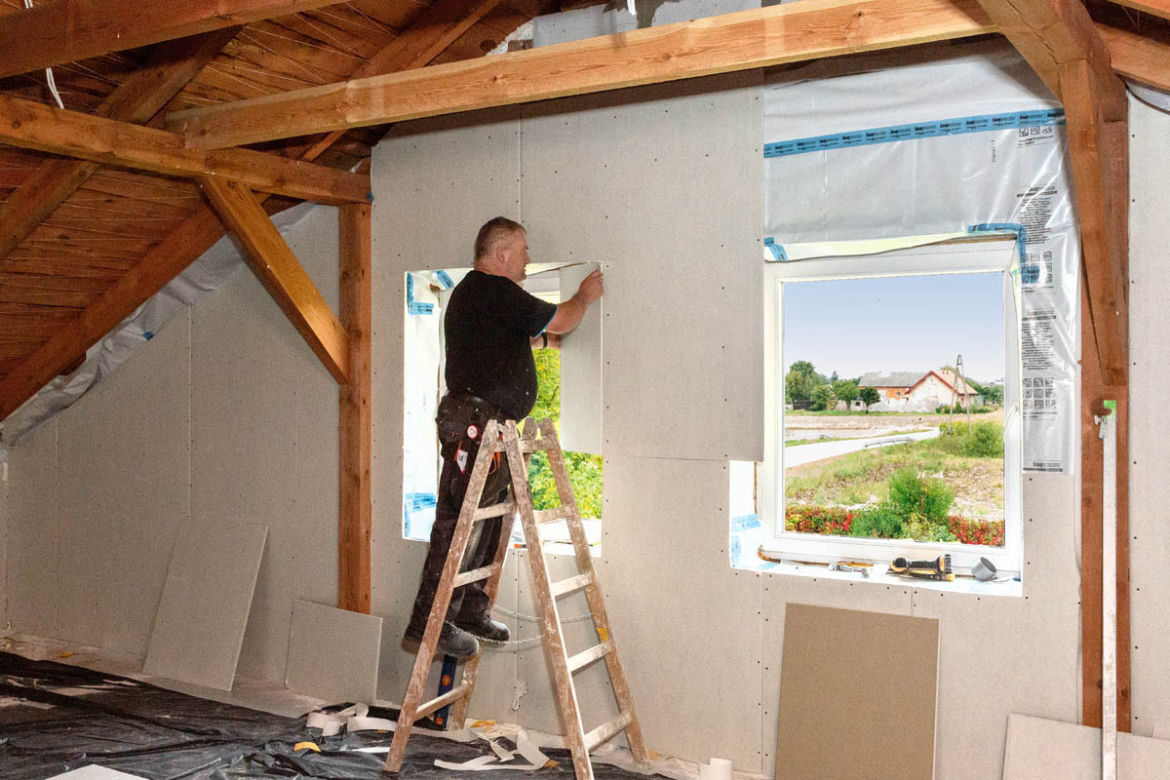

Przykręcanie płyt
Przykręcanie płyt
Płyty g-k umieszczano prostopadle do przebiegu krokwi dachowych. Mocowano je do profili CW fosfatyzowanymi wkrętami, rozmieszczanymi co 15 cm

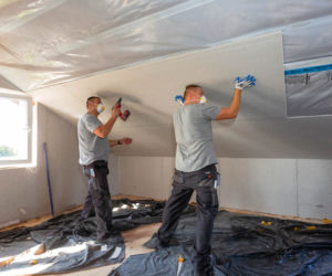

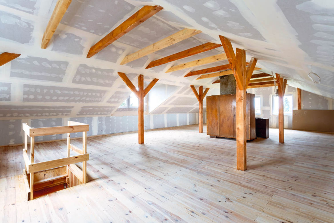

Szpachlowanie okładziny
Gdy przykręcono ostatnią płytę, można było zaszpachlować spoiny między nimi oraz łebki wkrętów
