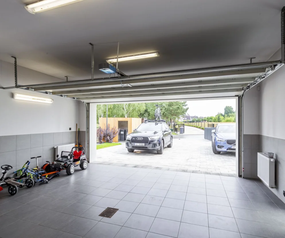

Obowiązujące dziś Warunki techniczne pozwalają w zabudowie jednorodzinnej przy granicy działki na wolnostojące garaże o maksymalnej długości 6,5 m oraz maksymalnej wysokości 3 m. Po nowelizacji przepisów wartości te zwiększą się o 0,5 m każda, a więc możliwy stanie się garaż o długości do 7 m i wysokości do 3,5 m. Nie dotyczy to garaży w bryle budynku.
Podkreślmy, że mowa o garażu przy granicy działki budowlanej lub w odległości minimum 1,5 m od niej. Trzeba pamiętać, że taki garaż musi być zwrócony ku granicy działki ścianą bez drzwi i okien. Od ścian z oknami i/lub drzwiami zawsze trzeba zachować co najmniej 4 m odstępu od granicy terenu. Warto również mieć na uwadze, że gdy garaż znajduje się 1,5 m od granicy działki, jego dach nie może sięgać dalej niż na metr od granicy.
Zmiana przepisów będzie na rękę właścicielom małych działek, gdzie nieraz liczy się każdy centymetr. Większy garaż to nie tylko więcej miejsca na samochód, ale też składowanie rzeczy czy przydomowy warsztat.
