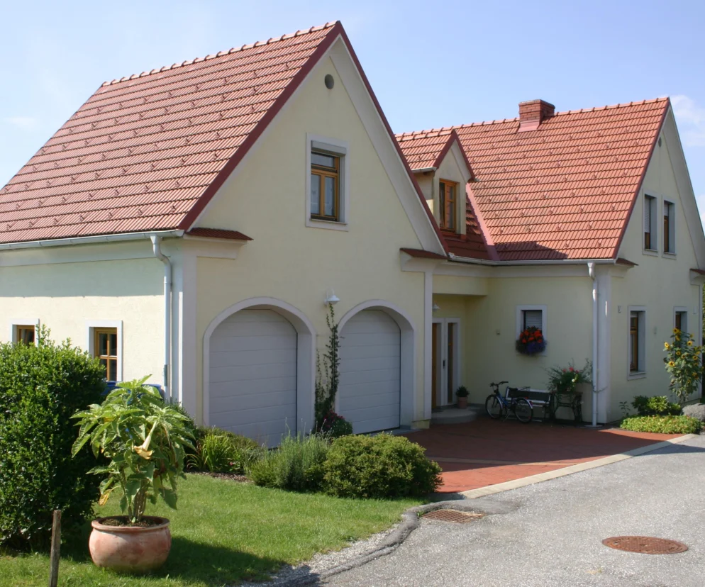

Autor: Andrzej Szandomirski Garaż i dom muszą do siebie pasować
Spośród projektów gotowych coraz chętniej są wybierane te, w których dom połączony jest z garażem. To po prostu bardzo wygodne rozwiązanie. Nawet gdy na zewnątrz panuje niesprzyjająca aura, do auta wsiadamy suchą stopą. Przenoszenie rzeczy z domu do samochodu i odwrotnie jest bardzo ułatwione, a auta nie trzeba odśnieżać ani skrobać. Nie sposób oprzeć się więc takim perspektywom.
Garaż będący fragmentem domu niewątpliwie oszczędza również powierzchnię działki. To oprócz wygody jeden z argumentów przemawiających za takim rozwiązaniem. Garaż połączony z domem prowokuje pytania inwestorów – o przenikanie zapachu spalin, o bezpieczeństwo, o to, czy trzeba go ocieplić, ogrzewać, czy też nie. Postaramy się na nie odpowiedzieć.

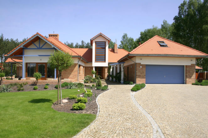

Garaż w domu - gdzie powinien być?
Zanim wybierzemy projekt, warto się zastanowić nie tylko nad tym, ile sypialni i łazienek ma mieć nasz przyszły dom i jaka ma być w nim kuchnia. Musimy także przemyśleć to, czy miejsce na samochód znajdzie się w piwnicy, czy też na poziomie parteru. Rozważyć trzeba również to, czy garaż będzie przeznaczony do parkowania jednego, czy dwóch samochodów.
Opcja z garażem poniżej poziomu gruntu jest coraz rzadziej wybierana z dwóch powodów. Po pierwsze, inwestorzy dość często rezygnują z domu podpiwniczonego. Oczywiście można wybudować zagłębiony w gruncie garaż tylko pod częścią budynku, ale nie jest to często wybierane rozwiązanie. Przede wszystkim z powodu kosztów. Piwnica to po prostu taka sama kondygnacja jak inne i koszty jej wybudowania są podobne.
Po drugie, choć garaż pod domem nie zabiera cennego miejsca na małej działce, trudno zaliczyć go do wygodnych. Gdy działka jest mikroskopijna, zazwyczaj prowadzi do niego dość stromy podjazd, który podczas deszczu czy w warunkach zimowych może stanowić spore utrudnienie w korzystaniu z tego pomieszczenia.
Dlatego najchętniej wybierane są jednak projekty z garażami na poziomie parteru. Wśród projektów gotowych coraz częściej można spotkać takie, w których przewidziany jest garaż dwustanowiskowy. Takie projekty są coraz bardziej poszukiwane, bo nawet jeśli aktualnie rodzina korzysta z jednego samochodu, to zmiana miejsca zamieszkania często oznacza konieczność posługiwania się dwoma autami.

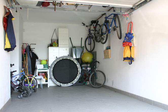

Nawet powierzchnię niedużego garażu chętnie wykorzystujemy jako przechowalnię rzeczy. Dlatego warto zadbać o wszelkie ułatwienia pozwalające powiększyć powierzchnię składowania, na przykład haki pod sufitem, wysoko zawieszone półki, regały piwniczne
Autor: Andrzej Szandomirski Nawet powierzchnię niedużego garażu chętnie wykorzystujemy jako przechowalnię rzeczy. Dlatego warto zadbać o wszelkie ułatwienia pozwalające powiększyć powierzchnię składowania, na przykład haki pod sufitem, wysoko zawieszone półki, regały piwniczne

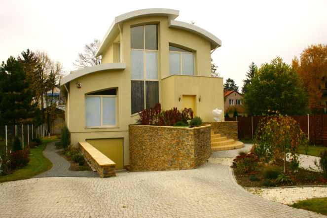

Garaż podziemny - wygodny zjazd
Jeśli garaż jest ulokowany w podziemnej części domu, prowadzi do niego zjazd. Powinien on mieć co najmniej 3 m szerokości (tego nie regulują przepisy), ale im szerszy, tym będzie wygodniejszy. Jego dopuszczalne nachylenie nie powinno przekraczać 25%, ale naprawdę wygodny jest zjazd o nachyleniu maksimum 15%, a najlepiej 10% ze względu na wygodne dojście.
Zjazd musi być osłonięty ścianami oporowymi, które odgradzają zagłębiony w terenie obszar, powstrzymując osuwanie się na niego gruntu. W przypadku gdy garaż jest zagłębiony na pełną kondygnację, siły parcia gruntu mogą być znaczne, zatem ściany oporowe muszą być zaprojektowane przez konstruktora.
Gdy zjazd jest bardzo stromy, a na dodatek zorientowany na północ lub wschód, zimą prawdopodobnie będzie na nim ślisko. Aby tego uniknąć, można zainstalować tam ogrzewanie. Służą do tego elektryczne kable lub maty grzejne. Zasada ich działania jest taka sama jak elektrycznego ogrzewania podłogowego.
Wygodny zjazd do garażu podziemnego
Autor: Andrzej Szandomirski Wygodny zjazd do garażu podziemnego
