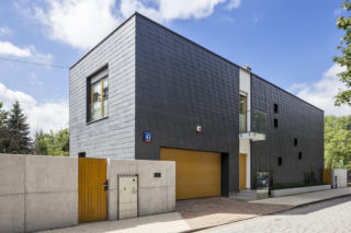

Garaż w domu jednorodzinnym może mieć bramę umieszczoną od strony ulicy, a samochód może wjeżdżać do niego bezpośrednio ze zjazdu, bez dodatkowego podjazdu i placu manewrowego na działce. Takie rozwiązanie spotyka się przede wszystkim w zwartej zabudowie miejskiej, na niewielkich parcelach oraz tam, gdzie budynki stoją blisko ulicy, tworząc jej pierzeję.
Nie oznacza to jednak, że każdą działkę można zabudować w ten sposób. O możliwości wykonania garażu z bezpośrednim wjazdem decyduje jednocześnie kilka grup przepisów: ustalenia miejscowego planu zagospodarowania przestrzennego albo decyzji o warunkach zabudowy, linia zabudowy, status i kategoria drogi, przepisy dotyczące odległości budynków od jezdni, a także warunki, na jakich zarządca drogi zezwoli na wykonanie zjazdu.
Potrzebna jest więc zgodność całej inwestycji z dokumentami planistycznymi oraz zapewnienie bezpiecznego włączania się do ruchu.

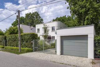

Ważna jest odległość od krawędzi jezdni
Ustawa o drogach publicznych określa minimalne odległości obiektów budowlanych od zewnętrznej krawędzi jezdni. W terenie zabudowy wynoszą one:
  • 10 m przy ogólnodostępnej drodze krajowej,
  • 8 m przy drodze wojewódzkiej lub powiatowej,
  • 6 m przy drodze gminnej.
Poza terenem zabudowy odległości są większe i wynoszą odpowiednio 25, 20 oraz 15 m.
W szczególnie uzasadnionych przypadkach obiekt przy drodze krajowej, wojewódzkiej, powiatowej lub gminnej może zostać usytuowany bliżej. Wymaga to jednak zgody zarządcy drogi uzyskanej jeszcze przed pozwoleniem na budowę, zgłoszeniem budowy albo zgłoszeniem robót.
W praktyce możliwość ustawienia garażu przy samej ulicy zależy więc także od szerokości pasa drogowego. Granica działki prywatnej może znajdować się kilka metrów od krawędzi jezdni, ponieważ pomiędzy nimi mieszczą się chodnik, pobocze, rów lub pas zieleni. Jeżeli odległość od jezdni jest odpowiednia, budynek stojący blisko granicy działki nie musi naruszać ustawy o drogach publicznych.
Inaczej będzie przy wąskiej ulicy, na której jezdnia przebiega niemal przy granicy parceli. W takim miejscu garaż z bramą w linii ogrodzenia może wymagać zgody na zmniejszenie ustawowej odległości, a niekiedy okaże się niemożliwy ze względów bezpieczeństwa.

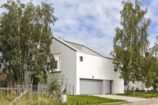

MPZP może dopuścić garaż przy ulicy albo go wykluczyć
Pierwszym dokumentem, który należy sprawdzić przed zaprojektowaniem garażu, jest miejscowy plan zagospodarowania przestrzennego. Plan może określać między innymi sposób obsługi komunikacyjnej oraz położenie budynków względem ulicy.
Szczególnie ważne są zapisy dotyczące garaży i budynków gospodarczych. Plan może dopuszczać garaż wbudowany w bryłę domu, dobudowany albo wolnostojący. Może również zakazywać sytuowania budynków gospodarczych i garażowych od strony ulicy lub nakazywać ich lokalizację w głębi działki.
Trzeba sprawdzić nie tylko tekst uchwały, lecz także rysunek planu.
Plan może także określać zasady lokalizowania zjazdów, na przykład dopuszczać tylko jeden zjazd na działkę, zakazywać bezpośredniego dostępu do drogi wyższej klasy albo nakazywać obsługę parceli z drogi bocznej. W takim przypadku nawet korzystne położenie garażu nie daje prawa do wykonania wjazdu z dowolnie wybranej ulicy.

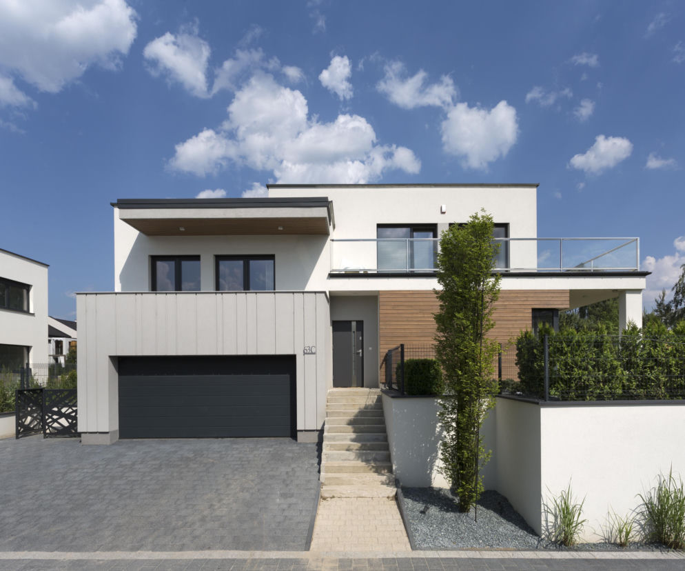

Na niewielkiej działce każdy metr przeznaczony na podjazd ogranicza powierzchnię możliwą do zabudowy, urządzenia ogrodu lub zachowania wymaganej powierzchni biologicznie czynnej. Bezpośredni wjazd z ulicy do garażu może być wtedy rozwiązaniem racjonalnym, a niekiedy jedynym pozwalającym zmieścić dom i miejsce postojowe.
Szczególnie trudne są działki wąskie. Przepisy pozwalają na parceli o szerokości 16 m lub mniejszej ustawić budynek ścianą bez okien i drzwi bezpośrednio przy bocznej granicy albo w odległości nie mniejszej niż 1,5 m. Dodatkowo w zabudowie jednorodzinnej i zagrodowej dopuszczają budowę przy granicy garażu lub budynku gospodarczego o długości do 6,5 m i wysokości do 3 m, pod warunkiem skierowania ku granicy ściany bez okien i drzwi.
Przepisy te odnoszą się przede wszystkim do bocznych granic działki i ułatwiają zagospodarowanie ciasnej parceli. Nie znoszą jednak linii zabudowy ani wymaganych odległości od jezdni. Wąska działka może być argumentem przemawiającym za nietypowym rozwiązaniem projektowym, ale nie daje automatycznego prawa do budowy garażu bezpośrednio przy drodze.
W praktyce kompromisem może być garaż wbudowany w parter domu, brama umieszczona w elewacji frontowej oraz bardzo krótki podjazd.

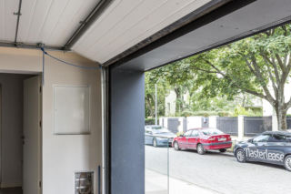

Nawet gdy plan i odległości dopuszczają garaż blisko ulicy, projekt musi zapewniać bezpieczne korzystanie z niego. Kierowca wyjeżdżający z garażu powinien mieć odpowiednią widoczność na jezdnię, chodnik i drogę dla rowerów. Szczególnej ostrożności wymaga sytuacja, w której brama znajduje się bezpośrednio przy chodniku – samochód może pojawić się na nim nagle, zanim kierowca zobaczy pieszych.
Problematyczne jest również rozwiązanie wymagające zatrzymania samochodu na jezdni na czas ręcznego otwierania bramy. Dlatego przy garażu usytuowanym bardzo blisko ulicy praktyczne znaczenie ma brama automatyczna, otwierana bez wysiadania z pojazdu. Brama nie powinna otwierać się na zewnątrz, poza granicę posesji, ani zajmować chodnika lub pasa drogowego.
Trzeba także odpowiednio ukształtować spadki. Woda z działki, podjazdu lub garażu nie może być kierowana na chodnik ani jezdnię. Przy stromym zjeździe konieczne może być odwodnienie liniowe i takie wyprofilowanie terenu, aby samochód nie zahaczał podwoziem o nawierzchnię ulicy.
Jeżeli przed garażem nie ma miejsca do zawracania, samochód będzie musiał wjeżdżać lub wyjeżdżać tyłem. Na spokojnej ulicy lokalnej może być to akceptowalne, ale przy drodze o dużym natężeniu ruchu zarządca może uznać takie rozwiązanie za niebezpieczne.
