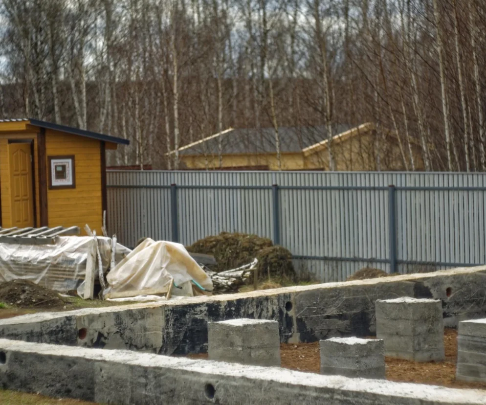

Chcesz budować blisko sąsiada? Najpierw sprawdź, co dokładnie stawiasz. Dom, garaż, wiata - jakie odległości obowiązują?
Planujesz budowę domu, garażu albo wiaty tuż przy ogrodzeniu sąsiada? Przepisy określają minimalne odległości od granicy działki, ale przewidują również wyjątki. Duże znaczenie mają rodzaj budynku, jego wymiary, rozmieszczenie okien i drzwi, a nawet szerokość działki. Co więcej, inne wymagania mogą dotyczyć garażu, a inne otwartej wiaty samochodowej. Wyjaśniamy, jakie zasady obowiązują w 2026 roku i co sprawdzić przed rozpoczęciem budowy.
Betonowe fundamenty blisko ogrodzenia. O przepisach budowy przy granicy działki przeczytasz na Muratordom.
