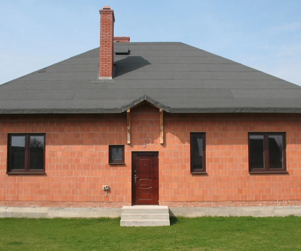

Autor: Ceradbud/ Materiały prasowe Z cegły kratówki wznosi się mury osłonowe w ścianach trójwarstwowych, które będą tynkowane

Autor: Ceradbud/ Materiały prasowe Mury nośne domu o konstrukcji trójwarstwowej zostały wykonane z kratówki
