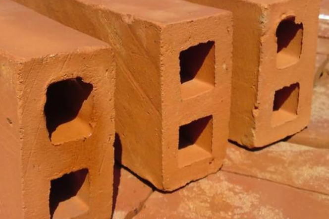

Autor: Bud-net/ Materiały prasowe Cegła dziurawka ma 2 lub 3 otwory na przestrzał
Dziurawka to cegła ceramiczna z otworami. Jest produkowana podobnie jak inne wyroby z ceramiki - wypalana z wstępnie suszonej masy glinianej wymieszanej z kruszywem. Jej wymiary są takie same jak klasycznej cegły pełnej, czyli 25 x 12 x 6,5 cm. Ze względu na otwory o znacznej objętości dziurawka ma mniejszą wytrzymałość na ściskanie niż cegła pełna, pustaki czy cegły kratówki. Można z niej budować ściany działowe, wypełnienia, obmurówki.
Dziurawka: cegła z otworami
Od cegły pełnej odróżnia ją istnienie otworów przelotowych. Mogą one przebiegać równolegle do dłuższego boku (wozówkowo) lub rówlegle do krótszego boku (główkowo). Otwory mogą mieć przekrój okrągły, owalny, kwadratowy lub prostokątny. Ich liczba i wymiary są różne zależnie od cegielni. Liczba otworów musi być zaprojektowana w sposób przemyślany i zweryfikowany przez badania wytrzymałościowe. Cegła dziurawka jest materiałem murowym do wznoszenia ścian, dlatego powinna wykazywać odpowiednią nośność, co wiąże się z wytrzymałością na ściskanie. Gdy proporcja otworów do pozostałej objętości cegły będzie zbyt duża, dziurawka może nie nadawać się do wznoszenia ścian. Przyjmuje się, że łączna objętość otworów w dziurawce nie powinna przekraczać 1/4 objętości całej cegły.
