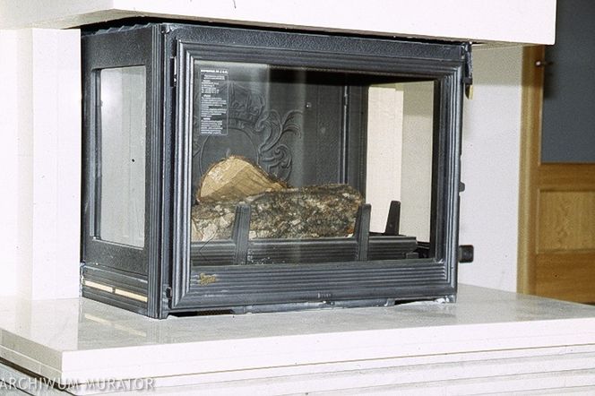

1. Przed przystąpieniem do obudowy kominka jego wkład należy umieścić na solidnej podstawie, a następnie odpowiednio podłączyć go do przewodu kominowego.
