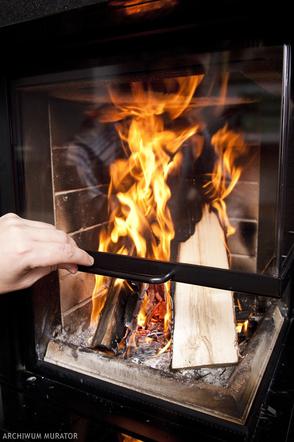

Rozpalanie kominka zaczynamy od otwarcia wszystkich przepustnic powietrza i dymu. Do rozpalenia ognia w kominku używa się drewna rozpałkowego, czyli niezbyt dużych szczap o średnicy 2-4 cm, które powinny być bardzo dobrze wysuszone. Układamy je na dnie paleniska w stos, tak żeby mogło między nimi swobodnie przepływać powietrze, czyli starając się zachować między nimi odstęp około 1 cm, najlepiej pionowo. Z powodu dość wysokiej temperatury zapłonu drewna nie rozpalimy go zapałką, nawet gdy jest mocno rozdrobnione.
Musimy więc użyć podpałki z łatwo palnego materiału, takiej, która pali się dużo dłużej niż zapałka. Może to być zgnieciony papier czy tektura, ale najwygodniej jest użyć specjalnej parafinowej czy alkoholowej rozpałki do kominka lub grilla dostępnej w sklepach. Jeśli zamierzamy często korzystać z kominka, zainwestujmy w gazową zapalarkę, która zastąpi zapałki.
Jak rozpalić w kominku od dołu?
Rozpałkę wkładamy pod górną warstwę szczap i podpalamy. Po dłuższej chwili, gdy płomień jest już wysoki, co oznacza, że na skutek różnicy temperatury w kominie powstał ciąg wysysający spaliny, zamykamy drzwiczki kominka. Gdyby się okazało, że spowoduje to nadmierne zmniejszenie ciągu, spróbujmy lekko uchylić drzwiczki jeszcze na jakiś czas. Jeżeli powietrze do kominka nie jest doprowadzone specjalnym przewodem, tylko dociera przez pomieszczenie, powinno pomóc otwarcie okna. Po kilku minutach, gdy cała porcja drewna rozpałkowego już płonie i komora spalania jest rozgrzana, można uzupełnić opał, wkładając do niej polana normalnej wielkości, czyli o średnicy kilkunastu centymetrów. W celu wyregulowania intensywności spalania drewna w kominku przymykamy szyber lub przepustnicę dopływu powietrza. Należy to robić stopniowo i obserwować płomień w kominku – im mniej powietrza dociera do paliwa, tym dłużej będzie się ono spalać, ale zbytnie ograniczenie dopływu spowoduje niedobór tlenu i niezupełne spalanie. Skutkiem jest wtedy nadmierne dymienie i powstanie sadzy.
Drewno podczas palenia w kominku najlepiej jest uzupełniać, zanim komora spalania ulegnie wychłodzeniu. Gdy do tego dojdzie, konieczne będzie przeprowadzanie procedury rozpalania kominka od początku. Przed otwarciem drzwiczek kominka należy otworzyć szyber, żeby maksymalnie zwiększył się ciąg kominowy – zapobiega to wydostaniu się dymu do wnętrza domu. Jeśli chcemy zakończyć działanie kominka po spaleniu załadowanej do niego porcji paliwa, na krótko przed wygaśnięciem ognia powinniśmy całkowicie otworzyć dopływ powietrza, aby resztki drewna uległy dopaleniu. Przed ponownym rozpalaniem trzeba usunąć z kominka popiół.
