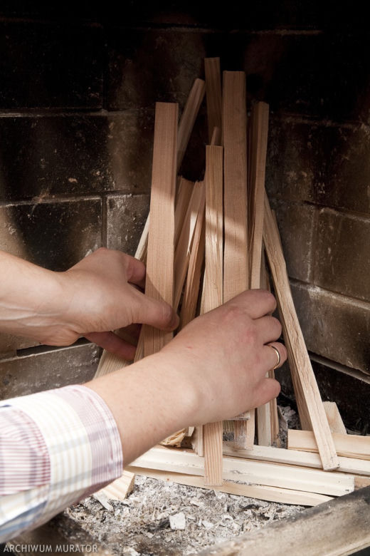

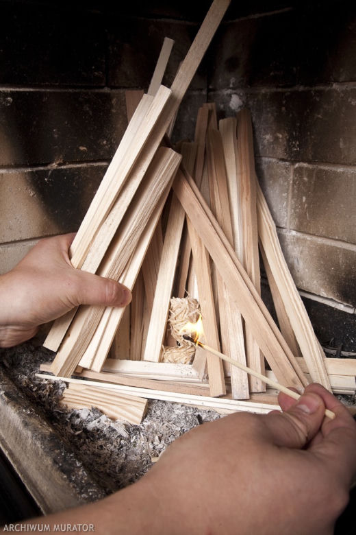

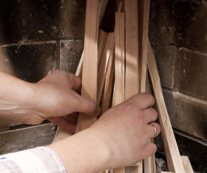

Rozpalanie w kominku: krok 1
Tradycyjny sposób rozpalania ognia w kominku to ułożenie stosu drobnych kawałków drewna na dnie paleniska, podpalenie ich i gdy już całe płoną - wypełnienie komory spalania dużymi szczapami drewna opałowego.
Autor: Mariusz Bykowski

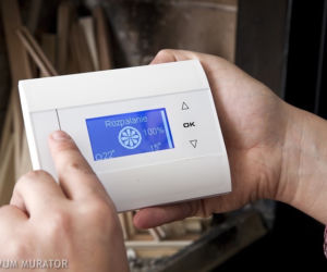

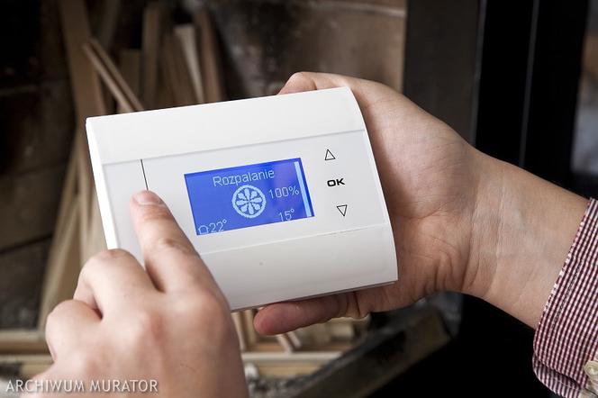

Rozpalanie w kominku: krok 2
Podczas rozpalania do paliwa powinno dopływać jak najwięcej powietrza, więc trzeba otworzyć wpuszczającą je do kominka przepustnicę, ewentualnie okno w pomieszczeniu oraz szyber. Do czasu rozgrzania komina naturalny ciąg jest w nim słaby, wtedy przydaje się mechaniczny wyciąg spalin.

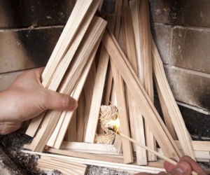

Rozpalanie w kominku: krok 3
Od samej zapałki drewno nie zapłonie, więc należy użyć podpałki. Może być ze zgniecionego papieru, ale najwygodniejszy jest specjalny produkt do kominków – przeciwnicy stosowania środków chemicznych mogą wybrać podpałkę z wełny drzewnej.

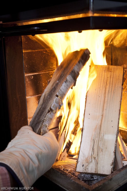

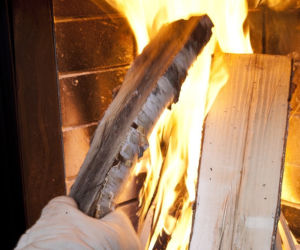

Rozpalanie w kominku: krok 4
Przy rozpalaniu w kominku od dołu komorę spalania wypełnia się dużymi szczapami dopiero wtedy, gdy płonące drobne kawałki dobrze ją rozgrzały. Robi się tak, by nie zdusić płomienia.

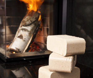

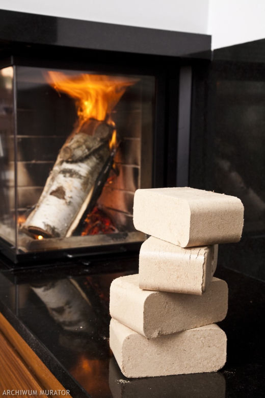

Brykiety drzewne
Brykiety drzewne
Jeśli ktoś ponad niski koszt paliwa przedkłada wygodę, może zamiast drewna do kominka użyć brykietów drzewnych. Te dobrej jakości łatwiej się palą i mają większą kaloryczność – z tej samej objętości brykietów uzyskuje się więcej ciepła niż z drewna i pozostaje z nich mniej popiołu.
