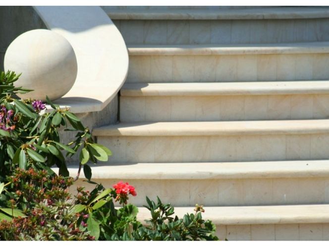

Ze względu na różnorodne ubarwienie, dekoracyjność, łatwość obróbki i atrakcyjne ceny piaskowiec jest bardzo często stosowanym materiałem wykończeniowym. Pięknie prezentuje się jako obudowa kominka, dekoracja ściany, okładzina elewacji albo tarasu. Piaskowiec można też wykorzystać do wykończenia ogrodzenia oraz w ogrodzie - jako murek, obrzeże rabaty lub oczka wodnego.

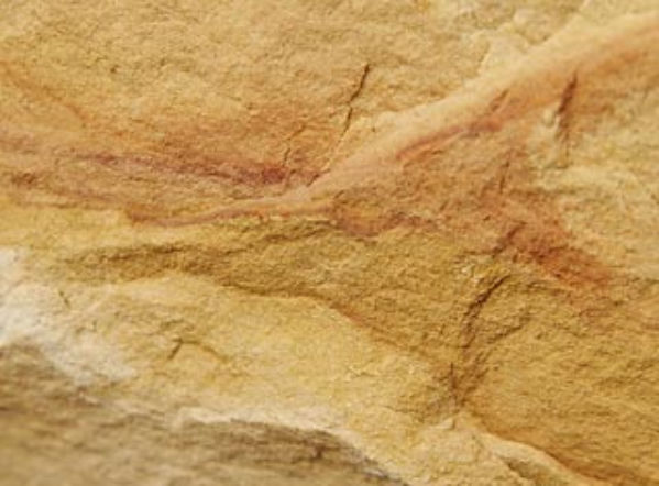

W palecie barw skał piaskowcowych znajdziemy przede wszystkim kolory ziemi: od białego, jasno żółtego lub jasno beżowego, przez zdecydowane żółcienie po brązy. Zależnie od tego, jakie ma domieszki, piaskowiec może mieć intensywne wybarwienie zielone, czerwone, brunatne, a nawet czarne.
Dla piaskowca charakterystyczne jest warstwowe ułożenie pasm w różnych kolorach z tej samej palety. Jednak w wielu złożach występują skały jednolicie wybarwione, czasem z delikatnie przenikającymi się, mieszającymi się odcieniami.

Autor: Rokiccy kominki/ Materiały prasowe W piaskowcu występują delikatne smugi w różnych odcieniach danego koloru

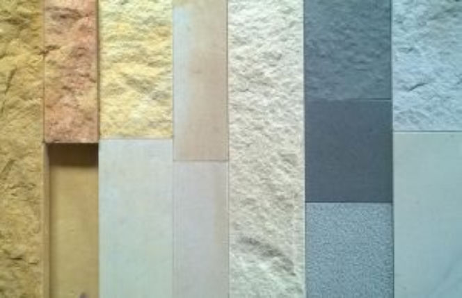

Płyty wycinane ze skały mogą być różnorodnie wykończone. Piaskowiec nie jest bardzo twardy, więc łatwo się go obrabia. Płytki mogą być cięte lub łupane. Mogą mieć powierzchnię polerowaną, szlifowaną, płomieniowaną, groszkowaną lub obtaczaną.

Autor: Darston/ Materiały prasowe Oto zestawienie różnych kolorów i sposobów wykończenia powierzchni piaskowca
