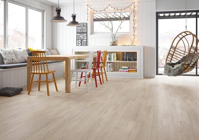

panele drewniane
Autor: BARLINEK/ Materiały prasowe Drewno pozbawione sęków i przebarwień w połączeniu z jasną barwą i niewidocznymi fazowaniami desek pozwalają uzyskać jednolitą kolorystycznie i fakturowo posadzkę

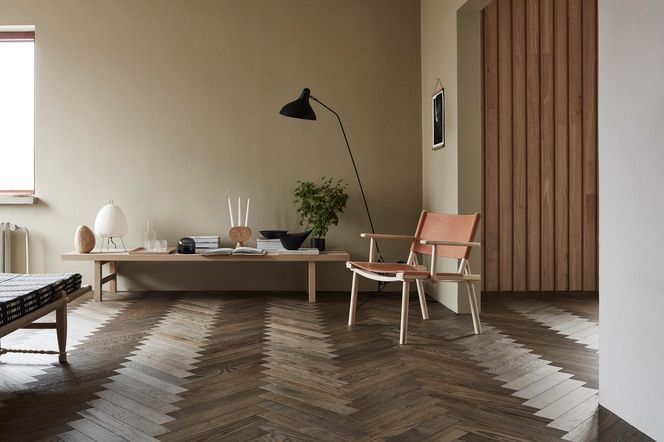

panele drewniane
Autor: TIMBERWISE/ Materiały prasowe Trójwarstwowe elementy mogą po ułożeniu do złudzenia przypominać tradycyjny parkiet, również ten ułożony w jodełkę. Dzięki zamkom nie powstają szpary na pracującej podłodze, nawet na ogrzewaniu podłogowym
