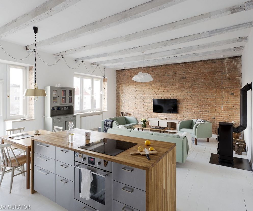

Gdzie ustawić piec kominkowy
Koza nie potrzebuje dodatkowej obudowy, więc zajmie w pomieszczeniu znacznie mniej miejsca niż wkład kominkowy o porównywalnej mocy grzewczej. Jest tak, ponieważ przeciętne modele kóz mają gabaryty zbliżone do wymiarów nieobudowanych wkładów kominkowych. Zdarzają się wyjątki.
Najmniejsze modele pieców kominkowych można „upchać” w kąciku o powierzchni niewiele większej niż 1 m2 (uwzględniając konieczny odstęp od rozgrzewających się ścianek korpusu), jednak trzeba się liczyć z tym, że ich moc również nie będzie imponująca, a więc ciepło da się odczuć jedynie w ich pobliżu.
Wśród pieców kominkowych oferowanych w sprzedaży można znaleźć także modele o dużej mocy i pokaźnych wymiarach, odpowiednie do dużych otwartych przestrzeni, w których mogą być odpowiednio wyeksponowane.
 Wspólną cechą wszystkich pieców kominkowych, niezależnie od ich wymiarów, jest możliwość ich wymontowania bez istotnego rujnowania wnętrza. To pozwala dość ławo wymienić urządzenie na nowe, np. w razie jego niedającej się usunąć awarii albo zmiany wystroju wnętrza.
