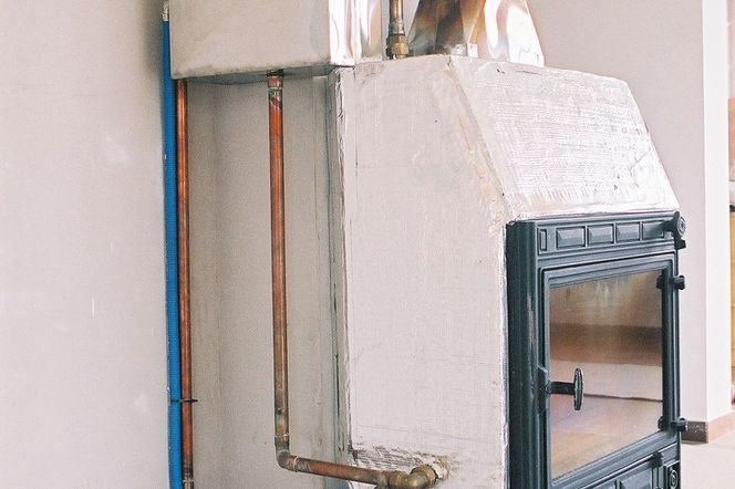

W instalacji c.o. z kominkiem z płaszczem wodnym i kotłem instaluje się zawór trójdrogowy służący do automatycznego przełączania jej zasilania. Gdy woda w płaszczu kominka jest zimna, zawór przepuszcza wodę przepływającą przez kocioł, lecz kiedy rozpalimy ogień w kominku, zamontowany w nim termostat zanurzeniowy zareaguje na to przełączeniem zaworu – otwiera się dopływ wody z kominka, a zamyka jej przepływ przez kocioł. Automatycznie włącza się wtedy pompa obiegowa kominka, zaś wyłącza ta w obiegu kotła. Gdy kocioł jest w pełni zautomatyzowany (gazowy, olejowy, elektryczny), operacja ta może się odbyć bez naszej ingerencji. Jeśli kocioł jest na paliwo stałe, musimy sami zadbać o to, żeby nie podgrzewał wody, kiedy działa kominek.
Kominek z płaszczem wodnym - zabezpieczenie przed przegrzaniem
Każdy wkład z płaszczem wodnym nadaje się do współpracy z kotłem na paliwo stałe, bo obydwa te urządzenia prawidłowo funkcjonują w instalacji c.o. typu otwartego. Jeżeli jednak zamierzamy połączyć w jednym systemie kominek i kocioł gazowy, musimy brać pod uwagę, że instalacja grzewcza powinna być typu zamkniętego, ponieważ nowoczesne kotły gazowe nie nadają się do pracy w układzie otwartym.
W instalacji zamkniętej woda nie może osiągnąć temperatury wrzenia, bo mogłoby to spowodować nadmierny wzrost ciśnienia, a to grozi katastrofą. Ilością ciepła powstającego podczas spalania drewna kominkowego, podobnie jak innych paliw stałych w kotłach, nie da się precyzyjnie sterować. Dlatego w tego typu urządzeniach ryzyko nadmiernego wzrostu temperatury podgrzewanej wody jest duże. Jeśli więc mamy zamiar podłączyć kominek z płaszczem wodnym do instalacji c.o. typu zamkniętego, zgodnie z przepisami powinniśmy wyposażyć go w urządzenie zabezpieczające przed przegrzewaniem. Najczęściej stosowanym jest wężownica schładzająca. Niektóre wkłady mają ją wbudowaną.
 Wężownicę, czyli powyginaną miedzianą rurę, łączy się z instalacją zimnej wody, a na podłączeniu instaluje zawór termostatyczny. Gdy temperatura wody w płaszczu osiąga 95-97oC, reaguje na nią zdalny termostat zanużeniowy połączony z zaworem, powodując jego otwarcie. Wtedy przez wężownicę przepływa zimna woda, która odbiera ciepło z kominka, po czym trafia do kanalizacji. Po spadku temperatury w płaszczu wodnym do bezpiecznej wartości zawór termostatyczny się zamyka. Działa on niezależnie od temperatury otoczenia i nie wymaga zasilania energią z zewnątrz.

Ponieważ drewno spala się dość szybko i towarzyszy temu emisja ciepła z dużą mocą, w instalacji c.o. z kominkiem z płaszczem wodnym przydaje się zasobnik buforowy wypełniony wodą przejmującą nadmiar energii, którą można wykorzystać później, kiedy paliwo się spali. Gdy nie ma możliwości magazynowania ciepła, w celu wydłużenia stałopalności i zredukowania mocy grzewczej ogranicza się dopływ powietrza do paleniska. Wtedy powstają w nim zanieczyszczenia pokrywające m.in. szybę, co świadczy o tym, że paliwo jest wykorzystywane nieefektywnie.
Zobacz także:
Mając zasobnik, można palić w kominku krócej, za to intensywniej, bez niepożądanych wahań temperatury w pomieszczeniach. Kominek może pracować zawsze z mocą nominalną, w kominie nie wykrapla się para wodna i unika się tworzenia szkodliwych dla zdrowia substancji smolistych, których pozostałości trudno usunąć.
