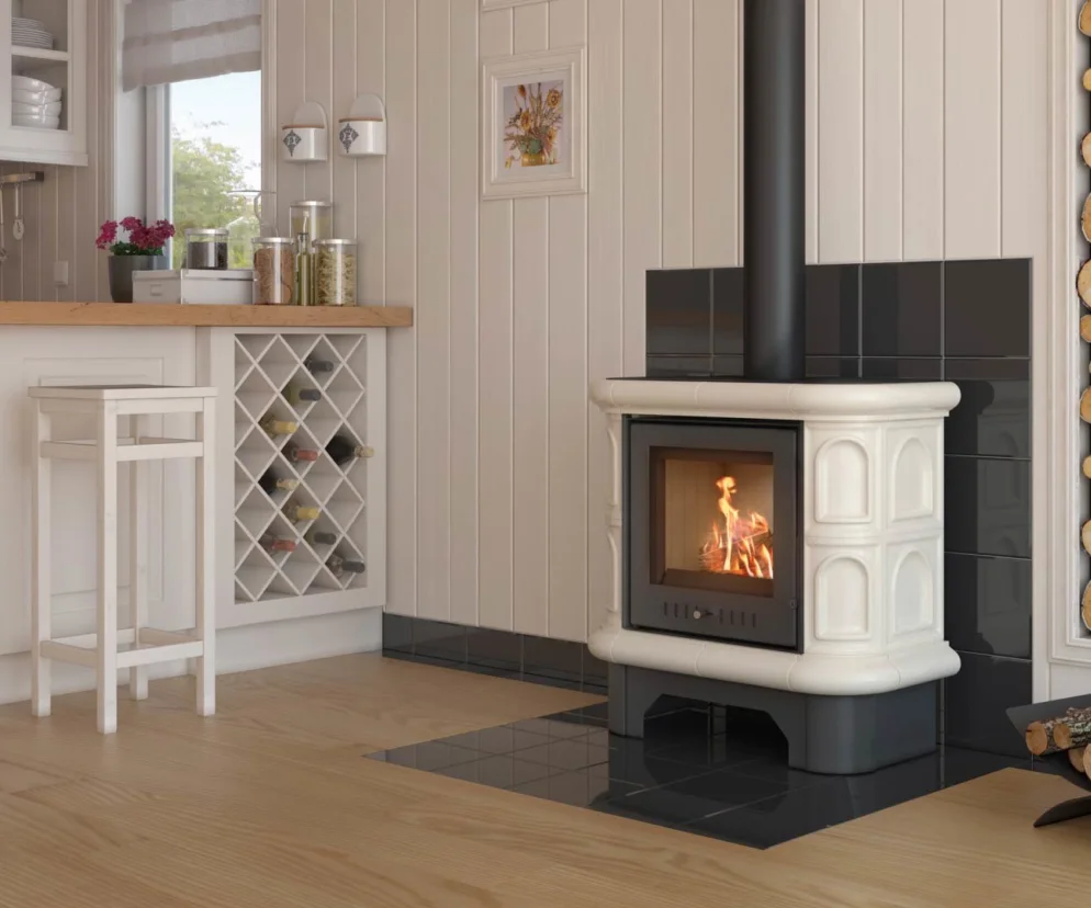

Jasny piec typu koza na tle czarnych płytek w drewnianym domu. O zasadach montażu przeczytasz na Muratordom.
Autor: Archiwum serwisu Koza w oprawie z efektownych, stylizowanych kafli ceramicznych nabiera staroświeckiego szyku.

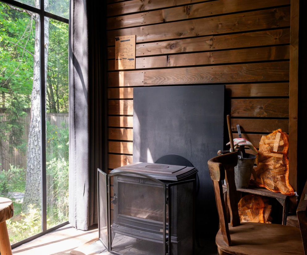

Jak zabezpieczyć drewniane ściany, podłogę i strop
Do ochrony drewnianej ściany za kozą stosuje się między innymi odporne na wysoką temperaturę płyty krzemianowo-wapniowe przeznaczone do izolacji kominków i pieców. Ograniczają one nagrzewanie palnych warstw przegrody. Grubość płyt, sposób ich zamocowania oraz potrzebę pozostawienia wentylowanej szczeliny należy ustalić zgodnie z dokumentacją systemu i wymaganiami urządzenia. Zwykłej płyty gipsowo-kartonowej, także ogniochronnej, nie należy traktować jako bezpośredniego zamiennika takiej izolacji. Nie można samodzielnie założyć, że dowolna płyta ogniochronna pozwoli bezpiecznie dosunąć kozę do drewnianej ściany. Poza tym materiały niepalne niewłaściwie dobrane do warunków pracy mogą pękać lub się odkształcać.
W domu szkieletowym trzeba uwzględnić to, że pod okładziną ściany znajduje się drewno. Płytki ceramiczne przyklejone do płyty drewnopochodnej nie zmieniają całej ściany w przegrodę niepalną. Podobnie cienka blacha przykręcona bezpośrednio do boazerii może przekazywać jej ciepło. A tymczasem osłona powinna ograniczać nagrzewanie palnych warstw.

Trzeba przy tym rozróżnić niepalne podłoże pod paleniskiem od osłony desek przed wypadającym żarem. Warunki techniczne przewidują pod paleniskiem niepalne podłoże grubości co najmniej 15 cm, a pod piecem metalowym bez nóżek – 30 cm. Przed drzwiczkami palną podłogę należy zabezpieczyć na głębokość minimum 30 cm i po 30 cm poza ich boczne krawędzie. Palenisko otwarte może być stosowane tylko w pomieszczeniu, w którym nie występuje zagrożenie wybuchem, w odległości co najmniej 0,6 m od łatwo zapalnych części budynku. W pomieszczeniach ze stropem drewnianym palenisko otwarte powinno mieć okap wykonany z materiałów niepalnych, wystający co najmniej 0,3 m poza krawędź paleniska.
Piec metalowy lub w ramach metalowych, rury przyłączeniowe do komina oraz otwory do czyszczenia powinny być oddalone od łatwo zapalnych, nieosłoniętych części konstrukcyjnych budynku co najmniej o 0,6 m, a od osłoniętych okładziną z tynku o grubości 25 mm lub inną równorzędną okładziną - co najmniej o 0,3 m. Piec z kamienia, cegły, kafli i podobnych materiałów niepalnych oraz przewody spalinowe i dymowe powinny być oddalone od łatwo zapalnych, nieosłoniętych części konstrukcyjnych budynku co najmniej o 0,3 m, a od osłoniętych okładziną z tynku o grubości 25 mm na siatce albo równorzędną okładziną - co najmniej o 0,15 m.
