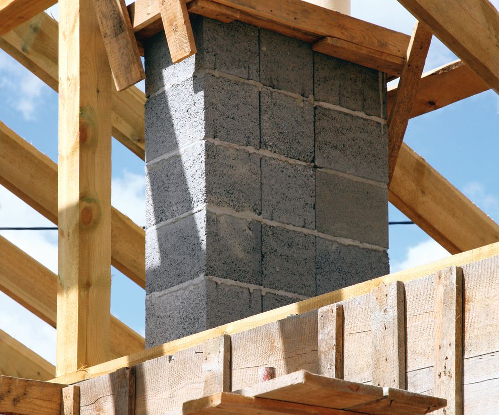

Wznoszenie komina, czyli układanie pustaków kominowych, zaczyna się dopiero po zbudowaniu ścian nośnych oraz osłonowych. Inaczej komin mógłby zostać przewrócony przez silny wiatr.
Podobnie postępuje się w przypadku wznoszenia komina systemowego. Pustaki kominowe łączy się zaprawą wskazaną w instrukcji murowania komina, zaprawą cementową (odporną na kwasy) albo cementowo-wapienną o odpowiedniej wytrzymałości.
Dostępne są też gotowe zaprawy przeznaczone specjalnie do wznoszenia kominów. Elementy wewnętrzne wkładów kominowych spaja się natomiast kitami odpornymi na wysoką temperaturę.

Kominy najczęściej znajdują się wewnątrz budynku. Podczas budowy stropu i dachu zostawia się w nich otwory, w które zostaną wbudowane.
Przejście przez te płaszczyzny usztywnia je. Kominy nie są jednak połączone z tymi elementami domu. Wręcz przeciwnie – komin koniecznie musi być oddylatowany od stropu i odsunięty od niego.
Jeśli strop jest niepalny, to dylatacja powinna mieć około 3 cm. Jeżeli strop jest drewniany, czyli palny, to odstęp musi wynosić co najmniej 10 cm, a krawędź wkładu nie może znaleźć się bliżej niż 30 cm od jego konstrukcji.
Podobne odległości należy zachować przy przejściu przez drewnianą więźbę oraz na styku ze ścianą drewnianą. W szczelinie dylatacyjnej najlepiej jest ułożyć twardą wełnę mineralną. Jest to materiał całkowicie niepalny.
Brak dylatacji na styku komina i stropu może skutkować pękaniem tynku na suficie w tym miejscu W przypadku systemowego komina zewnętrznego, który nie jest niczym usztywniony, jak w każdym smukłym i wysokim elemencie należy przewidzieć na całej jego długości odpowiednie zbrojenie, które sprawi, że budowla będzie stabilna. Pręty zbrojeniowe wsuwa się w otwory znajdujące się w narożach pustaków.
