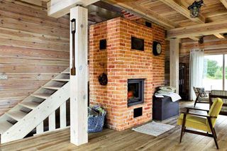

Autor: Mariusz Bykowski Komin tradycyjny muruje się z cegieł pełnych, łącząc je zaprawą cementową lub cementowo wapienną klasy M3 lub M5
Murowanie komina wewnątrz domu
Murowanie komina wewnątrz domu należy zacząć od znalezienia projektanta, który oceni, w którym miejscu komin może stanąć i jakie powinien mieć wymiary (wysokość, średnica przewodu), a następnie sporządzi dokumentację, na podstawie której wykonawcy będą mogli przeprowadzić budowę. Komin wewnątrz domu powinien biec przy którejś ze ścian nośnych i przechodzić przez połać dachu tak, aby nie przeciął kalenicy, grzbietu lub kosza dachowego.
Murowany komin ceglany musi stanąć na fundamencie, który zdoła przenieść na grunt jego ciężar. Będzie to więc albo żelbetowa, oddzielna stopa fundamentowa, albo poszerzenie przy którejś z ław fundamentowych. Stopa może zostać posadowiona wyżej niż ławy ścian fundamentowych – już od 50 cm poniżej posadzki. W przypadku kominów systemowych wznoszonych z pustaków keramzytobetonowych, wystarczy zrobić na jastrychu zazbrojoną nadlewkę, która rozłoży punktowy nacisk komina na większą powierzchnię (przy kominach wyższych), lub postawić cokół odseparowany od podłoża dwiema warstwami papy na posadzce. Dobudowa fundamentu  pod komin łączy się, niestety, z wykuciem niemałej dziury w podłodze parteru. Podobne dziury będą też wykonywane w każdym z kolejnych stropów, a w końcu także w dachu.
Trzeba pamiętać, żeby komin murowany wewnątrz domu był odseparowany od konstrukcji drewnianych – ze względów przeciwpożarowych. Dylatacje takie, szerokości 2-5 cm, wypełnia się wełną mineralną. W przypadku stropów i innych konstrukcji drewnianych ich szerokość musi być większa (minimum 10 cm) i trzeba je wypełnić wełną mineralną. Szczelina między kominem a stropem innym niż drewniany powinna wynosić z każdej strony 5 cm. Przestrzeń, która w ten sposób powstaje, należy wypełnić wełną mineralną.
