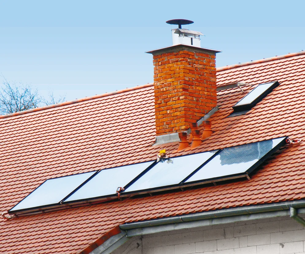

Ceglany komin jest konstrukcją odpowiednią do odprowadzania dymu, spalin oraz powietrza wentylacyjnego. Dodatkowo, gdy zostawimy nieotynkowany, można go wykorzystać jako ozdobę wnętrza. Niestety, po latach działania w kontakcie z wysoką temperaturą, spalinami lub kondensatem mogą wystąpić uszkodzenia – pęknięcia i większe nieszczelności, przez co w pomieszczeniu może pojawić się zapach spalin i dym, co jest niebezpieczne (należy natychmiast przestać używać tego komina). Stan techniczny ceglanego komina trzeba więc monitorować i w razie potrzeby przeprowadzić naprawę. Pierwszym krokiem jest regularne przeprowadzanie przeglądów kominiarskich przez rzemieślnika z uprawnieniami. W czasie przeglądu mistrz kominiarski może stwierdzić uszkodzenia, podpowiedzieć naprawę i ją przeprowadzić lub doradzić innych fachowców.
Nieszczelność komina we wnętrzu domu
Podczas inspekcji kominiarskiej można odkryć pęknięcia muru ceglanego albo wykruszenie się zaprawy między cegłami. Takie nieszczelności są niebezpieczne dla mieszkańców, bo do wnętrz będzie przenikał dym. Podstawowym sposobem uszczelnienia komina jest szlamowanie.
Na czym polega szlamowanie komina?
To proces mający na celu pokrycie wewnętrznych ścian komina silikatową masą uszczelniającą. Masa jest nanoszona i rozprowadzana za pomocą tłoka i kołowrotka. Masa do szlamowania musi być dobrana do rodzaju komina (suchy czy wilgotny, wielkość temperatury), to znaczy do tego, jakie urządzenia on obsługuje.
Pęknięcia komina na zewnątrz
Jeśli pęknięcia pojawiły się również na ściankach zewnętrznych, je także trzeba uszczelnić. Najprostszą metodą jest otynkowanie komina. Dobrze jest do tego użyć zaprawy tynkarskiej z dodatkiem uszczelniającym lub wcześniej wykonać warstwę sczepną na powierzchni do tynkowania. Można też pokryć go płytkami, na przykład klinkierowymi.
Uszkodzenia komina na zewnątrz domu
Część komina wystająca nad dachem jest dodatkowo narażona na czynniki atmosferyczne. Pod ich wpływem cegły i zaprawa między nimi mogą nie tylko popękać, ale nawet ulec wykruszeniu. Jeśli komin był pokryty tynkiem lub płytkami, ta warstwa może być spękana, pokruszona lub już odpaść. Naprawa polega na odtworzeniu uszkodzonych fragmentów komina w odpowiednim stanie. Ubytki wypełnia się zaprawą naprawczą. W razie potrzeby może być konieczne nawet wymurowanie od nowa fragmentów komina. Na zakończenie komin trzeba szczelnie otynkować lub pokryć płytkami.
Zainstalowanie wkładu w kominie
Bywa, że ceglana obudowa komina jest tak zniszczona lub wykonana z błędami, których nie można naprawić. Jedynym sposobem na użytkowanie takiego komina jest zainstalowanie w jego wnętrzu wkładu kominowego. Jego rodzaj musi być dopasowany do rodzaju urządzeń, które będzie obsługiwać, na przykład do kondensacyjnego kotła gazowego, potrzebny jest wkład ze stali kwasoodpornej. Wybór i montaż wkładu kominowego trzeba powierzyć doświadczonej ekipie kominiarskiej z uprawnieniami.
Naprawa obróbek blacharskich
Przy naprawie zewnętrznej części komina trzeba sprawdzić stan obróbek zarówno u nasady, jak i na wierzchu komina. Uszkodzenia obróbek na zewnątrz komina na jego styku z dachem mogą powodować zacieki w warstwach dachu i we wnętrzach. Jeśli obróbki są zniszczone, skorodowane, połamane, odstają, najlepiej jest wymienić je na nowe. Pod obróbkami w dobrym stanie warto wykonać nowe uszczelnienia (po usunięciu starych) z wykorzystaniem silikonu, taśm i innych dekarskich materiałów uszczelniających.
Ile kosztuje naprawa komina
Za szlamowanie komina trzeba zapłacić 200-350 zł/m zależnie od jego stanu. Naprawa uszkodzeń na powierzchni zewnętrznej komina może kosztować 50-80 zł/m², a pokrycie go nowym tynkiem – 80-100 zł/m². Gdy chcemy wykonać powłokę z płytek klinkierowych, ich układanie może kosztować 120-150 zł/m². Za stalowy wkład kominowy trzeba zapłacić 1500-3500 zł, a za jego montaż 100-200 zł/m.
