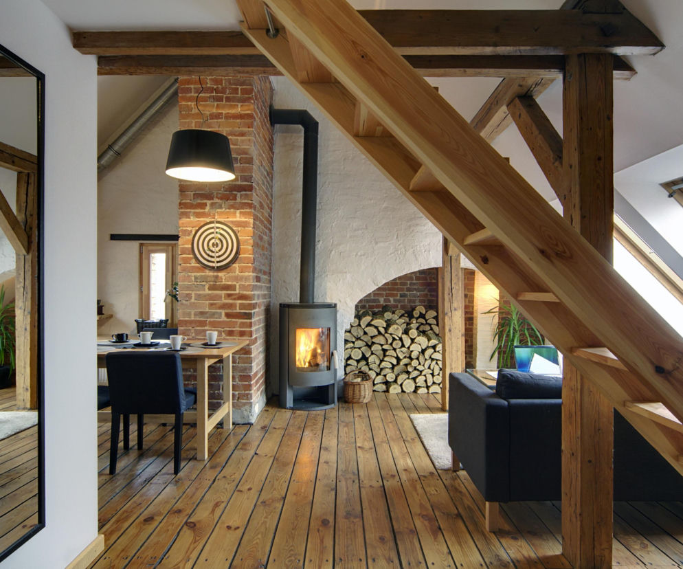

Murowany komin z cegły na poddaszu z kozą grzewczą i drewnianymi schodami. O budowie komina przeczytasz na Muratordom.
Autor: Piotr Mastalerz Jeśli w kominie są jakieś nieużywane dotąd przewody, po wydłużeniu go będzie je można wykorzystać do wentylacji lub podłączenia urządzenia grzewczego na poddaszu, na przykład kozy

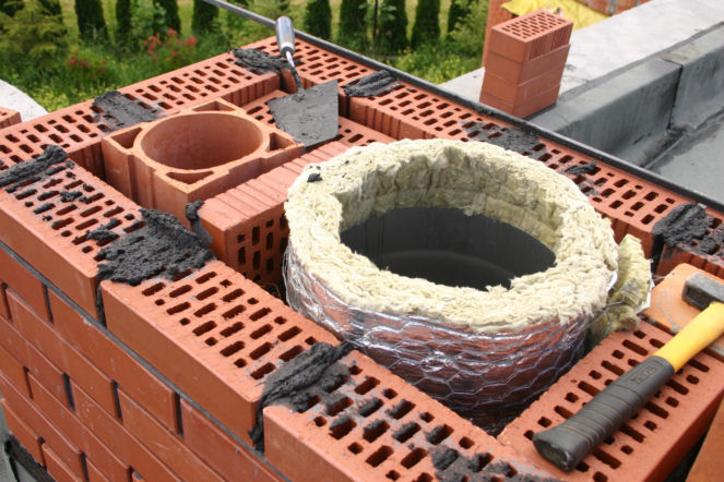

W domach z wentylacją grawitacyjną przewody wentylacyjne są zwykle murowane z cegły pełnej ceramicznej lub silikatowej albo z pustaków. W tej samej murowanej obudowie obok są często także przewód dymowy i/lub spalinowy. Taki komin można podwyższyć, mocując na zaprawie cementowo-wapiennej dodatkowe warstwy pustaków lub cegieł aż do uzyskania wymaganej wysokości. Pustaki ceramiczne wymagają obmurowania cegłami, keramzytobetonowe – nie. Można podwyższyć także kominy systemowe ceramiczne lub stalowe. Najlepiej użyć elementów tego samego systemu, wtedy wszystko powinno idealnie pasować. Kominy systemowe nie powinny być trwale łączone ze ścianami, do których przylegają. Trzeba zostawiać między nimi 2-centymetrowy odstęp.
Wkład kominowy
W murowanych przewodach spalinowym i dymowym (od kominka z wkładem) są także potrzebne zamontowane wewnątrz wkłady – w pierwszym ze stali kwasoodpornej, w drugim – żaroodporny. One również muszą zostać przedłużone aż do wylotu komina. Dodatkowe elementy wkładów łączy się z istniejącymi, wsuwając każdy kolejny odcinek do wnętrza poprzedniego. Dzięki temu powstające w kominie skropliny mogą ściekać po ściankach i nie wydostają się na zewnątrz.

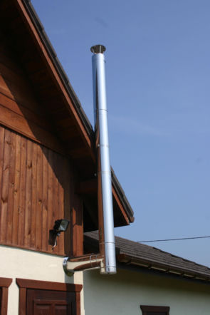

Dodatkowy przewód spalinowy potrzebny do urządzenia grzewczego można poprowadzić przy ścianie zewnętrznej. Musi być ocieplony
Autor: Andrzej Papliński Dodatkowy przewód spalinowy potrzebny do urządzenia grzewczego można poprowadzić przy ścianie zewnętrznej. Musi być ocieplony
