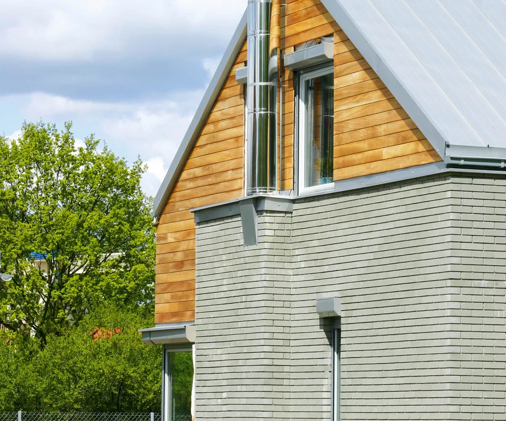

Autor: Andrzej Szandomirski Komin dwuścienny stalowy może być zbudowany na zewnątrz domu jako wolno stojący lub połączony z budynkiem konstrukcyjnie

Odprowadzania spalin z kotła: komin stalowy dwuścienny
Kominy stalowe dwuścienne to samodzielne, lekkie konstrukcje, które nie muszą być wsparte na fundamencie. Dzięki temu mogą być krótsze. Są idealne do budynków o lekkiej konstrukcji szkieletowej i doskonale sprawdzają się wtedy, gdy trzeba dobudować komin w istniejącym domu.
Dwuścienny stalowy komin systemowy może być zbudowany wewnątrz domu albo poprowadzony na zewnątrz jako wolno stojący lub połączony z budynkiem konstrukcyjnie.
Elementy kominów stalowych dwuściennych są zbudowane z dwóch współosiowych rur ze stali kwasoodpornej. Oprócz prostych odcinków rur w skład systemu kominów stalowych wchodzą:
  • trójniki,
  • kolana,
  • obejmy,
  • zakończenia górne i dolne,
  • odstojniki kondensatu,
  • wyczystki,
  • a także elementy montażowe.
Gdy komin ma być zbudowany na zewnątrz domu wokół wewnętrznej rury musi być umieszczona warstwa izolacji termicznej z wełny mineralnej lub ceramicznej o grubości 25-50 mm, osłoniętej od strony zewnętrznej płaszczem stalowym lub aluminiowym.
Produkowane są też tak zwane systemy hybrydowe z wewnętrznym wkładem z ceramiki prasowanej izostatycznie o bardzo cienkich ściankach i zewnętrzną osłoną z rury stalowej.
Trwałość kominów stalowych nie jest tak duża jak ceramicznych (mają zwykle 5-letnią, a czasem 10-letnią gwarancję producenta), ale dzięki stosunkowo niewielkiej masie i łatwemu montażowi są bardzo wygodne, zwłaszcza gdy trzeba dobudować komin w istniejącym domu.
Wybierz do odprowadzania spalin z kotła gazowego komin stalowy dwuścienny:
  • Kiedy musisz dobudować komin na zewnątrz domu.
  • Gdy budujesz dom szkieletowy.
  • Gdy nie chcesz budować fundamentu, tylko oprzeć komin na wsporniku przymocowanym do ściany.
  • Jeśli zależy ci na bardzo szybkim zbudowaniu komina.
  • Gdy prace mają być prowadzone w niskiej temperaturze.
