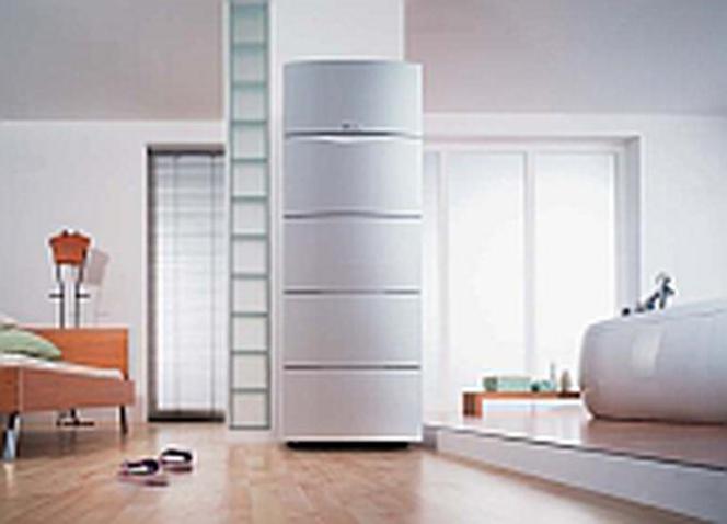

Kotły Beretta
Autor: Beretta/ Materiały prasowe
