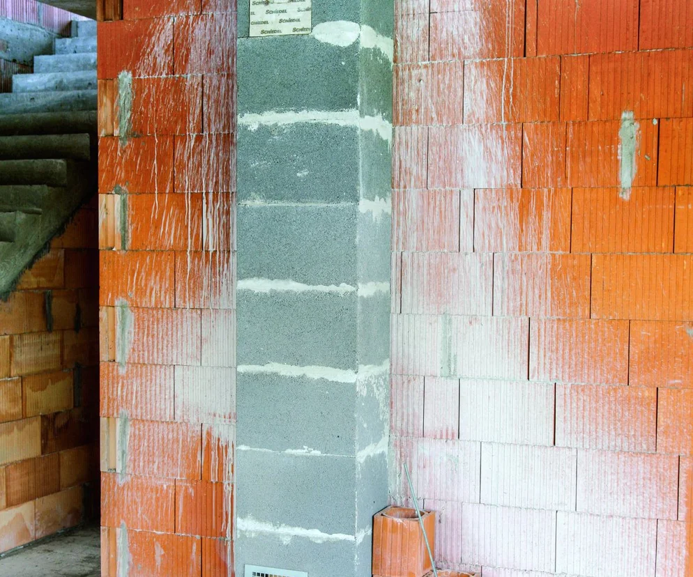

Autor: Andrzej T. Papliński Komin systemowy ceramiczny buduje się jednocześnie ze wznoszeniem domu. Wymaga wzmocnionego fundamentu. Pustaki obudowy muruje się zwykłą zaprawą murarską

Ceramiczne systemy kominowe zajmują znacznie mniej miejsca niż kominy tradycyjne z cegły. Mogą być zestawiane z kanałami wentylacyjnymi (są także systemy zawierające kształtki z kanałem spalinowym i wentylacyjnym). Wznosi się je jednocześnie ze ścianami, sukcesywnie w trakcie budowy domu. Ze względu na dużą masę taki komin systemowy musi być posadowiony na fundamencie. Kominy ceramiczne są bardzo trwałe. Producenci udzielają na nie 30 lat gwarancji.

Budowa komina systemowego ceramicznego jest prosta. W zestawie są dokładne instrukcje montażu. Pustaki i rury łatwo poddają się obróbce – docina się je szlifierką kątową i łączy zaprawą dołączoną przez producenta. To technologia znana i popularna od lat, więc ekipy wykonawcze raczej nie popełniają błędów. Dostępne są nawet systemy kominowe prefabrykowane, które przyjeżdżają na budowę w postaci już zmontowanej.
