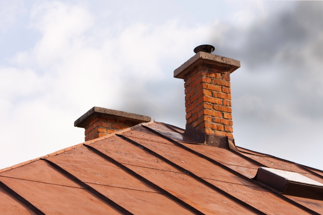

Zgodnie z obowiązującym prawem wykonywanie regularnych przeglądów kominowych to obowiązek. W przypadku obiektów jednorodzinnych to właściciel ponosi odpowiedzialność za stan przewodów kominowych, a do tego może je udrażniać samodzielnie, ale trzeba wiedzieć, jak to zrobić. Najlepiej więc wezwać fachowca.
Przegląd kominiarski obowiązkowy! Jak często?
Obowiązek wykonywania przeglądów kominiarskich wprowadzono ustawą o prawie budowlanym w 1994 roku. Przepisy nakazują wykonywanie przeglądów kominiarskich w domu raz w roku, natomiast w budynkach o powierzchni zabudowy większej niż 2000 m² dwa razy do roku - do 31 maja i do 31 listopada. Jednak sam przegląd komina nie wystarczy. Kolejnym obowiązkiem jest okresowe czyszczenie i udrożnienie przewodów kominowych

Czyszczenie przewodów w przypadku kominów dymowych polega na usunięciu zanieczyszczeń osadzających się na ściankach komina, takich jak sadza i smoła. Natomiast jeśli chodzi o przewody spalinowe i wentylacyjne, należy oczyścić je z pajęczyn i ptasich gniazd, które blokują przekrój komina. Wszelkie zanieczyszczenia kieruje się w dół i usuwa z komina poprzez otwór rewizyjno-wyczystny.

Kontrole kominiarskie są konieczne z wielu względów. Smoła, która wydziela się z opału w wyniku jego suchej destylacji bądź spalania ze zbyt małą ilością powietrza, osadza się na ściankach komina. W trakcie rozgrzewania się komina smoła paruje, wydzielając łatwopalne opary - wystarczy iskra (np. podczas dokładania opału), aby komin uległ zapaleniu. W zależności od ilości zanieczyszczeń temperatura wewnątrz komina może wzrosnąć nawet do 1600ºC i stanowić poważne zagrożenie pożarowe dla całego budynku. Zarówno smoła, jak i sadza w wyniku zapłonu mogą także obciekać w dół, powodując zaślepienie komina, przez co gromadzące się gazy mogą doprowadzić do wybuchu.
