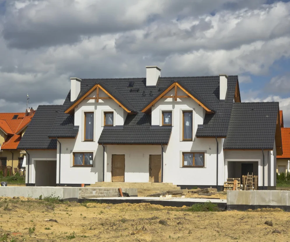

Ukryte wady w nowo wybudowanych domach. Na co szczególnie uważać?
Gdy rozważamy zakup domu od dewelopera, kluczowe jest zwrócenie uwagi na potencjalne wady ukryte, które mogą pojawić się dopiero po dłuższym czasie użytkowania. Jednym z najbardziej niepokojących problemów w nowych budynkach jest nieprawidłowe wykonanie izolacji. Jak zaznacza Marta Janikowska (ig: mieszkanie.pod.lupa), ekspertka specjalizująca się w profesjonalnym odbiorze mieszkań i domów od deweloperów:
W przypadku domów jednorodzinnych jedną z najpoważniejszych i jednocześnie najtrudniejszych do zweryfikowania wad ukrytych są nieprawidłowo wykonane izolacje przeciwwilgociowe fundamentów. Szczególnie problematyczna bywa izolacja pozioma płyty na gruncie (potocznie nazywanej „chudziakiem”) oraz izolacja pionowa ścian fundamentowych.
Deweloperzy często używają zwykłej folii budowlanej jako izolacji poziomej, mającej stanowić ochronę przed wilgocią i podciąganiem kapilarnym. Jednak jej szczelne wykonanie jest trudne, zwłaszcza w miejscach łączeń, przejść instalacyjnych i punktów mocowań. Istnieje spore prawdopodobieństwo, że w trakcie dalszych prac budowlanych folia może także ulec uszkodzeniu.
- Analogicznie w przypadku izolacji pionowej ścian fundamentowych – bez przeprowadzenia odkrywek nie ma możliwości oceny jakości wykonania. Izolacje te są przykryte gruntem lub kolejnymi warstwami posadzki, pod którą znajdują się instalacje. Jeżeli okaże się, że wykonano je nieprawidłowo, naprawa jest technicznie skomplikowana i bardzo kosztowna.
W przypadku wystąpienia wadliwego zabezpieczenia mogą pojawić się objawy takie jak: zawilgocenie w dolnych partiach ścian parteru, ciemniejsze plamy na tynku w okolicach posadzki, a także wykwity solne. Należy pamiętać, że tego rodzaju problemy będą miały w przyszłości poważne konsekwencje dla zdrowia mieszkańców.
Częstym problemem są również nieszczelności, które pozwalają wodzie przedostawać się do wnętrza budynku. W stanie surowym, gdy ściany pokryte są jedynie tynkiem, wilgoć często objawia się w postaci ciemnych plam. Należy zwrócić szczególną uwagę na ściany parteru, okolice okien, miejsca łączenia z balkonami, a także na obszary przy kominach i elementy dachu oraz stropodachu.
W praktyce odbiorowej bardzo często spotykam się także z nieszczelnościami przy montażu stolarki okiennej, szczególnie w strefie podparapetowej. W okresie zimowym można je wstępnie wykryć poprzez sprawdzenie napływu chłodnego powietrza dłonią. Warto również skontrolować szczelność drzwi zewnętrznych: przyleganie skrzydła do ościeżnicy, ciągłość i stan uszczelek.
Wentylacja. Klucz do zdrowej atmosfery w nowym domu
Podczas przeglądu czy odbioru technicznego często pomijamy jeden z najważniejszych elementów – wentylację grawitacyjną, której poprawność wykonania ma bezpośredni wpływ na jakość powietrza w domu. W praktyce zdarza się, że kanały wentylacyjne nie są zrealizowane zgodnie z wymaganiami technicznymi, co prowadzi do braku skutecznej wymiany powietrza. Warto więc zwrócić szczególną uwagę na kilka kluczowych aspektów.
Po pierwsze, upewnijmy się, że każde pomieszczenie wymagające wentylacji (takie jak łazienka, WC, kuchnia czy pokoje bez okien) posiada osobny kanał wentylacyjny. Ponadto niezbędne jest zapewnienie dopływu świeżego powietrza, najlepiej za pomocą nawiewników w oknach lub ścianach. Kolejnym ważnym punktem jest sprawdzenie, czy przekrój kanałów wentylacyjnych nie jest mniejszy niż wymagane minimum – nie powinien wynosić mniej niż 0,016 m².
- Proste testy, które można wykonać samodzielnie, to przyłożenie kartki papieru do kratki wentylacyjnej – powinna zostać delikatnie zassana oraz obserwacja odchylenia płomienia zapalniczki w kierunku kanału. Należy jednak pamiętać, że są to jedynie testy poglądowe – pełną ocenę skuteczności wentylacji daje dopiero pomiar anemometrem - wyjaśnia Marta Janikowska.
