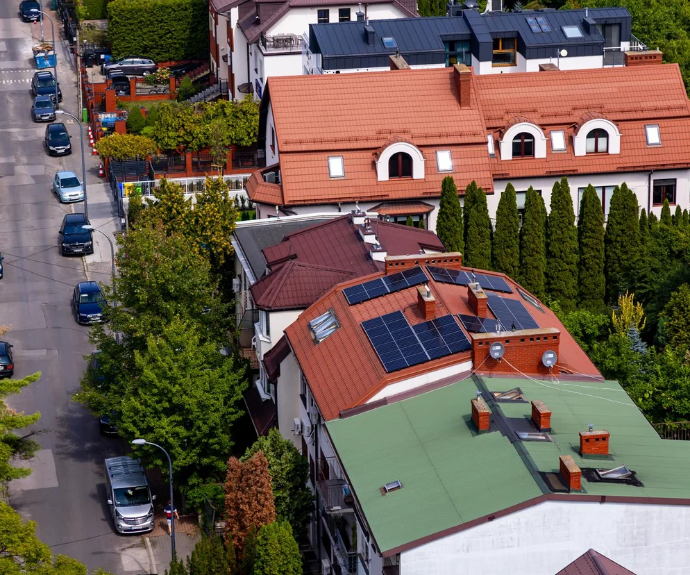

Autor: Szymon Starnawski/Grupa Murator Inwentaryzacja parametrów technicznych budynku to zebrane informacje o budynku, które potrzebne są z punktu widzenia utraty ciepła i emisji CO2
