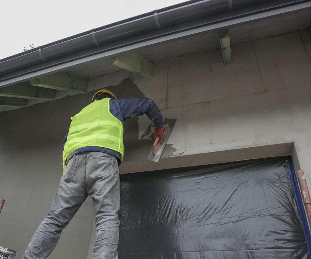

Obecnie domy ociepla się najczęściej metodą ETICS. W największym skrócie polega ona na obłożeniu ścian materiałem termoizolacyjnym i wykończeniu ich tynkiem cienkowarstwowym. Do ocieplania tą metodą stosuje się płyty z wełny mineralnej skalnej o średniej gęstości, w tym lamelowej, albo styropian fasadowy. Grubość takiej izolacji wynika z obliczeń audytora.
Gdy dom był już ocieplony od zewnątrz, ale niewystarczająco, są dwie możliwości: usunąć poprzednią izolację do żywego muru i zrobić całkiem nową albo dodać kolejną warstwę do już istniejącej. Decyzję o tym najlepiej powierzyć wykonawcy, którego zatrudnisz do ocieplania domu. Powinien on ocenić, czy stara izolacja lub pokrywający ją tynk nadają się do tego, żeby dokleić do nich nową warstwę materiału ociepleniowego. Przed przystąpieniem do prac trzeba się upewnić, że ściany są suche. Jeśli podciągają wodę z gruntu, konieczne będzie wcześniejsze odtworzenie hydroizolacji poziomej między murami parteru a fundamentami.
