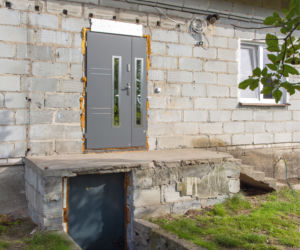

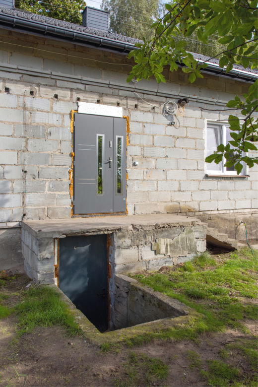

Zanim jeszcze ciężarówka dowiozła materiały ociepleniowe, właściciele przystąpili do przebudowy ganku.

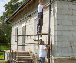

Demontaż rur
Demontaż rur

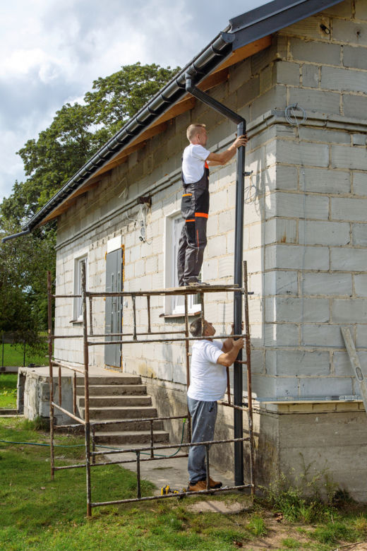

W pierwszej kolejności trzeba było usunąć wszelkie przeszkody. Tymczasowo zdemontowano więc rury spustowe

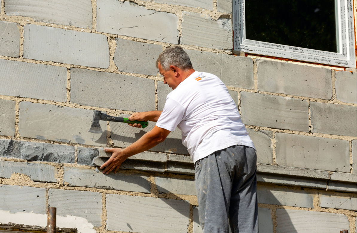

Skucie gzymsu
Skucie gzymsu
Gzymsu okalającego mury pozbyto się na zawsze

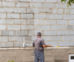

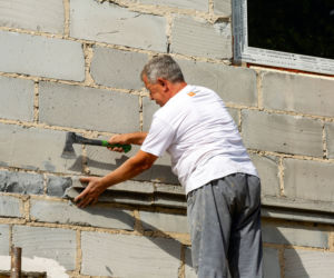

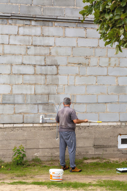

Gruntowanie
Gruntowanie
Chłonne mury trzeba było pomalować preparatem gruntującym, aby nie odciągały wilgoci z kleju do mocowania styropianu

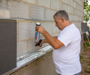

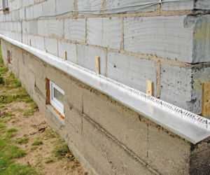

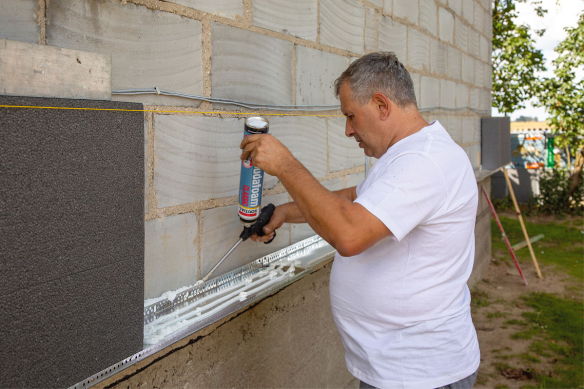

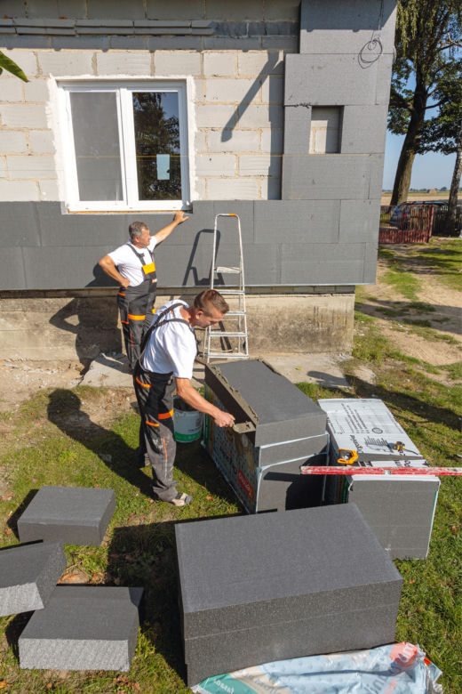

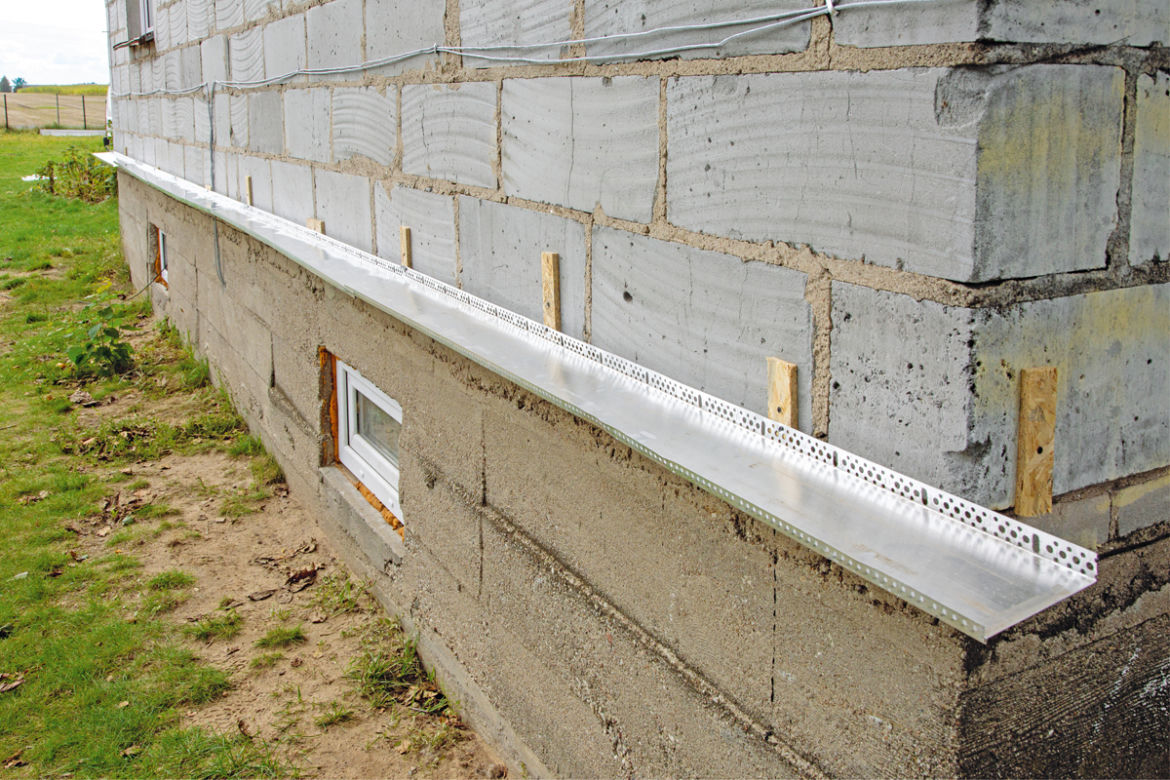

Listwy startowe
Listwy startowe
Na listwach oprze się warstwa termoizolacji. Podczas montażu starannie je wypoziomowano
Pierwsza warstwa
Pierwsza warstwa
Szczeliny między listwą a ścianą wypełniono pianą PUR. Klejono nią też płyty styropianowe do listwy

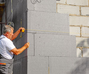

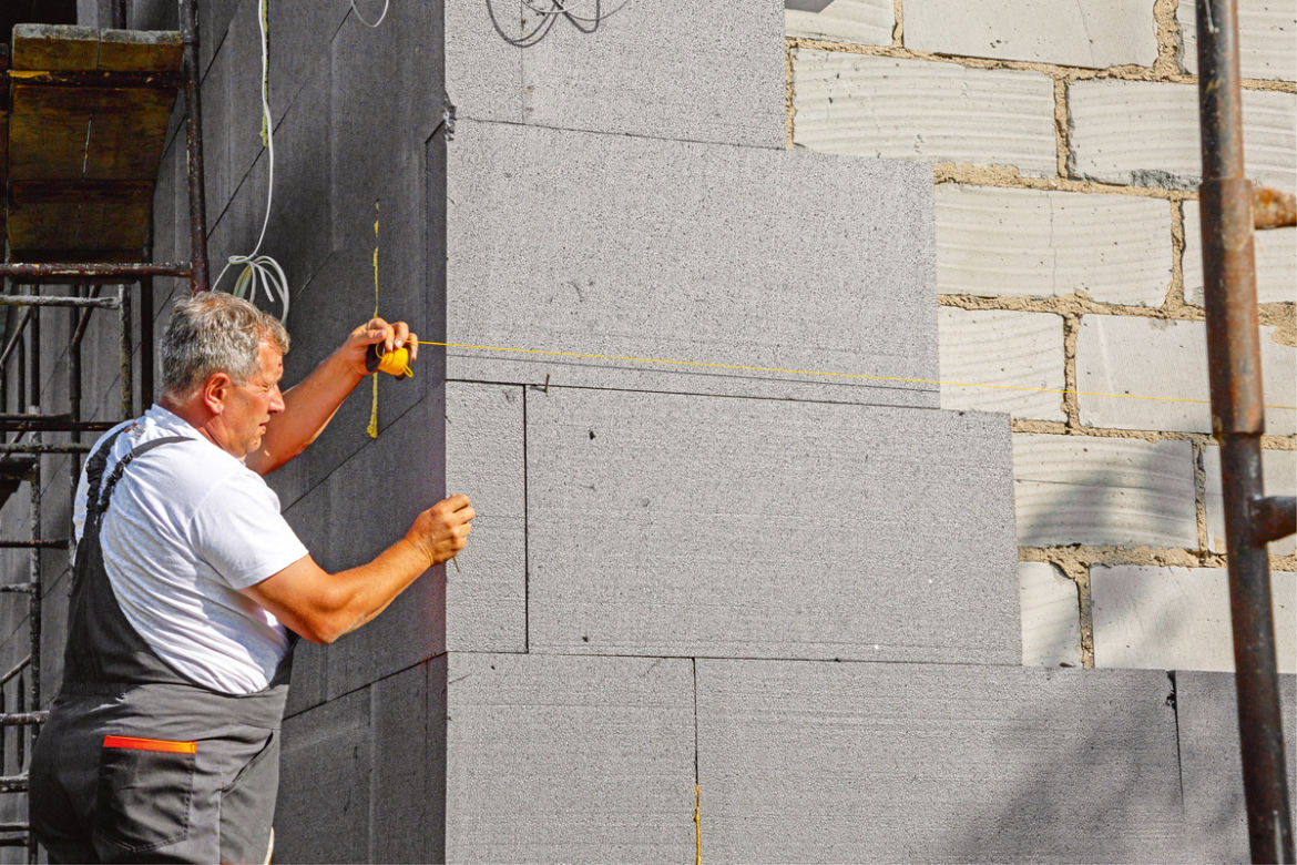

Płyty w narożach
Płyty w narożach
W narożach płyty muszą się zazębiać. Napięty sznurek pozwalał kontrolować poziom każdego kolejnego ich rzędu

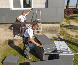

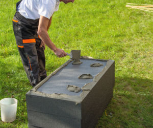

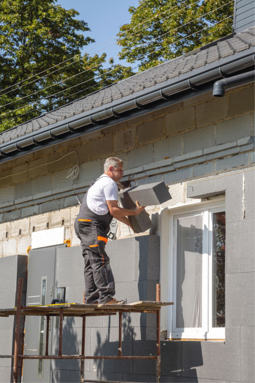

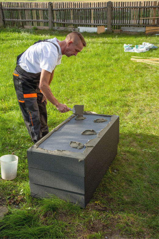

Nanoszenie kleju
Nanoszenie kleju
Rozrobiony wodą klej nakładano na płyty w postaci ramki obwodowej i kilku placków w części środkowej

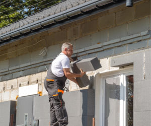

Klejenie płyt
Klejenie płyt
Płyty mocowano oczywiście na mijankę, czyli z przesunięciem spoin pionowych

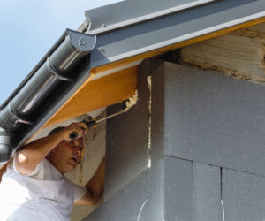

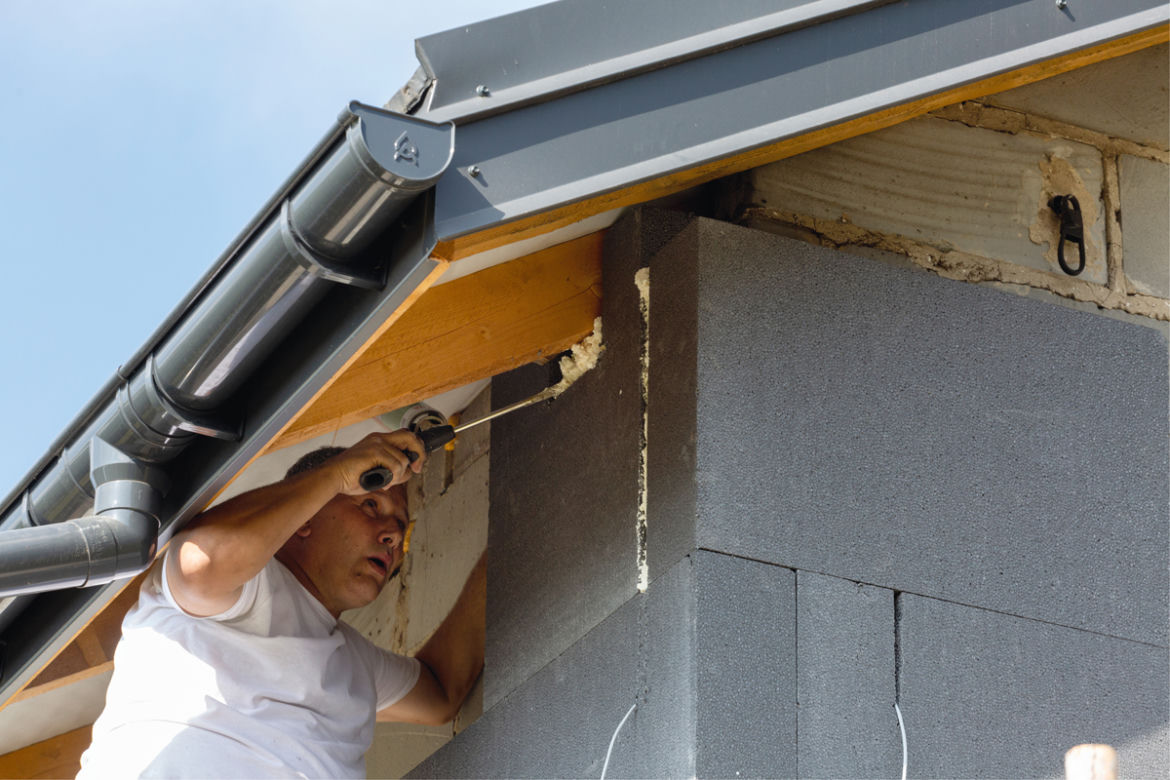

Wypełnianie szczelin
Szczeliny między płytami oraz szpary między nimi a krokwiami dachowymi wypełniano niskorozprężną pianą PUR

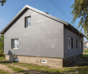

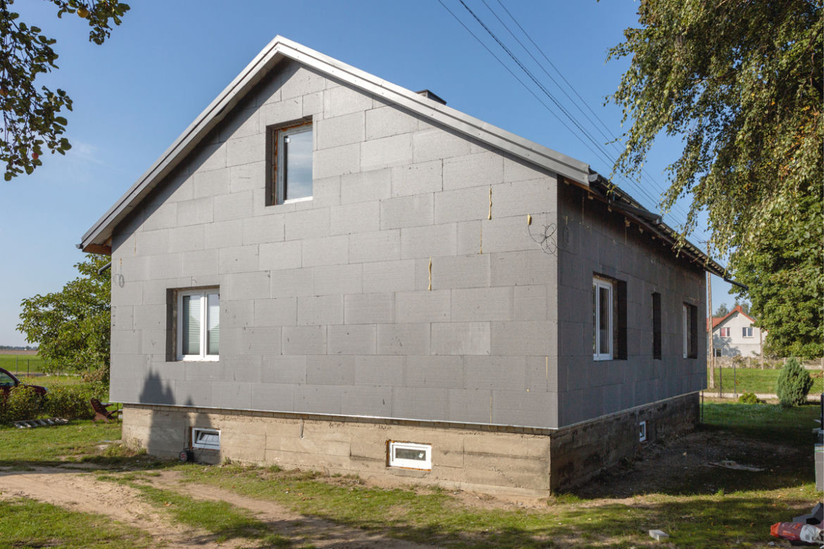

Dom ocieplony
Dom ocieplony

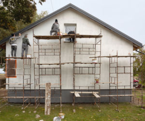

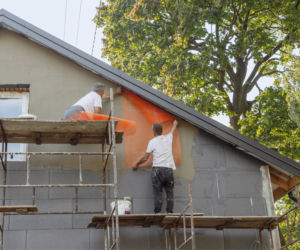

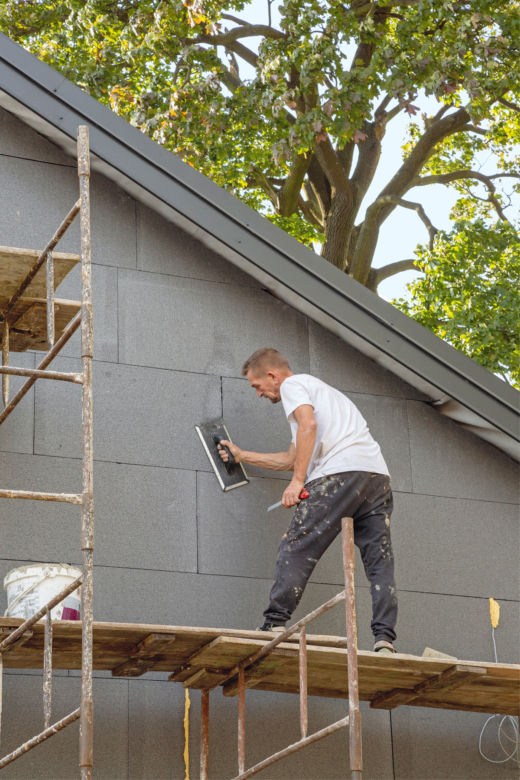

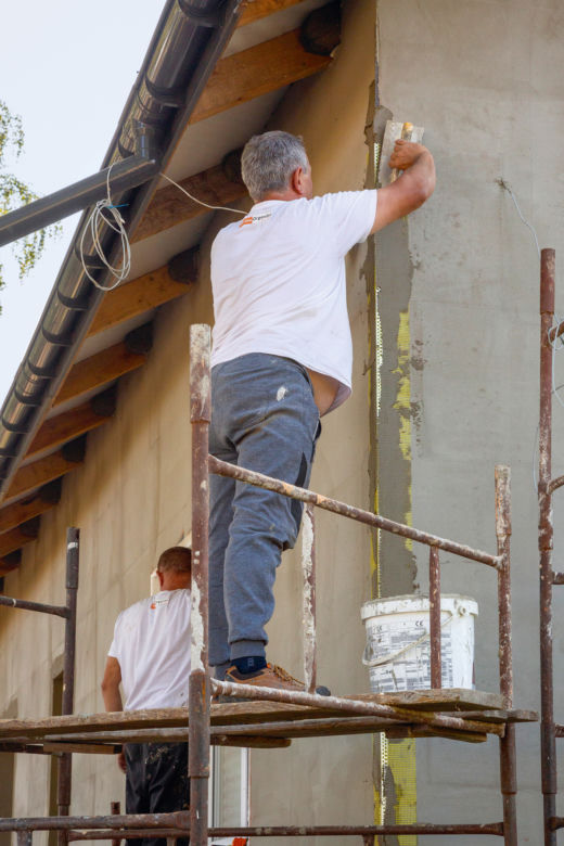

Po ociepleniu całego budynku poczekano dwa dni, po czym przystąpiono do wykonywania tak zwanej warstwy zbrojonej

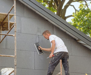

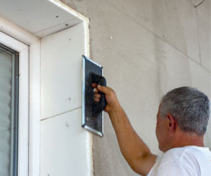

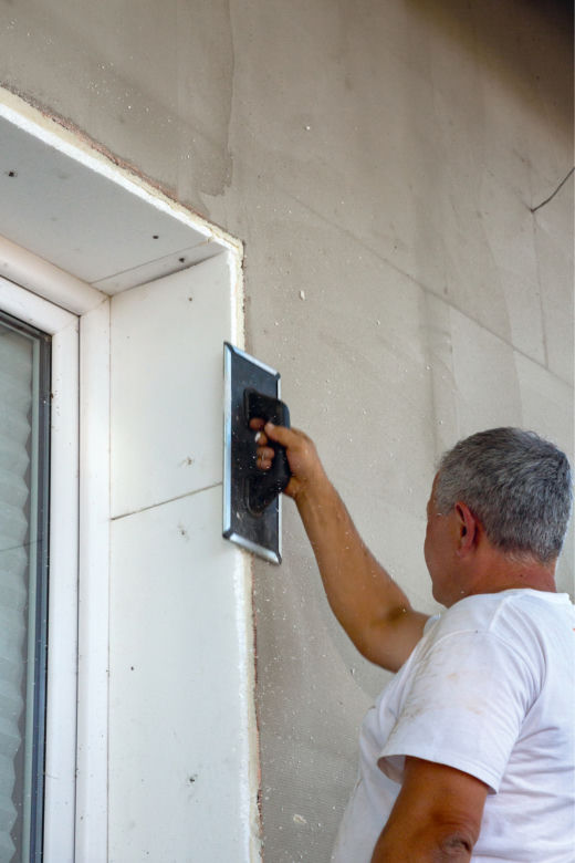

Przecieranie izolacji
Pacą ścierną wyrównano nieznaczne nierówności między płytami styropianowymi

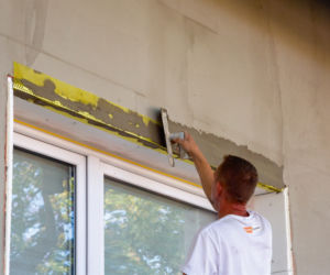

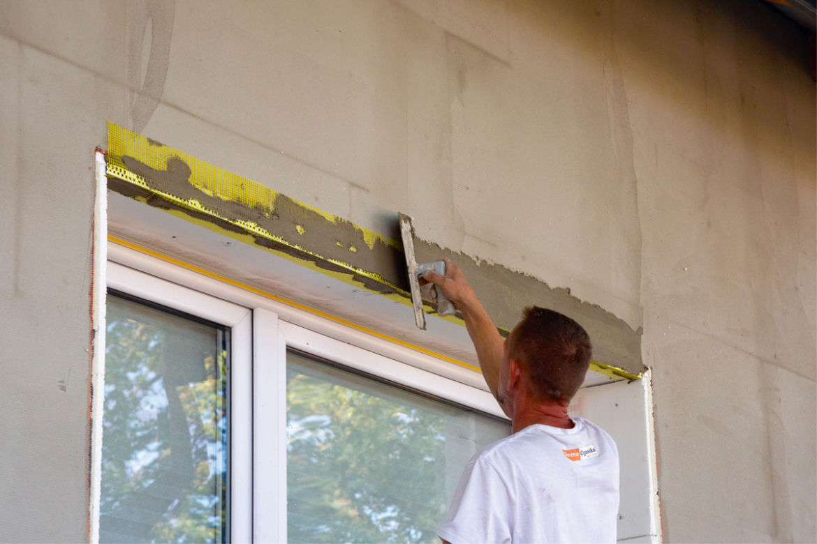

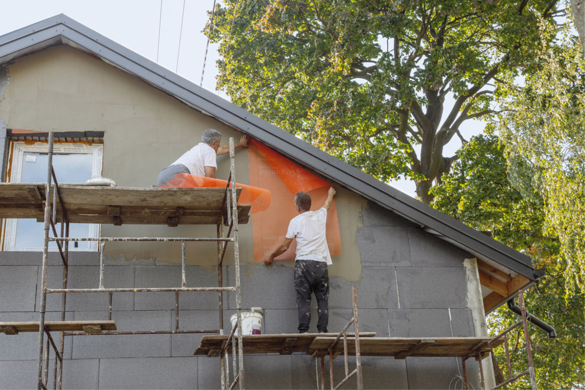

Warstwa zbrojona
Warstwa zbrojona
Na płyty nakładano cienką warstwę kleju, wtapiano w nią siatkę i szpachlowano klejem tak, by siatka nigdzie nie wystawała
Profile okienne
Profile okienne
Wokół okien zamocowano systemowe profile połączone z siatką zbrojącą i zaszpachlowano je klejem
Profile narożne
Profile narożne
Podobne profile umieszczono także wzdłuż zewnętrznych narożników ścian

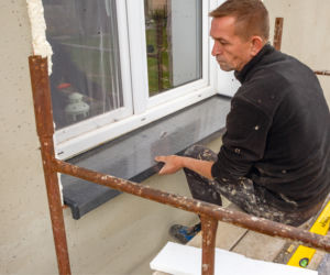

Montaż podokienników

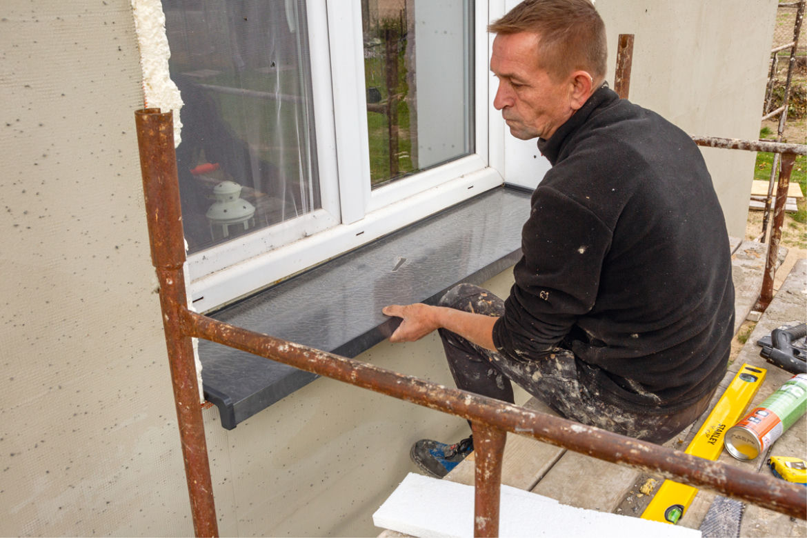

Zanim przystąpiono do tynkowania ścian, zamontowano nowe parapety

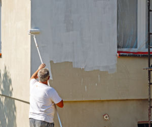

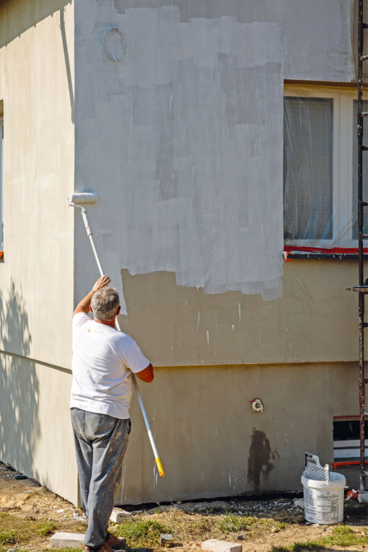

Grunt po raz drugi
Grunt po raz drugi
Gdy warstwa zbrojona wyschła, pomalowano ściany gruntem podkładowym pod tynk

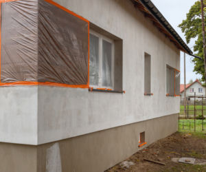

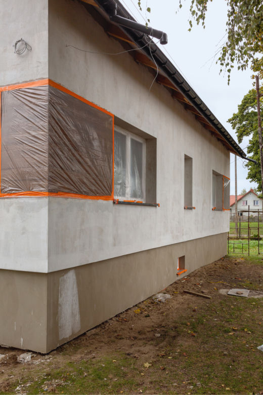

Folia i taśma
Folia i taśma
Okna, parapety oraz elementy dekoracyjne trzeba było osłonić folią malarską, żeby się nie zabrudziły podczas tynkowania

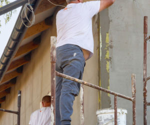

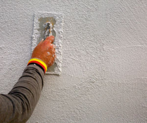

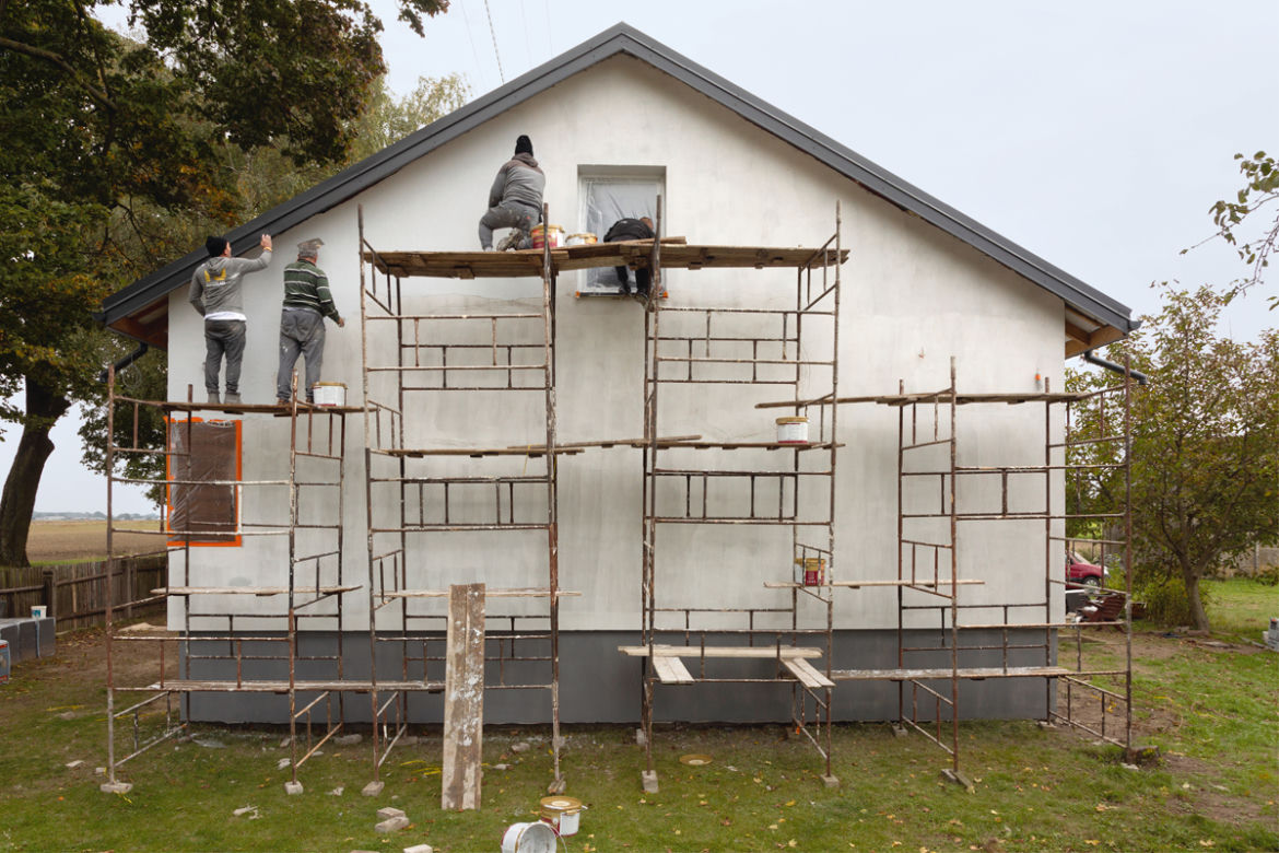

Sprawne tynkowanie
Sprawne tynkowanie
Dom tynkowano ściana po ścianie, nie robiąc przerw. Śpieszono się, by pogoda nie pokrzyżowała planów

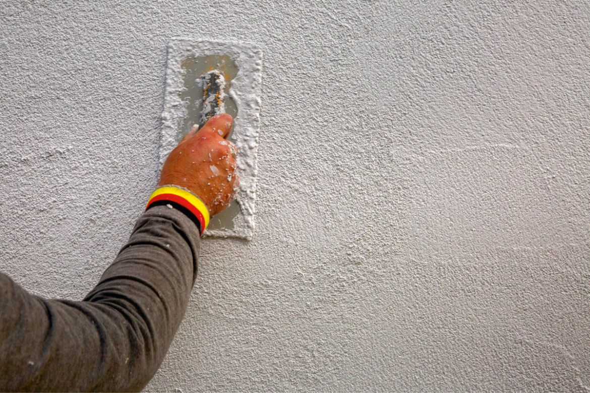

Silikonowy baranek
Silikonowy baranek
Do wykończenia ścian zastosowano cienkowarstwowy tynk silikonowy o fakturze baranka
