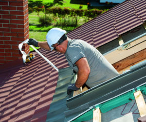

Demontaż pokrycia
Demontaż pokrycia

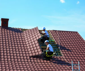

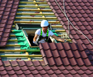

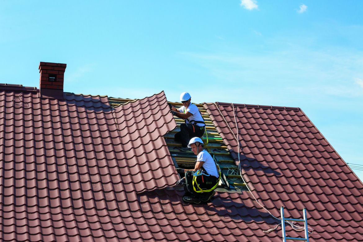

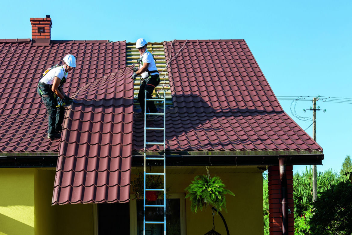

Po określeniu położenia każdego z okien odkręcono wybrane długie fragmenty blachodachówki i ostrożnie, by nie uszkodzić powłoki dekoracyjno-ochronnej, usunięto je z dachu
Źródło: Archiwum serwisu

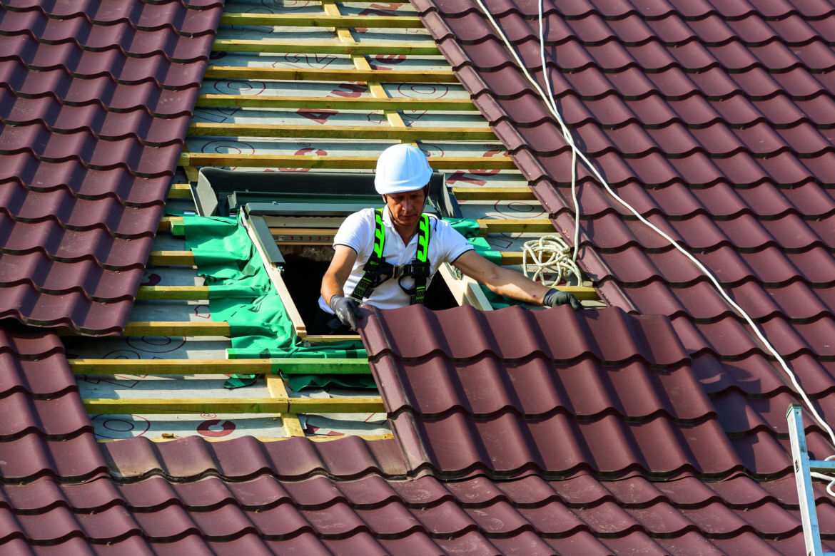

Otwór na okno
Otwór na okno

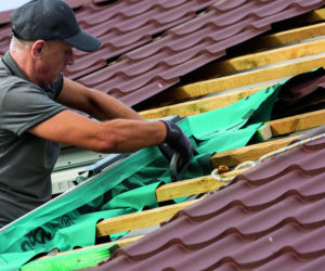

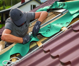

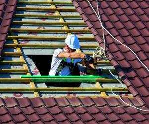

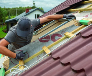

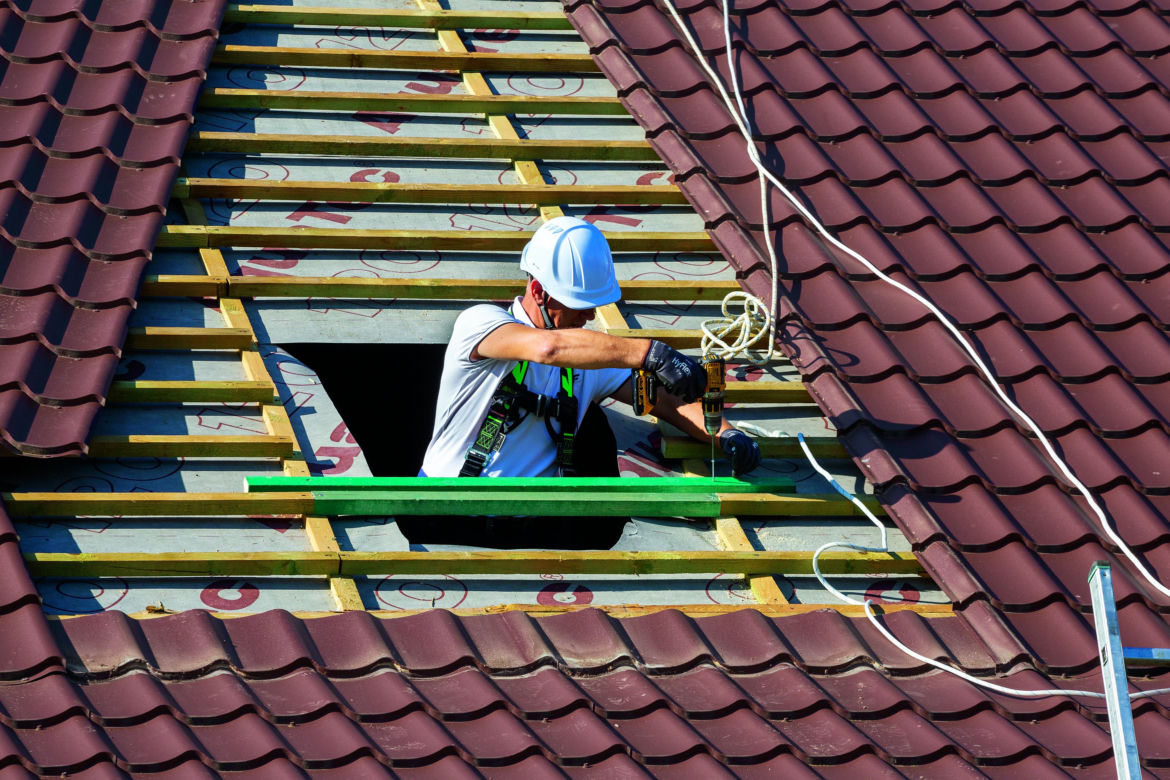

Na środku planowanego otworu okiennego nacięto membranę dachową i wycięto fragmenty łat znajdujące się w jego świetle.
Na dole i górze otworu przykręcono łaty, na których opiera się okno.

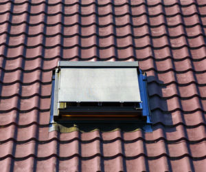

Pokrycie pod oknem
Pokrycie pod oknem
Po wstawieniu ram okiennych i montażu kołnierza uszczelniającego trzeba uzupełnić pokrycie dachowe na połaci poniżej okna, by osłonić je fartuchem kołnierza aluminiowego

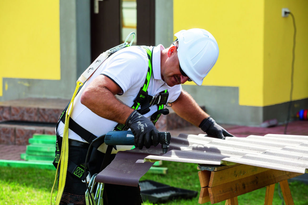

Docinanie blachodachówki

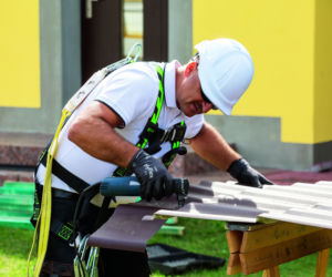

Aby dopasować arkusze blachodachówki do otworu w dachu, docinano je szlifierką kątową. Precyzyjnie odmierzano każdy z docinanych
arkuszy po kolei, mając na względzie szczelność i estetykę dachu

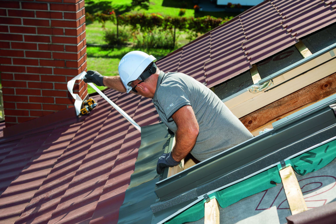

Pokrycie wokół okna
Pokrycie wokół okna

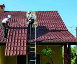

Gdy ułoży się docięte arkusze blachodachówki wokół okien, połączenie trzeba osłonić elementami okiennego fartucha aluminiowego

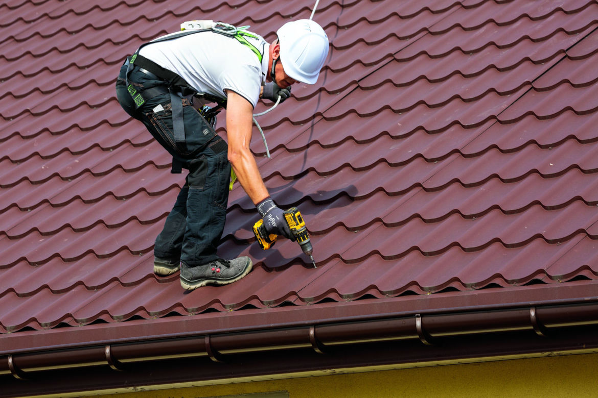

Montaż na łatach
Montaż na łatach

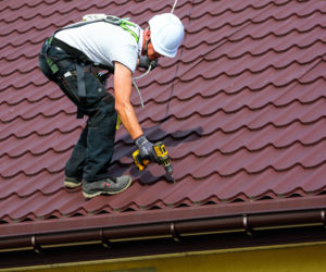

Arkusze blachodachówki, które ponownie trafiły na połać dachu, trzeba przymocować do łat. Wkręty z podkładkami samowulkanizującymi umieszcza się w już istniejących otworach

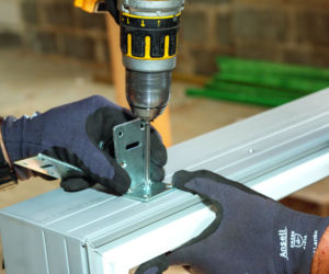

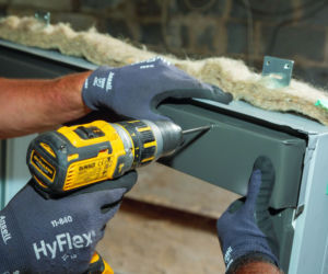

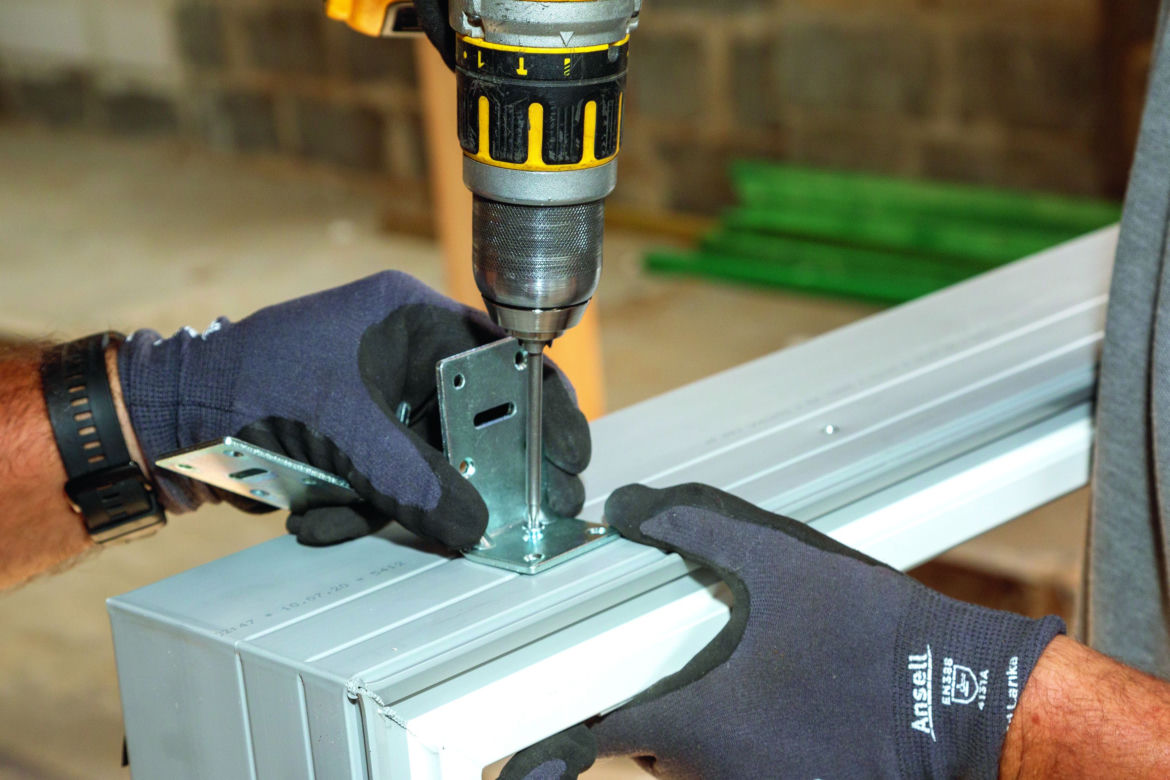

To okno o podwyższonej odporności na wilgoć. Tak jak pozostałe okna montuje się je na łatach montażowych nabitych nad i pod oknem, w płaszczyźnie łat pod blachodachówką. Do ramy okna przykręca się kątowniki montażowe, kierując się oznaczeniem literowym, zgodnie z typem kołnierza okiennego

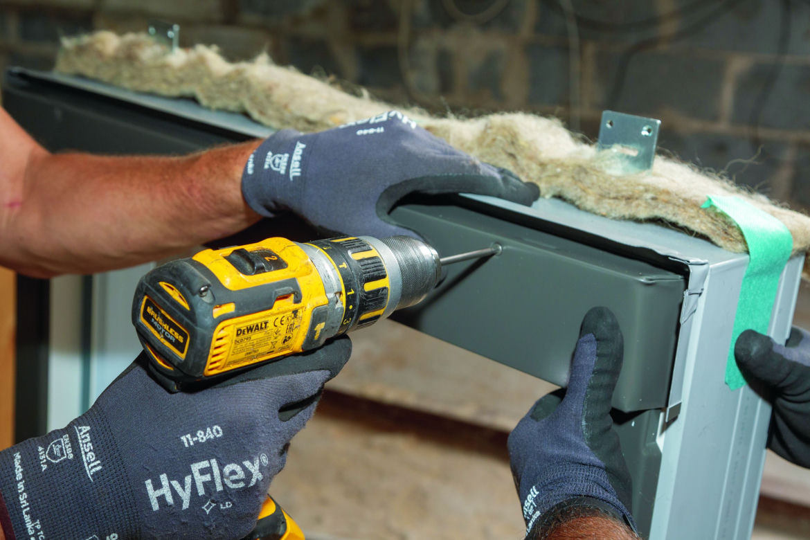

Monotaż okna z PCW
Monotaż okna z PCW

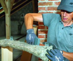

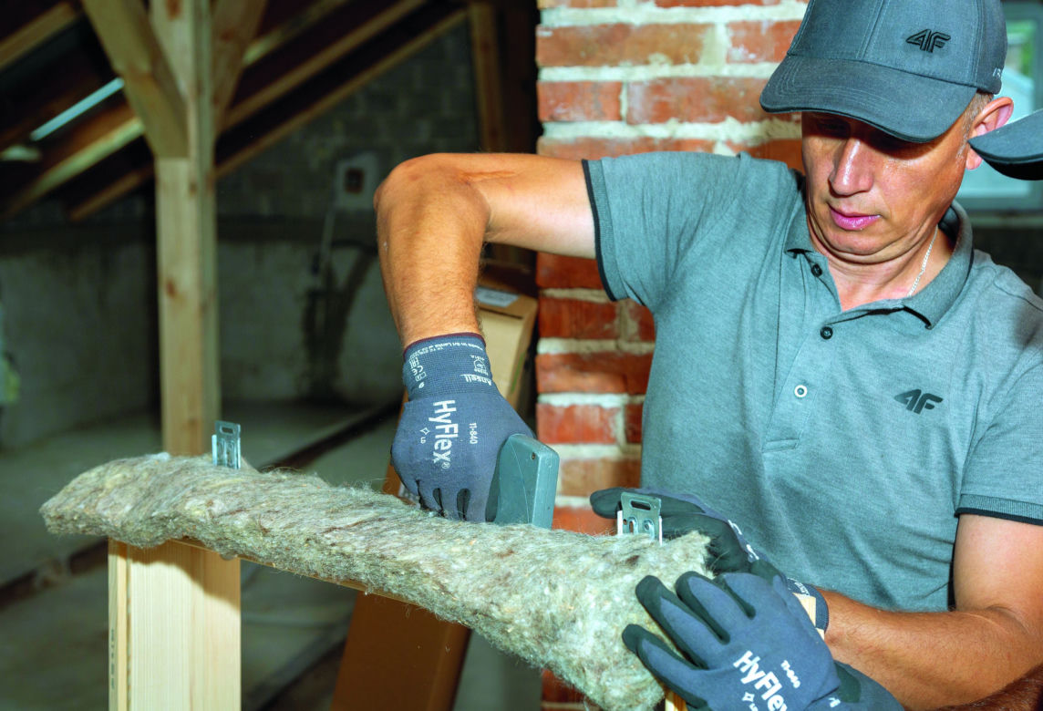

Górę i spód ramy otula się termoizolacją z wełny owczej, która jest miękka i trzyma ciepło. By się nie przesunęła w czasie montażu,
do profili tworzywowych przykleja się ją taśmą – to elementy zestawu izolacyjnego XDP

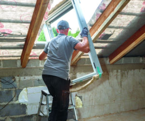

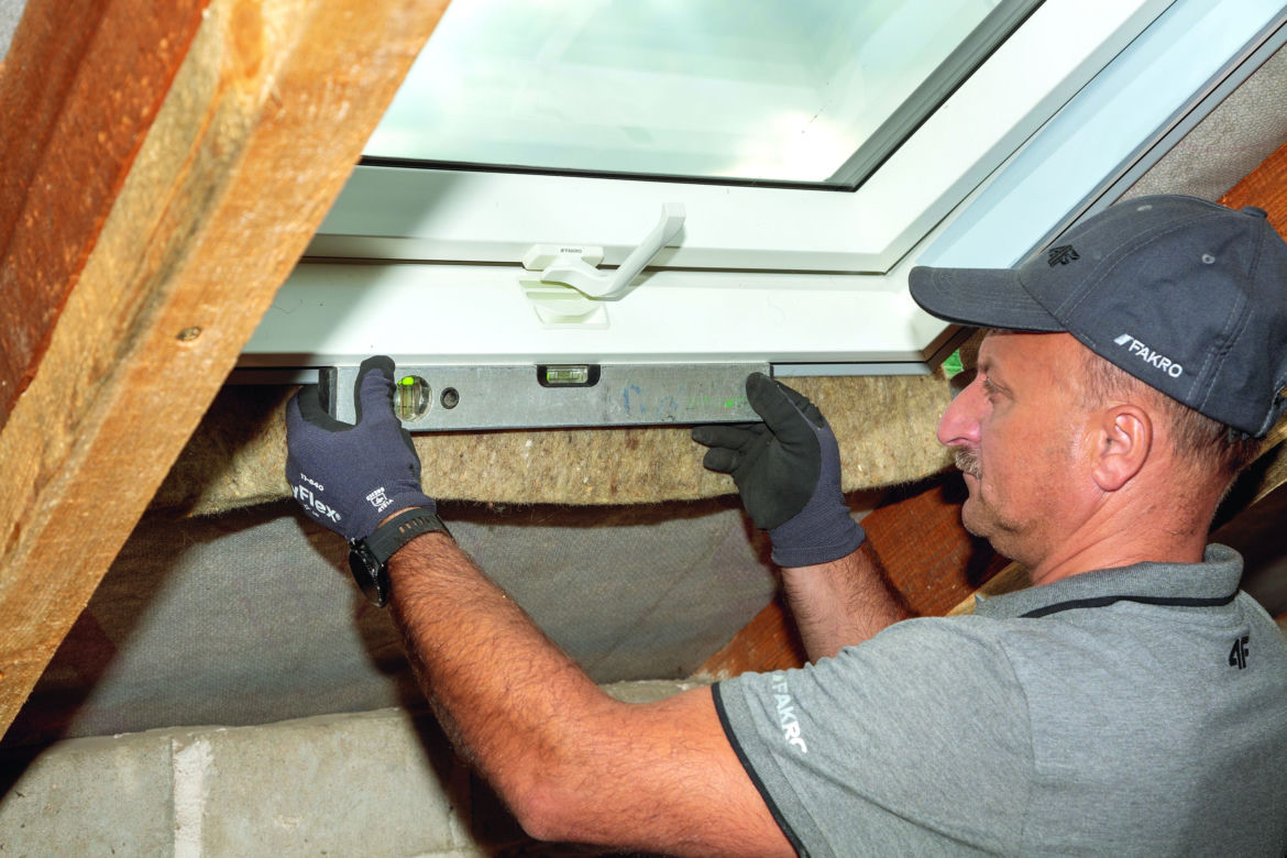

Montaż okna z PCW
Montaż okna z PCW

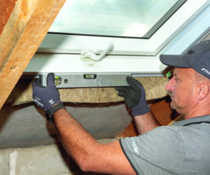

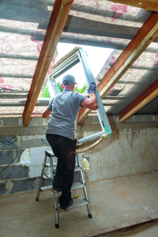

Aby podczas montażu okna nie uszkodzić szyby, z ramy wyjmuje się skrzydło. Za pośrednictwem kątowników ramę opiera się na łatach
montażowych i po wypoziomowaniu wstępnie do nich dokręca

Montaż okna z PCW

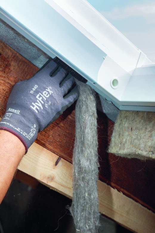

Montaż okna z PCW

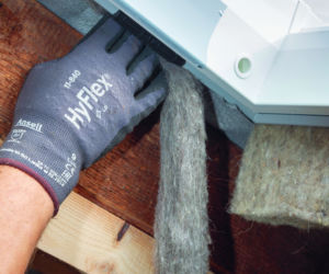

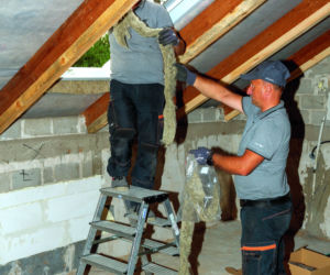

Warkoczami wełny owczej izoluje się termicznie boki ramy okiennej, aby zminimalizować mostek termiczny na połączeniu okna z połacią dachową. Dzięki temu zamontowane okno będzie dobrze zaizolowane termicznie

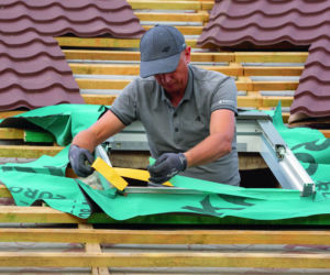

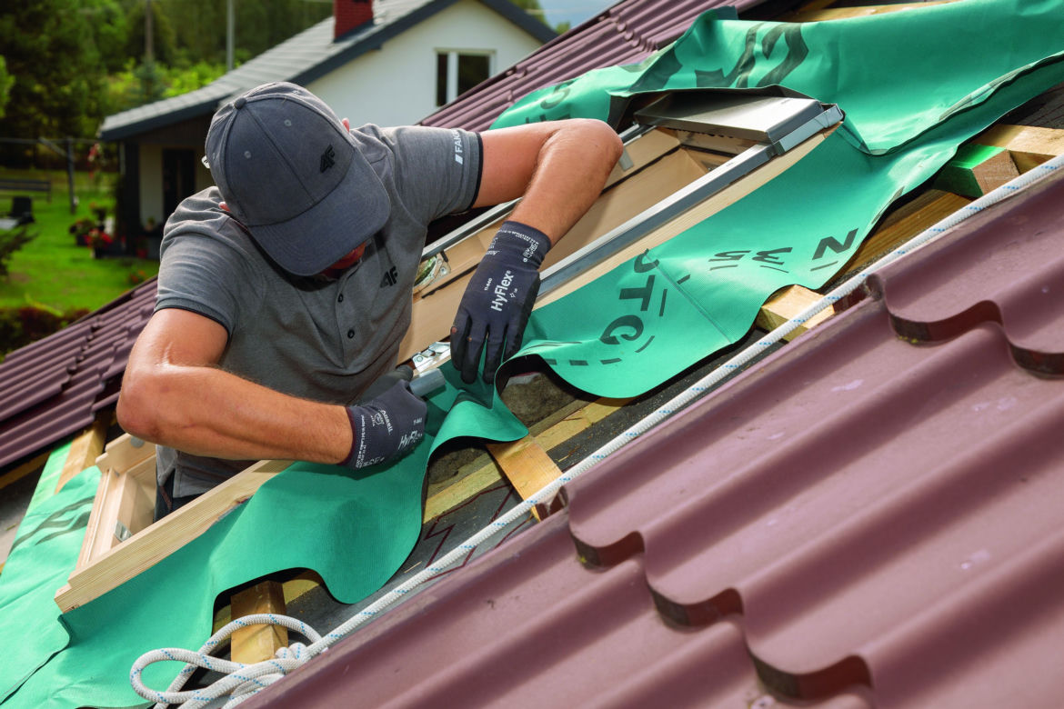

Do ocieplonych ram przytwierdza się kołnierz paroprzepuszczalny. Trzeba do tego użyć specjalnej taśmy mocującej, by dokleić go do ramy
z tworzywa

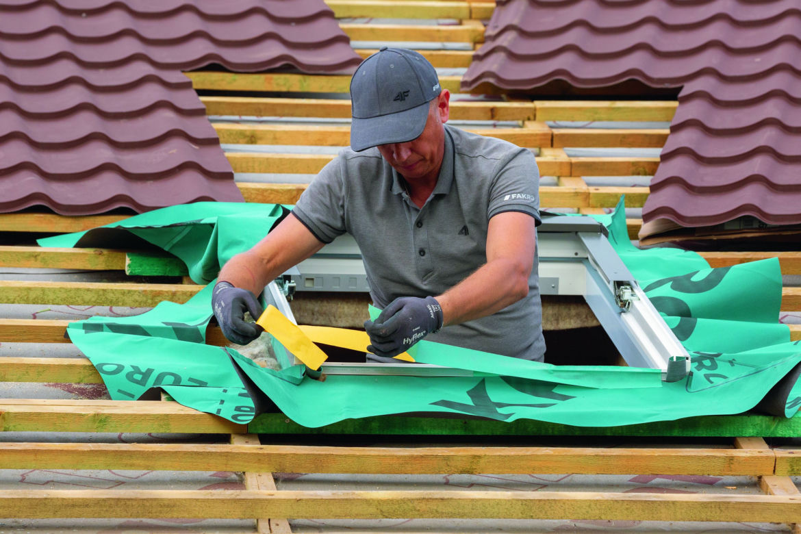

Montaż okna z PCW
Montaż okna z PCW
Kołnierz chroni strefę wokół okna przed zawilgoceniem, otula się nim materiał termoizolacyjny oraz łaty, na których jest zamontowana
blachodachówka. Kołnierz przytwierdza się do nich zszywkami dekarskimi

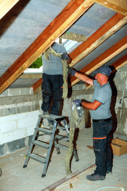

Aby mieć pewność, że połączenie okna z połacią jest dobrze zaizolowane termicznie, wszystkie wolne przestrzenie między ramą a krokwiami wypełnia się warkoczami z wełny owczej

Do wielu prac dekarskich i ciesielskich wykorzystuje się zszywacz dekarski. Mocne zszywki szybko i pewnie mocują do drewna
różne materiały. W oknach drewnianych ocieplenie z wełny owczej przytwierdza się do ram zszywkami

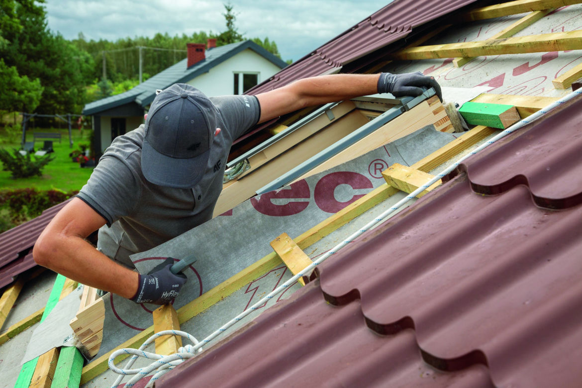

W podobny sposób mocuje się membranę dachową wokół otworu okiennego. Nad i pod oknem przytwierdza się ją do łat montażowych,
a po bokach okna – do drewnianej ramy

Montaż okna z PCW
Montaż okna z PCW
Na dolnym elemencie oblachowania okna (kołnierzu aluminiowym) jest elastyczny fartuch, który łatwo dopasowuje się do kształtu blachodachówki. Aby trwale się z nią połączył, na dole ma taśmę, którą się go podkleja

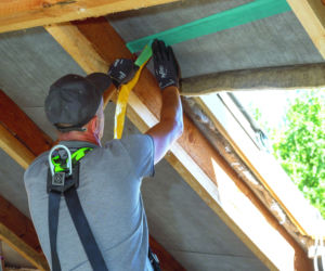

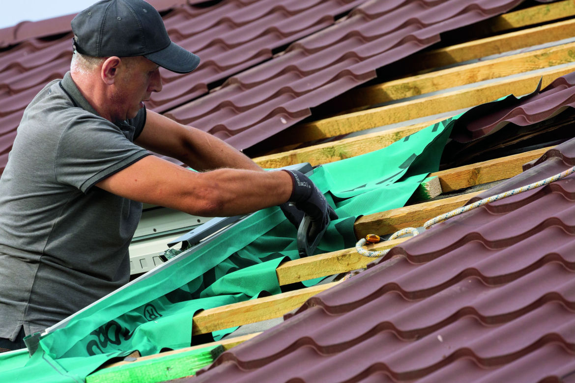

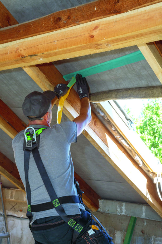

Miejsce, w którym przecina się membranę dachową nad oknem, by zamontować rynienkę odwadniającą uszczelnia się od strony poddasza.
Służy do tego taśma, która jest elementem zestawu izolacyjnego XDP

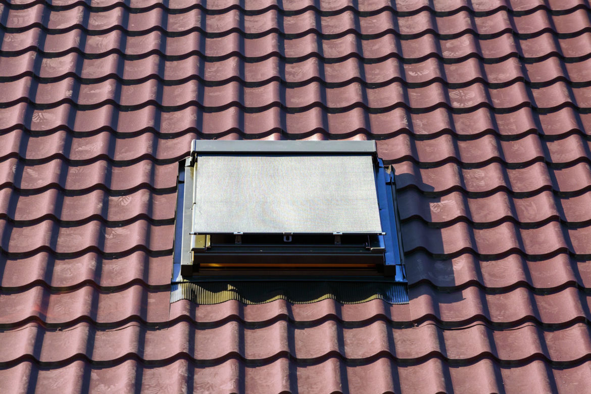

Aby móc regulować natężenie światła dziennego dostającego się na poddasze przez okna połaciowe, na każdym zamontowano markizę zewnętrzną. Materiał o jednoprocentowym prześwicie względnym skutecznie ochroni poddasze przed przegrzaniem latem
