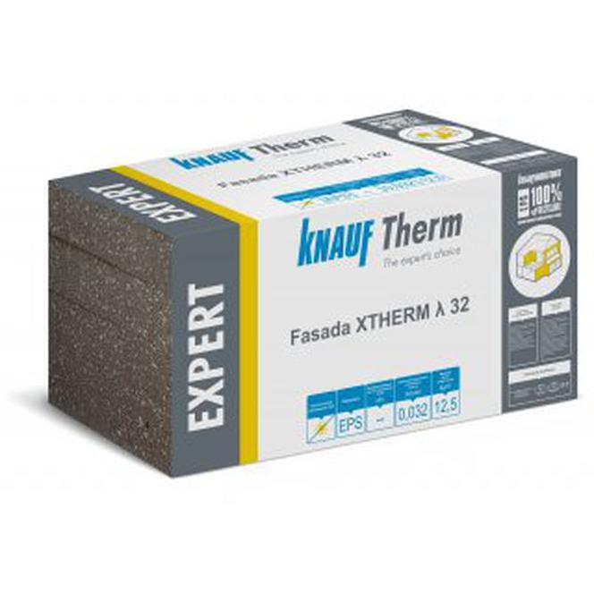

Styropian elewacyjny
Autor: Piotr Mastalerz Najlepszym materiałem do ocieplenia ścian zewnętrznych domu jest styropian grafitowy
Styropian elewacyjny, o którym będziemy tu mówić, ma postać płyt wytwarzanych z polistyrenu ekspandowanego EPS (nie należy go mylić z polistyrenem ekstrudowanym XPS). Granulki polistyrenu są poddawane spienieniu, czyli ekspandowaniu, a potem prasuje się je w wielkie bloki, z których wycina się płyty o określonej grubości. Płyty styropianu mogą być także wyciskane w formach. Wewnątrz utwardzonej piany polistyrenowej znajduje się bardzo dużo powietrza, które jest doskonałym izolatorem. Dlatego styropian jest od lat najpopularniejszym materiałem termoizolacyjnym wykorzystywanym w budownictwie. Na rynku znajdziemy styropian elewacyjny biały i grafitowy (szary). Czy kolor odgrywa jakieś znaczenie?
Styropian elewacyjny - najważniejsza jest lambda
Styropian elewacyjny może zdecydowanie różnić się najważniejszym parametrem – współczynnikiem przewodzenia ciepła λ. To on wskazuje, ile ciepła przedostanie się na zewnątrz przez warstwę materiału. Im jest on niższy, tym lepiej – to znaczy, że taki styropian będzie skuteczniejszą termoizolacją domu.
Styropian na elewacje może mieć współczynnik przewodzenia ciepła λ od 0,031 do 0,045 W/(m.K). Przy tak dużej różnicy tego parametru można odpowiednio dobrać grubość styropianu do muru, żeby uzyskać wskazany w projekcie współczynnik przenikania ciepła U ściany zewnętrznej o określonej grubości. Ścianę dwuwarstwową można różnie skonfigurować, zależnie od tego jako styropian wybierzemy. Jeśli zamiast białych płyt o wysokiej lambdzie zastosujemy lepiej izolujący termicznie styropian grafitowy, grubość termoizolacji można zredukować o 30% przy zachowaniu tej samej skuteczności.
W ścianie trójwarstwowej jest szczelina o grubości zapisanej w projekcie. Zwykle jest to mniej więcej 5 cm. Stosując cieplejszy styropian grafitowy, można nieco poprawić izolacyjność całej przegrody.

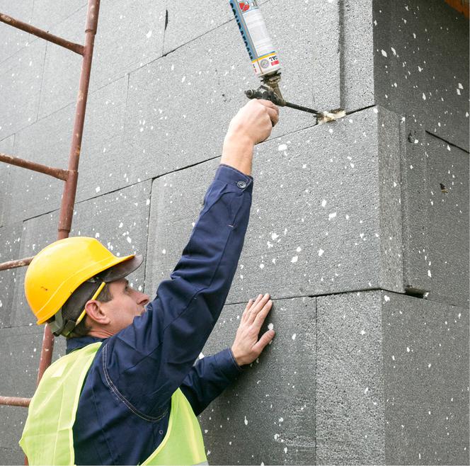

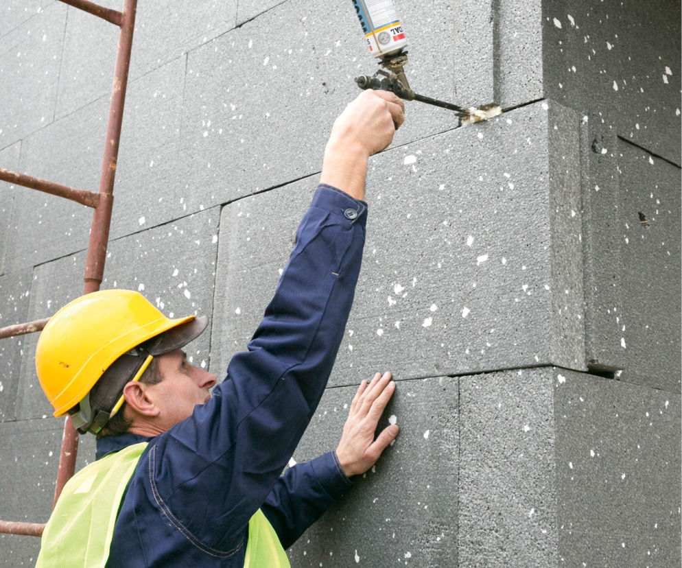

Autor: Termoorganika/ Materiały prasowe Płyty styropianu przykleja się do murów domu mocnym klejem cementowym lub w postaci piany poliuretanowej

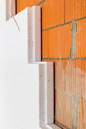

Autor: Andrzej Szandomirski Wciąż popularne jest ocieplanie domów płytami białego styropianu, choć ma on nieco gorsze parametry izolacyjne
