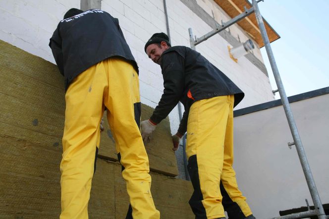

Autor: Andrzej T. Papliński Do budowy ścian dwuwarstwowych zazwyczaj trzeba zatrudnic dwie ekipy. Oprócz ogólnobudowlanej, która wzniesie dom do stanu surowego otwartego także brygade ociepleniową - do zrobienia termoizolacji i wykończenia ścian metodą ETICS lub lekką suchą.

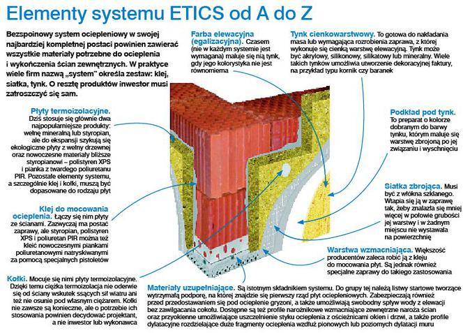

  • system ociepleniowy ETICS
System ETICS to jeden z najpopularniejszych sposobów wykańczania ścian budynków, występujący pod nazwą bezspoinowy system ociepleń (BSO), a jeszcze wcześniej jako "metoda lekka mokra". Głównym jego zadaniem jest poprawa termoizolacyjności ścian budynków zarówno nowopowstałych, jak i już istniejących, które wymagają zmniejszenia zapotrzebowania na energię cieplną. W jego skład wchodzi kilka produktów, które wzajemnie się uzupełniając, tworzą barierę chroniącą nasz dom przed niekorzystnymi czynnikami zewnętrznymi.
System ETICS w swojej najbardziej kompletnej postaci powinien zawierać wszystkie materiały potrzebne do ocieplenia i wykończenia ścian zewnętrznych. To zestaw współpracujących i kompatybilnych materiałów, tworzący warstwę termoizolacji. W praktyce wiele firm nazwą "system" określa zestaw: klej, siatka, tynk. O resztę produktów inwestor musi zatroszczyć się sam.

To inny sposób ocieplania ścian dwuwarstwowych. Materiał termoizolacyjny jest tu mocowany mechanicznie – tylko na kołki, a zamiast tynku wykonywana jest sucha elewacja – zazwyczaj z desek, kształtek betonowych, płyt laminowanych lub sidingu winylowego. W przypadku wełny elewacja jest wentylowana, czyli znajduje się pod nią szczelina w której cyrkuluje powietrze i wywiewa stamtąd parę wodną.

Podstawowe materiały do ocieplania ścian dwuwarstwowych
  • Styropian. O krawędziach prostych lub fazowanych, czyli uformowanych tak, by płyty można było łączyć na zakład, co zapewnia większą jednorodność ocieplenia. Nie ma ryzyka, że wzdłuż krawędzi styropianu powstaną liniowe mostki termiczne. Jeśli komuś zależy na lepszej izolacyjności termicznej ścian, powinien sięgnąć po styropian z dodatkiem grafitu – w czarne kropki lub zupełnie grafitowy.
  • Wełna mineralna. Na ściany dwuwarstwowe jest stosowana w postaci płyty fasadowych o zaburzonym układzie włókien, dzięki czemu są one odporne na odrywanie. Wykorzystuje się też płyty lamelowe o układzie włókien prostopadłym do podłoża, dzięki czemu są bardziej elastyczne i łatwiej je układać.
