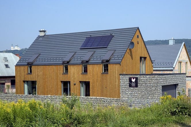

Autor: Piotr Mastalerz W domu energooszczędnym nie projektuje się wykuszy, lukarenek i balkonów. To miejsca trudne do poprawnego ocieplenia i uszczelnienia. Projekt domu: Ewelina Wozniak-Szpakiewicz, Marek Szpakiewicz/Up Studio

Najlepiej, gdy dom będzie wybudowany na planie prostokąta, z prostym dwu-, a najlepiej jednospadowym dachem, bez wykuszy i lukarn. Do największych strat ciepła dochodzi w narożnikach i załamaniach przegród, więc im będzie ich mniej, tym lepiej. Dom o prostej bryle jest też tańszy w budowie, a wykonawcy mają mniej okazji, by popełnić błędy.

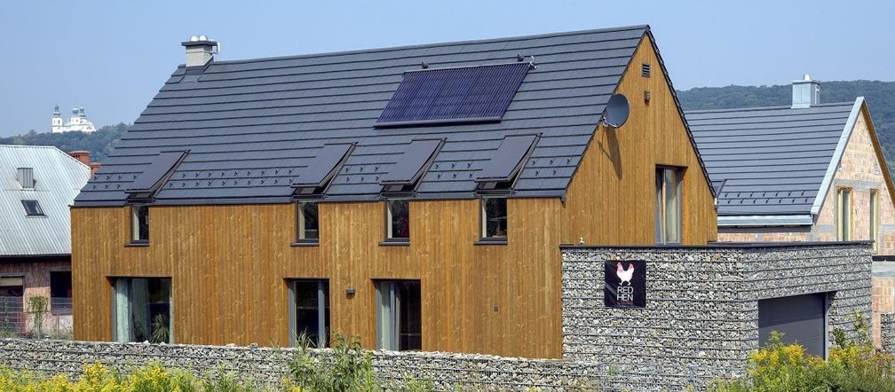

Autor: Piotr Mastalerz Dom energooszczędny jest domem tanim w eksploatacji. Wybierając projekt domu, warto więc zwrócić uwagę na to, ile będzie kosztowało jego utrzymanie, a zwłaszcza ogrzewanie
