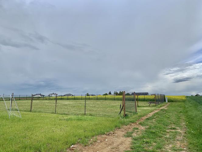

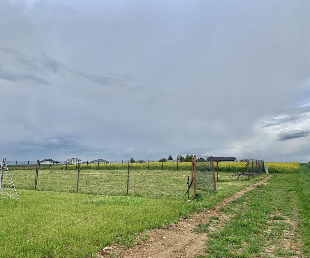

Działka - Mihata
Autor: Mihata/ Archiwum prywatne Bardzo ważna kwestia, o której nie możemy zapomnieć to droga dojazdowa do naszej działki
Droga dojazdowa do działki
Szukając działki budowlanej, kierujemy się zazwyczaj jej ceną, lokalizacją, ukształtowaniem terenu lub po prostu atrakcyjną okolicą. Czasami jednak zdarzają się zapuszczone gruntu z tzw. potencjałem. Oczami wyobraźni widzimy nasz przyszły dom, chodź zarośla i inne chaszcze sięgają 2 metrów wysokości lub po horyzont rośnie las samosiejek, których wycięcie wstępnie szacujemy na 100 lat.
Jednak w każdym z wariantów jest jedna bardzo ważna kwestia, o której nie możemy zapomnieć. Droga dojazdowa do naszej działki.

Powinna być wydzielona geodezyjnie i najlepiej utwardzona. Po pierwsze dlatego, że każdy sprzęt budowlany bez wykorytowanej i utwardzonej jakimś kruszywem drogi, zakopie się na pierwszych 5 metrach. Po drugie, szalenie istotne – bez drogi dojazdowej do posesji nie uzyskacie pozwolenia na budowę. Każdy właściciel ma obowiązek wytyczenia drogi do swojej posesji. Jesteśmy również zobowiązani na własny koszt (w przypadku drogi prywatnej) wykonać całość robót. Najważniejszą jednak kwestią jest to, że każda droga dojazdowa musi być połączona z drogą publiczną. Jeżeli działka, która chcecie kupić nie ma takiego dostępu - raczej dajcie sobie spokój.
