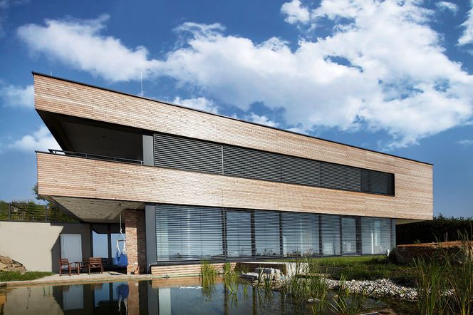

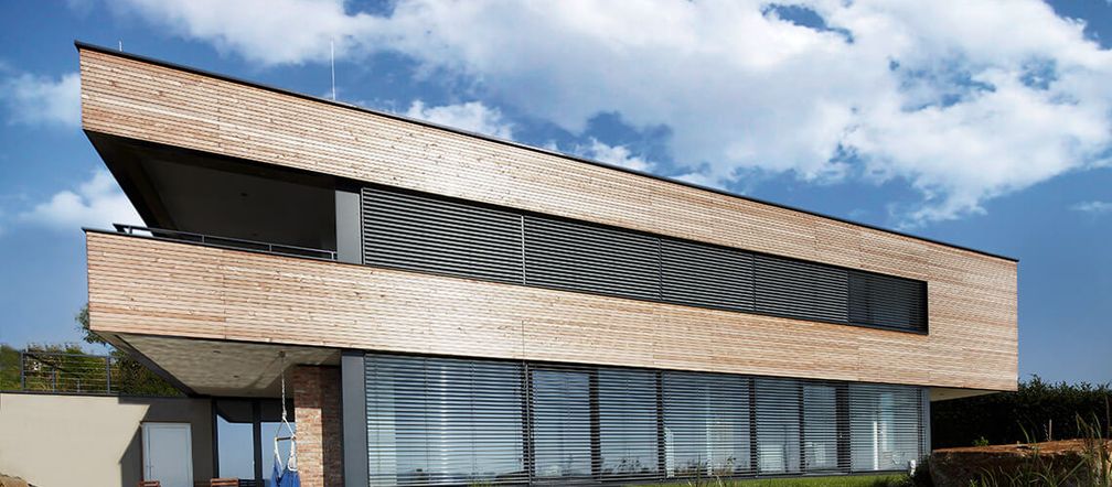

Okna i przesłony sterowane elektrycznie
Autor: Internorm/ Materiały prasowe W nowoczesnych domach są wielkie przeszklenia z przesłonami. Wygodnie jest móc sterować nimi eleketrycznie
Ważnymi elementami nowoczesnego smart domu są systemy sterujące wyposażeniem stałym budynku, to jest bramą oraz oknami i zamontowanymi do nich dodatkowymi elementami ich wyposażenia. Okna sterowane elektrycznie stanowią ważny element inteligentnego domu. Można je łatwo włączyć w system automatyki, który zwiększy komfort i bezpieczeństwo oraz pozwoli kontrolować doświetlenie pomieszczeń, a także oszczędzać energię.
