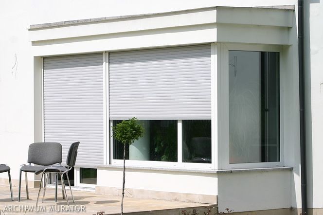

Rolety antywłamaniowe
Autor: Andrzej Szandomirski Jesli nie chcesz wymieniać okien na antywłamaniowe, popraw ich bezpieczeństwo montując rolety antywłamaniowe
Rolety zewnętrzne są często stosowane na oknach i drzwiach tarasowych w domu, ponieważ umożliwiają zacienienie wnętrz i ograniczają ich przegrzewanie się. Zamknięty płaszcz rolety stanowi dodatkową osłonę okien, przez co włamywacze mają utrudniony do nich dostęp. A trzeba wiedzieć, że okna na parterze, przy tarasie, łatwo dostępnym, ale niewidocznym dla otoczenia balkonie, a nawet na dachu są jedną z najczęściej wybieranych przez włamywaczy dróg dostania się do naszego domu.
Dobrze jest zainstalować na oknach i drzwiach tarasowych rolety antywłamaniowe z odpowiednimi zabezpieczeniami i wzmocnieniami, które utrudnią pracę włamywaczom i sprawią, że będą musieli dłużej zmagać się z przeszkodami w otworze okiennym, co może ich zniechęcić. Dzięki roletom antywłamaniowym zyskujemy nie tylko poczucie bezpieczeństwa, ale także intymność, prywatność, zaciemnienie lub zacienienie i wreszcie obniżenie temperatury we wnętrzach.
