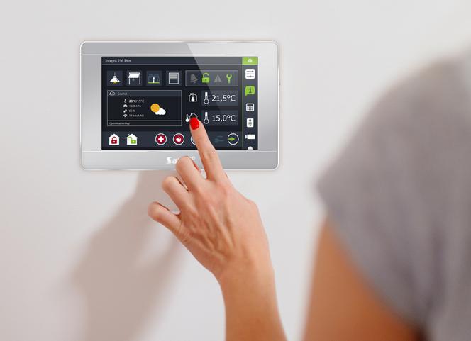

Centrala, a wraz z nią cały system alarmowy, jest oczywiście zasilana energią elektryczną. Żeby awaria zasilania nie spowodowała natychmiastowego unieruchomienia systemu, wyposaża się ją w akumulator. Alarm w podstawowej wersji obsługuje się za pomocą tak zwanego manipulatora, czyli klawiatury. Umożliwia ona w łączenie i wyłączenie systemu przez w prowadzenie odpowiedniego kodu dostępu oraz programowanie, na przykład wybór czujek, które mają zostać uruchomione. Wyświetlacz manipulatora może przekazywać komunikaty o niedomkniętych drzwiach i oknach, ewentualnie o awariach systemu. W systemie może być kilka manipulatorów – w każdym z miejsc, w których uzbraja się alarm, czyli oprócz głównego wejścia na przykład w garażu albo w sypialni.
