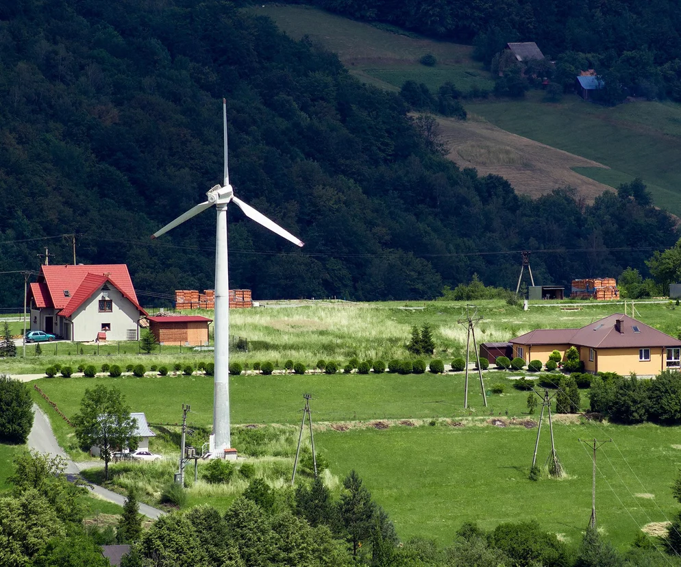

Turbina wiatrowa przy domu

Do wyboru mamy dwa rodzaje. Turbiny o poziomej osi obrotu HAWT (Horizontal Axis Wind Turbines) to wiatraki takie jak w farmach wiatrowych. Wyróżniają się dużą sprawnością, przez co są często stosowane. Turbiny HAWT mają większą moc i mogą być wysokie (program Moja elektrownia wiatrowa dopuszcza finansowanie wiatraków o wysokości do 30 m). Wymagają nakierowania na wiatr, więc muszą być wyposażone w mechanizm ustawiający.

Trzeba jednak zdawać sobie sprawę z rozmiarów wiatraka. Turbina pozioma o mocy 5 kW może mieć łopaty o rozpiętości 4-5 m i wymagać ustawienia na kilkunastometrowym maszcie. Wiatrak o mocy 10 kW może mieć rozpiętość skrzydeł 8-10 m oraz wymagać równie wysokiego masztu. Przypomnijmy, że dofinansowanie dotyczy wiatraków o maksymalnej wysokości do 30m, więc w grę mogą wchodzić jeszcze większe konstrukcje.
