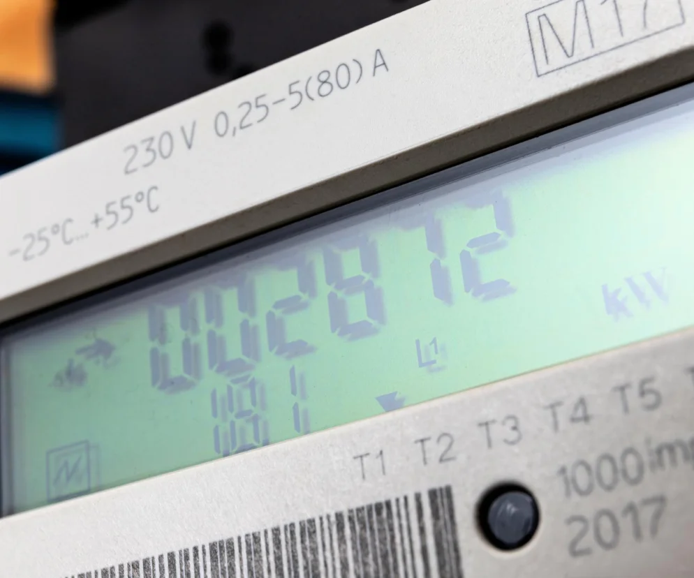

Wyświetlacz licznika energii elektrycznej z widocznym stanem zużycia prądu. O przyłączu prądu przeczytasz na Muratordom.
