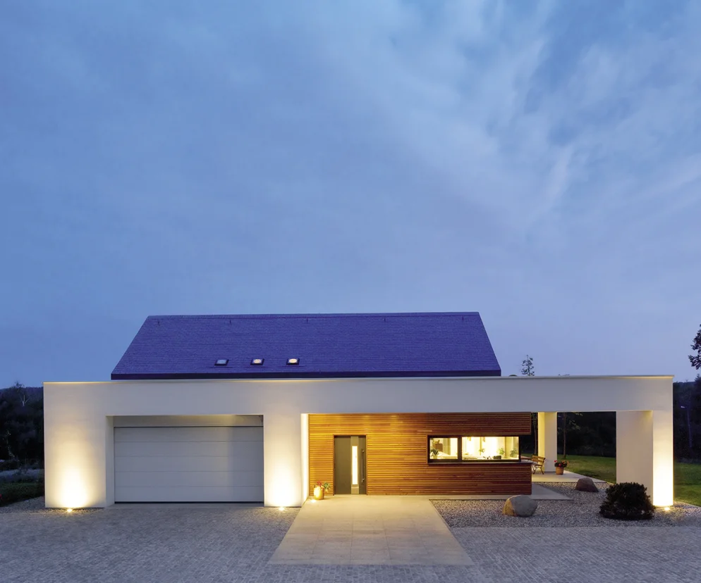

Z nadejściem wieczoru wejście do budynku oraz wjazd do garażu wymagają zapewnienia oświetlenia. Najskuteczniejszym rozwiązaniem okazuje się to, które włącza się automatycznie, uruchamiane przez czujnik ruchu lub zmierzchu.
wjazd do garażu
Autor: Małgorzata Góra Kiedy zapada zmrok światło przy wejściu do domu i wjeździe do garażu powinno się włączać samoczynnie
Debata Muratora: Jak budować dom w czasach rosnących kosztów?
Wygodne rozwiązanie - automatyczne włączanie światła
Po zmroku nie musimy rozświetlać całej posesji, ale światło przy drzwiach wejściowych i nad wjazdem do garażu to minimum, o które powinniśmy zadbać.
Światło może być włączane ręcznie, ale wtedy trzeba pamiętać o zapalaniu go wieczorem i gaszeniu rano, a podczas nieobecności domowników posesja będzie tonęła w ciemności.
Aby poprawić komfort użytkowania oraz bezpieczeństwo, warto wyposażyć oświetlenie zewnętrzne w sterowanie automatyczne z czujnikiem zmierzchowym albo dodatkowo także czujnikiem ruchu.
