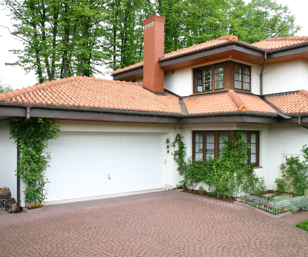

Garaż na poziomie terenu
To najłatwiejszy i najwygodniejszy sposób wjazdu do garażu. Tak ukształtowany podjazd łatwo się odśnieża. Jeśli pozwala na to miejsce na działce, warto tę przestrzeń tak zaplanować, aby można było wygodnie zaparkować przed garażem samochód oraz po wyjechaniu z niego swobodnie zawrócić i wyjechać przodem na ulicę. Jeżeli chcesz mieć przed garażem miniplac manewrowy, musisz przeznaczyć na niego powierzchnię minimum 10 x 10 m. Wielkość ta wynika z promienia skrętu samochodu, który dla aut osobowych wynosi 4-5,5 m (promień wewnętrzny) i 5-6,4 m (zewnętrzny).
Wykończenie podjazdu
Podjazd przed garażem możesz wybetonować albo wykończyć warstwą nawierzchni drobnowymiarowej, na przykład kostką brukową. Nawierzchnia powinna być wytrzymała na nacisk kilku ton (tyle może ważyć samochód) i odporna na zabrudzenie olejami lub smarami. Ważne jest staranne opracowanie progu między posadzką zewnętrzną a wewnętrzną. Beton powinien być w tym miejscu wzmocniony, a jeśli będą tam zastosowane materiały izolacyjne, muszą one być wytrzymałe na nacisk. W posadzce na zewnątrz garażu należy ukształtować 1,5-2-procentowe spadki odprowadzające wodę do warstwy przepuszczalnej lub studzienki chłonnej.
Budowa podjazdu z kostki brukowej
Przystępując do wykonania podjazdu, trzeba wybrać grunt lub skuć stare warstwy na głębokość kilkudziesięciu centymetrów. Pierwszą warstwę drenująco-odsączającą tworzy 15 cm tłucznia. Następnie układaj podkład z chudego betonu. Kolejną warstwą jest podbudowa ze żwiru, którą należy starannie ubić i zagęścić. Na takiej podbudowie układaj zagęszczony podkład z piasku. Stanowi on podłoże pod kostkę betonową lub kamienną. Tylko mocno utwardzone podłoże gwarantuje, że po kilku sezonach posadzka się nie zapadnie i nie powstaną zagłębienia. Na posadzkę przed garażem trzeba wybierać wytrzymałą kostkę o wysokości minimum 6 cm. Jeśli planujesz wjeżdżanie na ten teren cięższymi pojazdami (traktor, samochód dostawczy), wybierz kostkę o grubości 8 cm lub jeszcze grubszą.
Podjazd z betonu
Innym rozwiązaniem – mocniejszym i stabilniejszym – jest wykonanie na wjeździe płyty betonowej wzmocnionej stalową siatką. Podbudowę pod płytę również przygotowuje się z tłucznia wyrównanego chudym betonem. Aby płyta nie popękała, nie może być monolitem. Należy ją zdylatować, czyli podzielić listwami szalunkowymi na mniejsze fragmenty o wymiarach 2,5 x 2,5 m, które będą pracować niezależnie. Grubość płyty powinna wynosić minimum 8-10 cm. Z niczym niezabezpieczonej powierzchni betonowej trudno jest usunąć plamy, dlatego warto ją na przykład pokryć poliuretanową farbą do betonu nadającą się do zastosowania na zewnątrz, która uszczelni go i uodporni na ścieranie. Farbą można też nadać betonowej posadzce ciekawy odcień.
