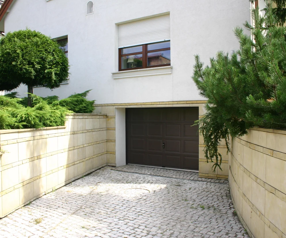

Podjazd z kostki
Autor: Andrzej Szandomirski Kostki brukowe to jeden z najpopualrniejszych materiałów na nawierzchnię podjazdu. Można je łatwo dobrać do stylu domu i charakteru posesji
Betonowe kostki brukowe to najczęściej stosowane rozwiązanie. Nic dziwnego, bo są ogólnie dostępne, odporne na warunki atmosferyczne i trwałe. Przy tym cena takich elementów zwykle nie jest wygórowana, a wzornictwo tak bogate, że każdy znajdzie coś dla siebie. Dla tych, którzy cenią naturalne i ekologiczne rozwiązania, idealny będzie podjazd z przepuszczalnego żwiru.
Jaką kostkę brukową na podjazd wybrać?
Kostki brukowe różnią się nie tylko kolorystyką, ale i wielkością, formą, a także sposobem wykończenia powierzchni. Mogą naśladować stary rozbiórkowy bruk, różnego rodzaju kamień (na przykład bazalt, granit, piaskowiec, trawertyn, wapień, a nawet kamień polny) czy cegły klinkierowe. Dzięki zaawansowanym technologiom obróbki imitacje te są zwykle bardzo wierne.
Wybierając elementy betonowe na podjazd, trzeba wziąć pod uwagę ich grubość. Do utwardzania podwórzy przy domach jednorodzinnych wystarczą kostki grubości 6 cm, które wytrzymują nacisk samochodów do 3,5 tony. Jeśli jednak jest przewidywany ruch samochodów ciężarowych, należy wybrać kostki grubości co najmniej 8 cm.
Nawierzchnie z kostek brukowych dość łatwo się brudzą, więc warto je zaimpregnować. Jeżeli jednak do budowy użyto elementów zabezpieczonych fabrycznie, nie jest to konieczne.

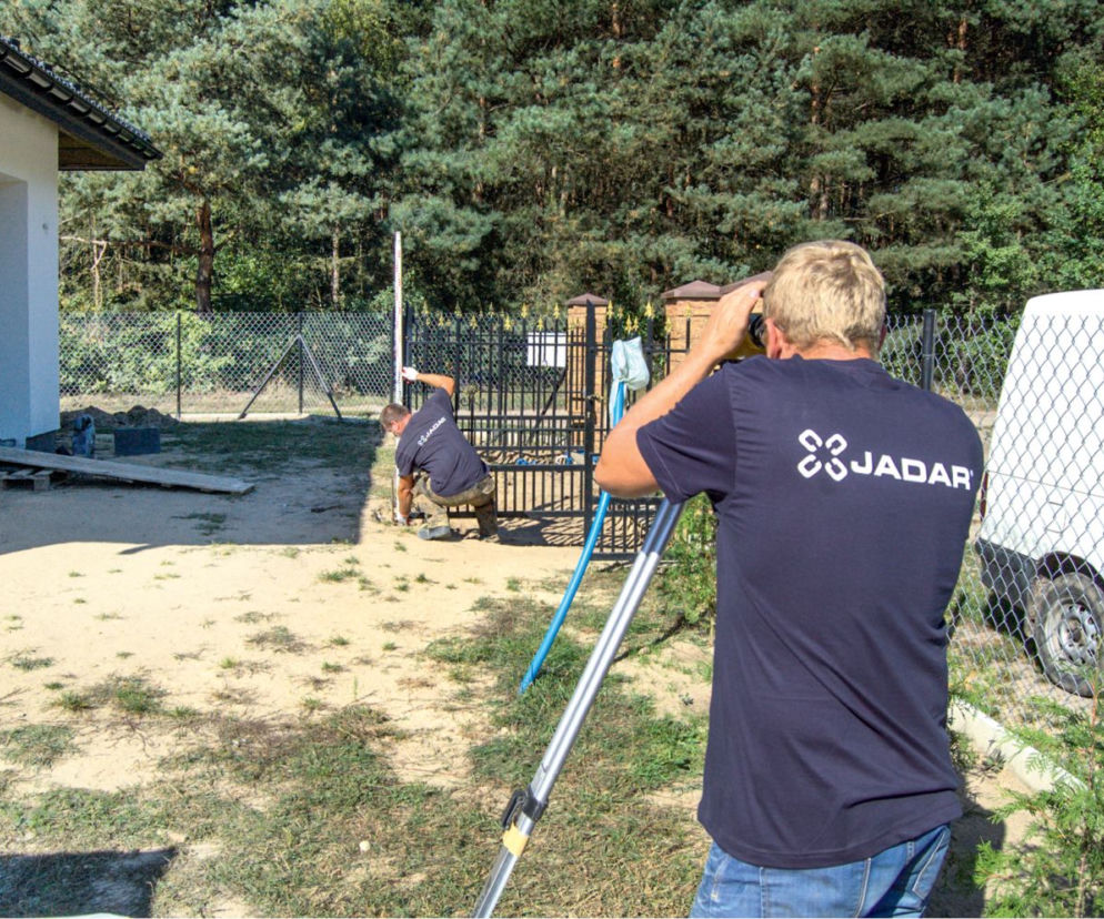

Budowa podjazdu z kostki krok po kroku
  • Wykop
Po wyznaczeniu nawierzchni korytuje się grunt na głębokość 30-50 cm, nadając mu spadek podłużny 2-5% (czyli 2-5 cm na 1 m bieżący), dzięki któremu nawet po ulewnym deszczu woda nie wpłynie do garażu ani na nawierzchni nie powstaną kałuże. Warto też zrobić spadek poprzeczny 1-2%, który zapewni spływ wody na teren zielony wokół nawierzchni. Ustalone spadki muszą być przeniesione na kolejne warstwy nawierzchni.
